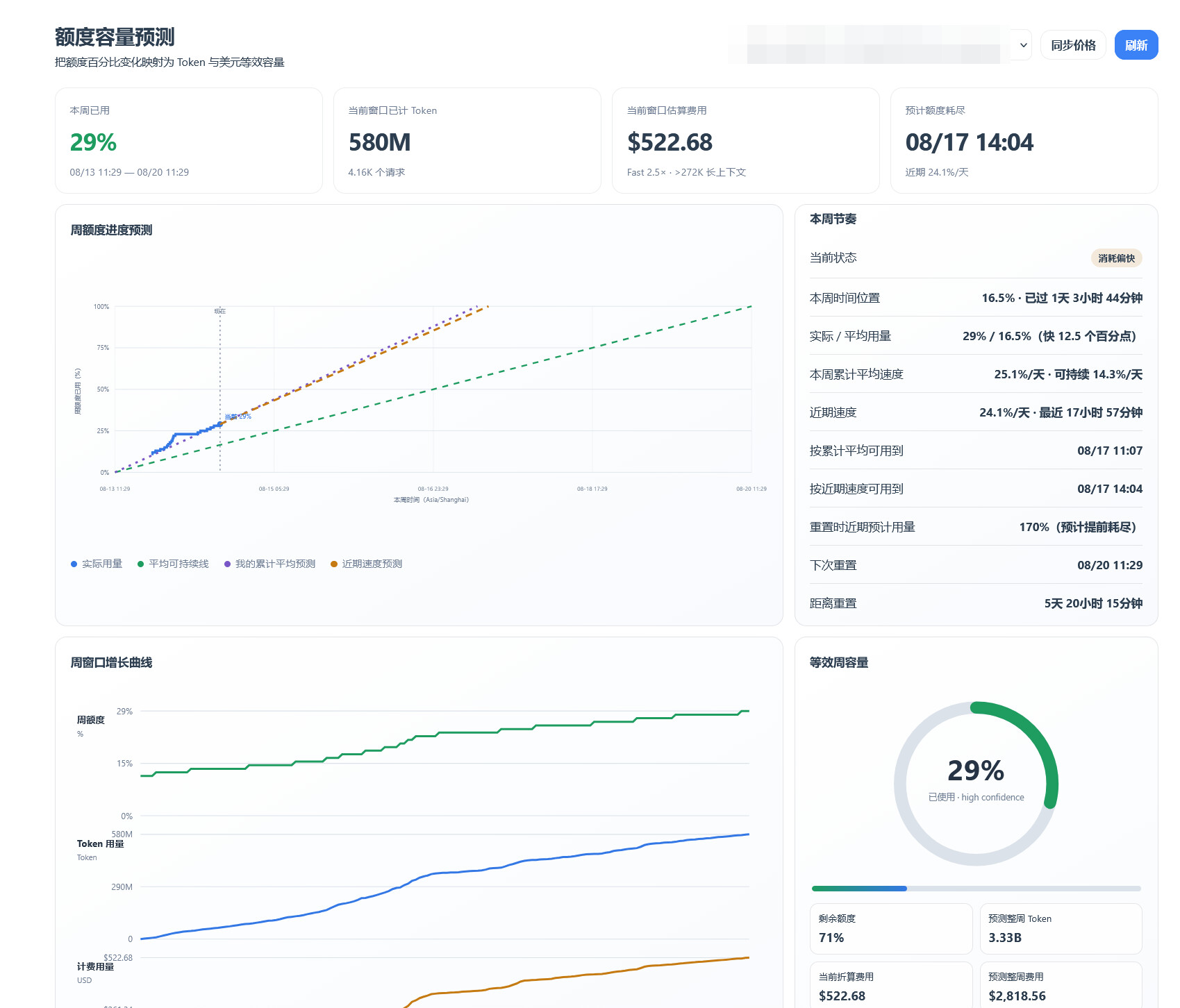

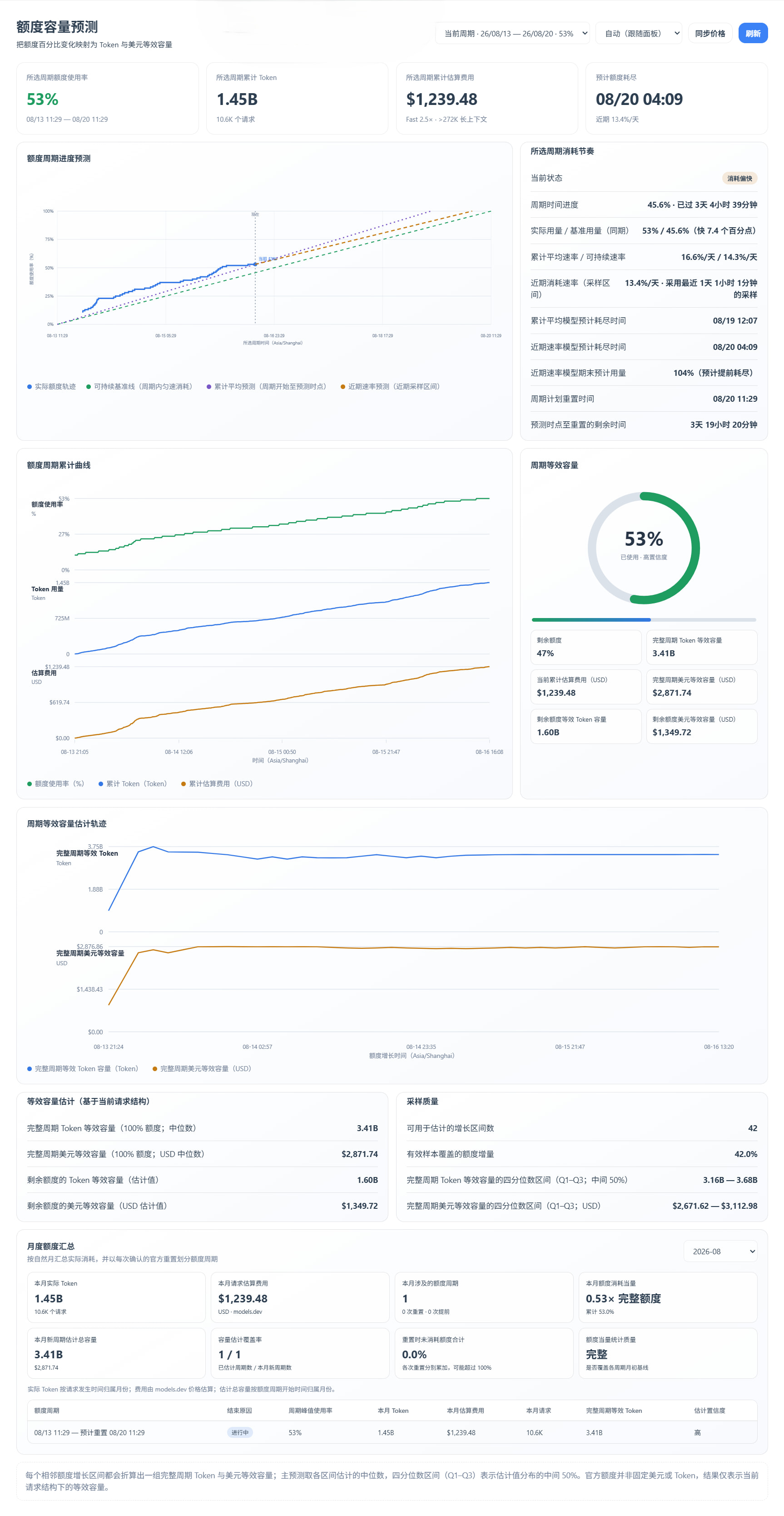

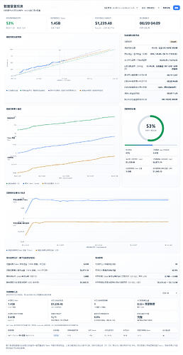

朋友开了一个pro20x,自己用不完就反代出来一起用,然后最近看到L站有帖子说额度被oai偷偷调低了,所以就做了一个额度容量预测计算的CPA插件,价格同步openai上游,fast模式2.5倍计费,可以预测增长曲线,本周总额度,统计总额度和用量变化曲线等等
如下图,还是比较直观的,有这个需求的可以试试,已经上传商店pr,暂时还没被合并,可以直接在把我的仓库发给AI让他帮你装

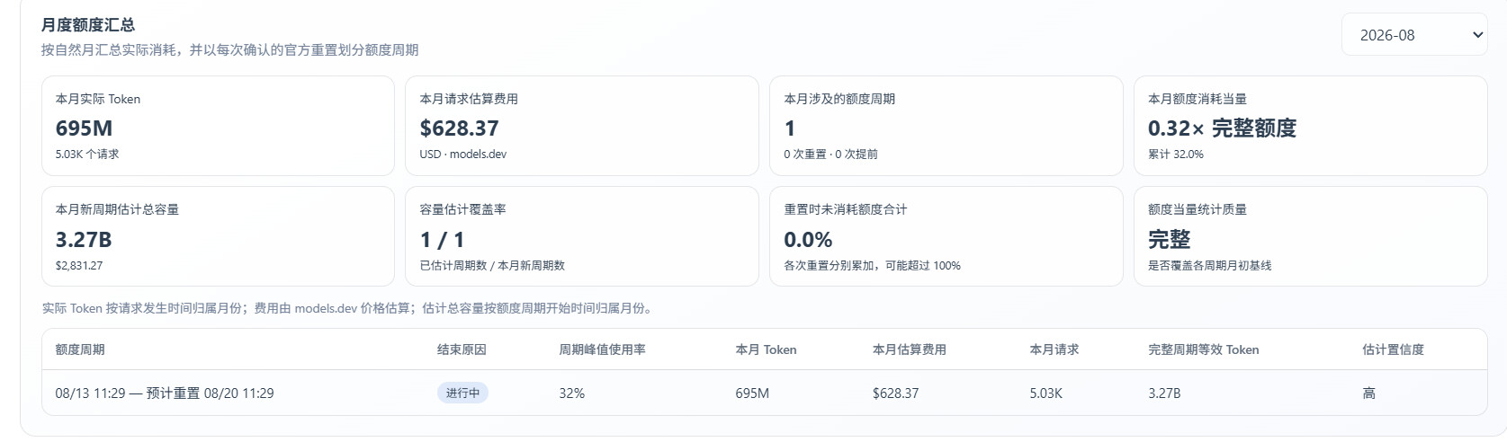

佬的界面好看,如果提前重置,那插件能算准吗
然后提个建议,就是说一个周期的话,用到多少用量记录一下,然后一个月的话,记录包括官方不定时的重置下来总共能用多少,用了几个周期,我觉得还是有必要的
这些数据暂时都是存起来的,后面功能我再看着慢慢加吧,反正数据都在数据库里,后面想怎么弄都可以
提前重置这个问题的话,暂时还没有重置无法测试,不过我这边逻辑是通过reset_at来更新新的窗口,所以按理来说,tibo发新的重置,就有新的reset_at,我这边就会重新开启一个周窗口(想看之前的上面有个下拉框可以调),不过具体的还得等发重置测一下,到时候有bug再改
加了一个类似的功能,剩下的就看后续重置再看有没有bug了

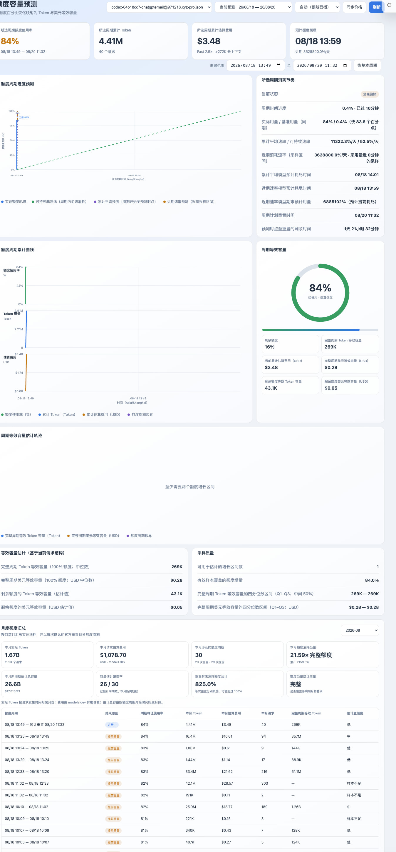

佬,这个好像有问题?我这边已经使用了40%;加入插件(前面没有持久化,使用记录丢失);然后引入插件之后,计算的好像是我引入插件开始的发生额,除以已用额度百分比计算的;导致计算额度有问题?
有截图吗,可以发一下看看吗,按理来说会根据记录之后的变化来算

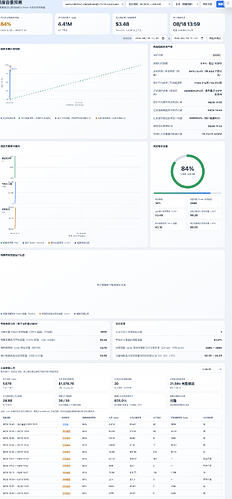

佬,你看看,这个最新版就没有参考性呀,前面我还做了数据持久化的
