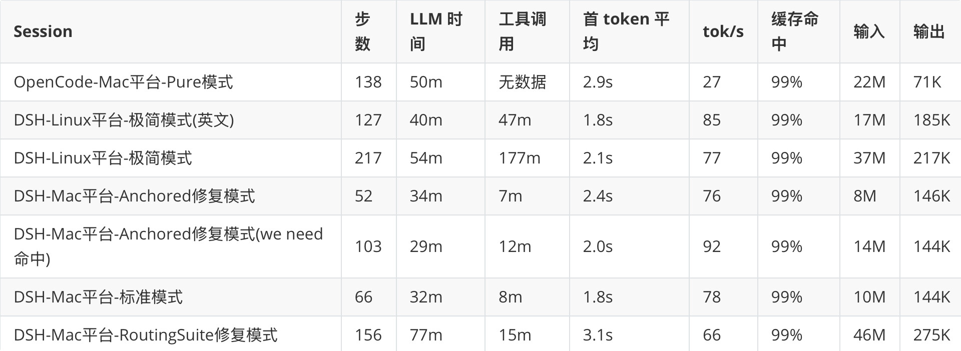

前面已经测试过了deepseek-v4-pro模型Max思考在dsh和oc中的表现,近期部分佬友在讨论dsh和过拟合问题。遂进行部分测试,并列出思维链的统计信息。测试均使用Deepseek-v4-pro模型Max思考。
测试项目有七个:
  • Macos平台dsh:标准模式、Anchored修复模式、Anchored修复模式Plus(强制We need起始)、RoutingSuite修复模式
  • Linux平台dsh:极简模式、极简模式(英文提示词)
  • Opencode Pure模式
对照组有一个:
  • kimi-k3(使用Kimi客户端测试)
先贴测试汇总信息
Kimi-K3的效果毋庸置疑是最好的,
然而DSH+RoutingSuite修复模式的效果已经直逼Kimi-K3的效果了,
部分效果存在差异,但体感差距不大。

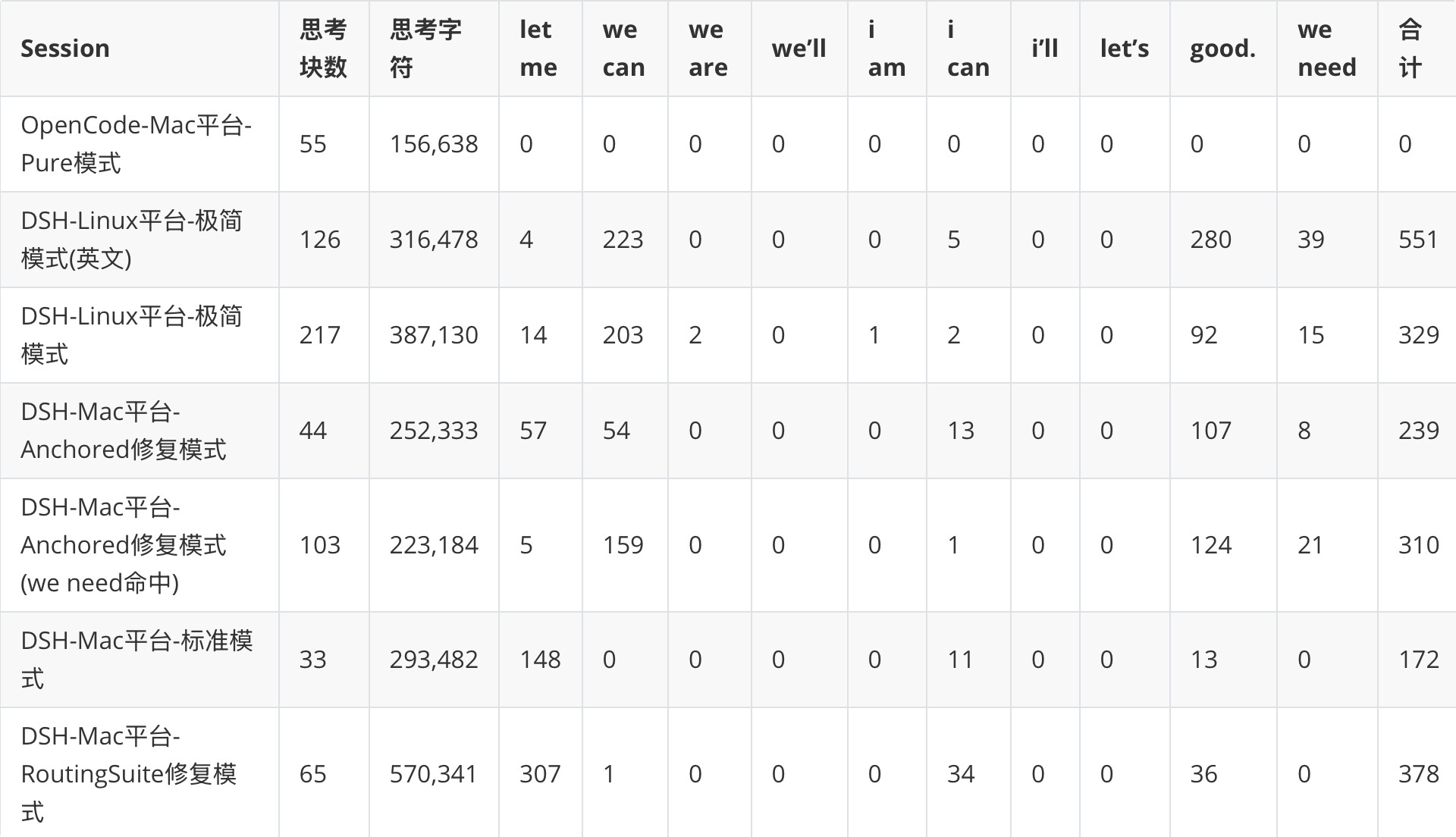

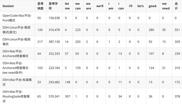

不同测试项的思考块关键词统计

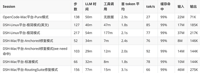

不同测试项的运行指标

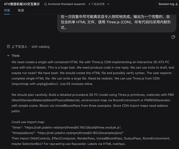

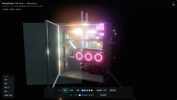

使用流传的插件来尽可能的符合极简模式的System Prompt,
并新增了起始位置We need要求。
You are a helpful software engineer assistant.
when you thought, thought in ENGLISH, start with "We need..."
触发We need的思维链。
GitHub - xiaobright/dsh-anchored-standard: Two-phase DeepSeek Harness preset: Minimal-aligned bootstrap, then full Standard tools (Project2 98/99) · GitHub
预览链接
初始思维:

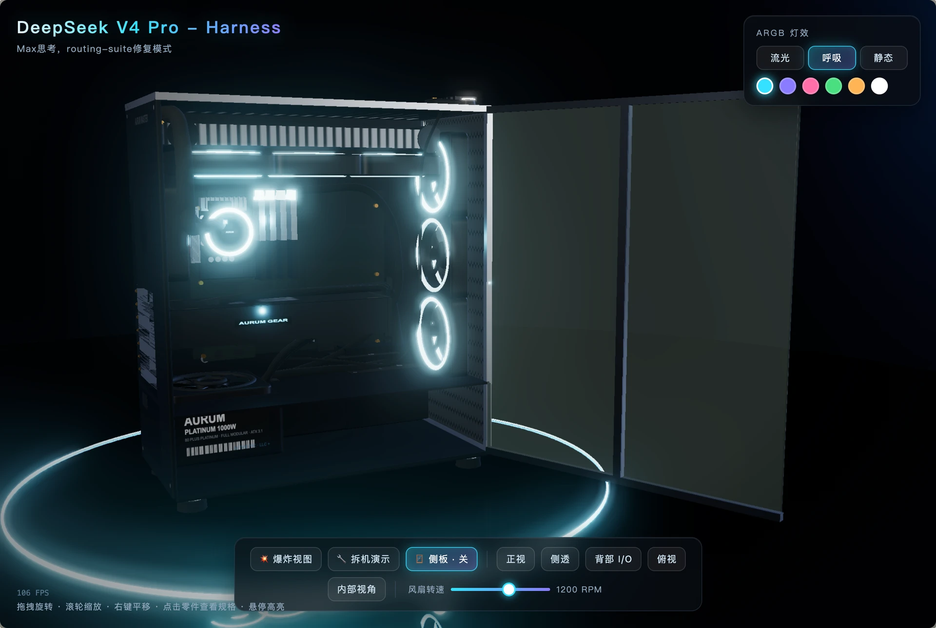

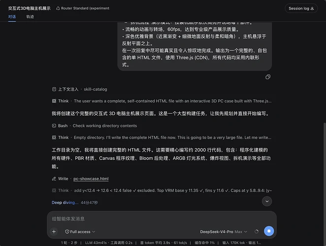

4. DSH-Mac平台-RoutingSuite修复模式
使用流传的插件来优化思维链,
GitHub - yjh051108/dsh-routing-suite: dsh-routing-suite — injector + router-standard kit: install the runtime injector first, then the task-aware reasoning-mode router preset (measured P1-P23). · GitHub
该模式下,模型大量使用了chrome无头运行截图转字符画识别的方式来获取实际的视觉效果,通过视觉情况来修复存在的Bug,虽然耗费了大量的Token,但测试总体效果却是Deepseek V4 Pro模型中表现最好的。
且首轮思考了45分钟,再开始bash工具以及其他工具调用。
思维链不固定,这个插件的特点就是如此。
预览链接
初始思维:

我的天,偏差也太大了吧,特别是linux+极简模式那个很不错啊
linux+极简模式这版也存在问题,右键拖动方向反了。。。

从我的测试结果看,似乎各种思维模式,并没有拉开很大的差距。
但是又有佬友说 benchmark分数增加了不少。

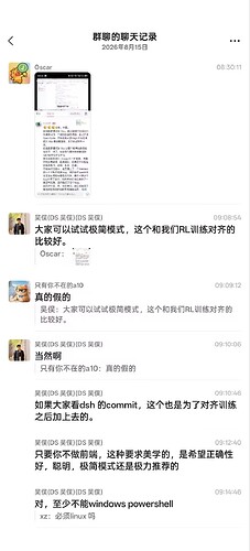

应该是 RL 的时候 蒸馏用的提示词就是极简的引导 ,并且没人发现全部都是极简, me 引导的思维链和 GPT 的思维链极其相似
然后再用这段引导的时候就切换到 GPT 大脑了
