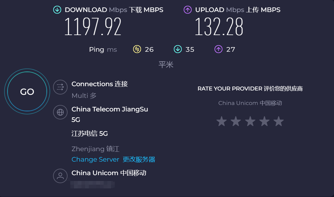

你本地speedtest测速能跑满千兆吗
可以的佬,只不过speed test检测我的IP有点奇怪,显示移动,测的江苏电信服务器。。。但我是天津联通
别人能跑满,你跟别人又不一样,人家广州到 hk 直连我见过时延 4 的,你天津也能吗,
谢谢佬的答复,但逻辑不太对,现在的问题,不是从天津到香港的问题,而且CN到DE\US的问题,如果按距离算,新疆距离DE\US最近,按照国家地理位置来说,我在天津连接US和新疆连接US,能查2/3的网速么,对吧哈
