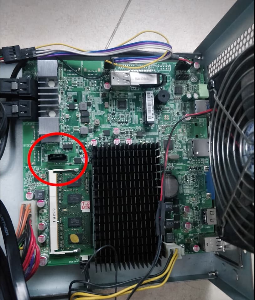

使J1900主板内存旁第一个stata接口必须接硬盘

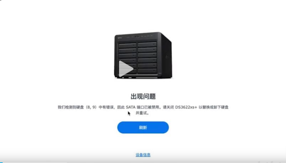

  • 拆开星际蜗牛,找到从上往下数的第一个硬盘盒的sata线,把它接到主板内存边上标记为sata2的接口上,如图红框所示。如果不这样做,代价就是将来安装的时候会出现检测到硬盘(1)中有错误,SATA端口已被禁用,请关闭DS36215xs以替换或卸下硬盘并重试的引导报错,无法继续往下安装。网上有一些修改引导盘的DiskldxMap、SataPortMap、SasldxMap参数的办法,我试过没有效果,还是把硬盘接这里最直接。接好后只保留第一个硬盘,其它的盘都不要,以便进行全新安装,如果你是升级的话,也同样操作。主板上有一块msata的盘,可以留着(我没有用,网上有些卖二合一系统的直接装这个里面我没找到二合一安装的包),也可以直接拆了。

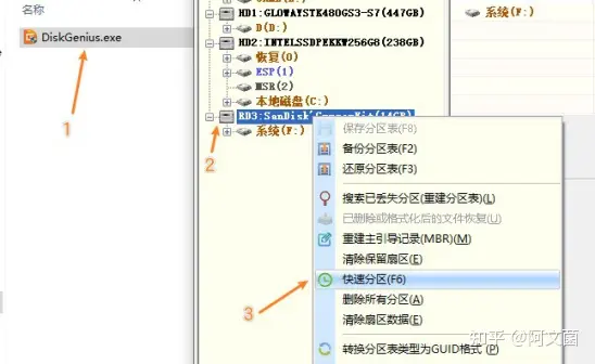

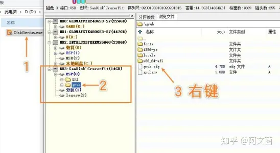

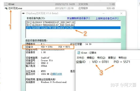

  • 1.找一块8G以上的U盘(我用的4G),usb2.0、3.0都可以。把U盘插到电脑上,并且打开DG分区工具,下图这个,然后,我们选择MBR这个分区表,点击自定1个分区,然后点击确定,进行格式化,格式化完成后,一定要关闭DG分区工具!然后打开芯片无忧工具(使用小工具chipgenius或者chipeasy都可以,查看U盘的vid和pid),选择到F盘的这个U盘,用一个记事本,保存设备ID:我的这个U盘的设备ID是 VID=0781 、 PID=5571 ,相同型号的U盘,这个ID都是一样的,而不同型号的U盘,这个ID就不一样。

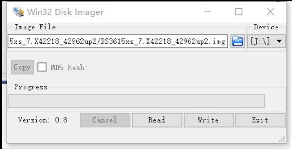

  • 3.打开这个Win32DiskImager的写盘工具,找到我们下载的引导文件,记住,引导文件是img结尾的,然后设备选择到F盘,点击写入,写入的时候,请关闭DG分区工具,不然有可能写入失败,另外,镜像的位置不要带中文路径,镜像文件的名字也不要有中文字符,否则会写U盘失败

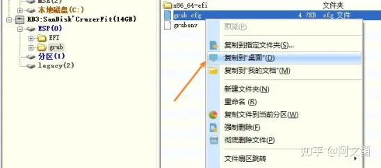

  • 4.写完之后,U盘会变成三个区,其中有两个会在windows中弹出要求你格式化的对话框,不要去点,直接关掉就行了。剩下一个可以点开的分区,双击进去。在boot–grub文件夹里,找到grub.cfg,用notepad3打开它,ctrl+f查找,填上vid会发现有两个vid=0x****把第2步里复制到txt里的vid的数值,替换掉0x后面的数值。两个都改掉后同样的操作,查找pid,并且把它们改掉,如果家里需要多个黑群的话,建议可以将这个SN 和 MAC 的后四位修改一下,避免造成冲突,然后保存退出。

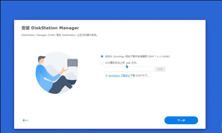

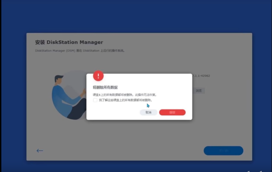

  • 3.点一下群晖助手的联机,在浏览器里打开,等欢迎画面出现后,点击安装按钮,(注意:这个时候把路由器的wan口网线拔了,断开网络!如果不断开,后面会出现循环恢复系统,安装失败)。在选择上传pat文件时候,使用前面第2步下载的pat文件,然后点下一步,弹出删除所有数据对话框时,勾选我已了解,并点继续。

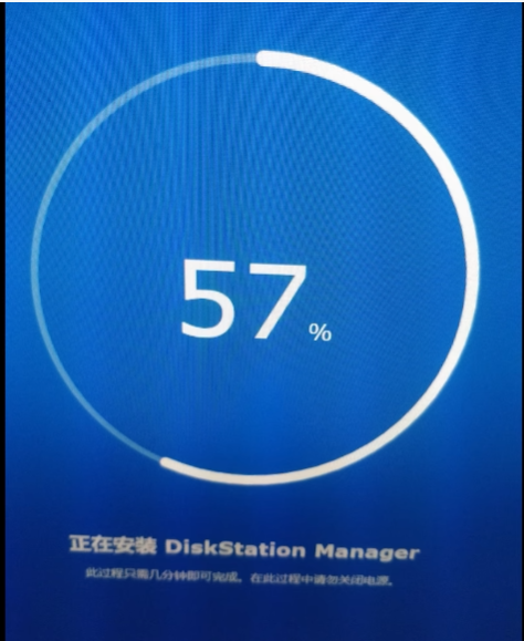

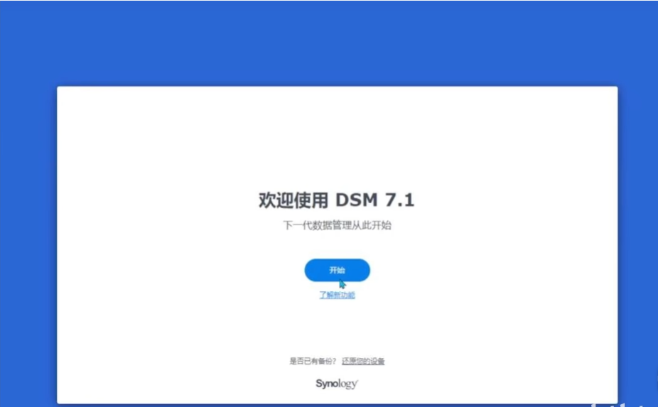

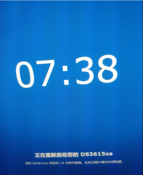

  • 4.等安装进度圈到100%后,群晖会重启,这时候浏览器会出现一个倒计时,耐心等待,有的需要5分钟(我等了15min)。这个过程你可以点击群晖助手的搜索按钮,直到找到服务器,并出现正在启动。就表示你已成功了。最后群晖助手显示已就绪后,点击联机。就可以在浏览器看到欢迎使用dsm7.1的界面。至此,群晖7.1顺利安装完成。这里可以把你的网线插回去。关机后可以把插在主板sata2上的sata线移到其它任何接口上,也可以不用动它。
