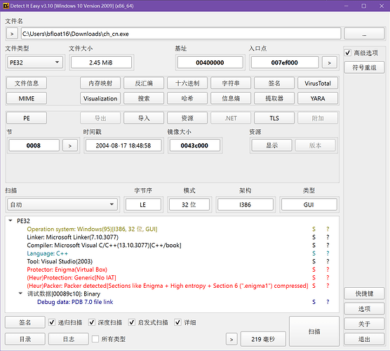

下载原帖里面的补丁,火绒秒杀:
然后查壳:EVB
脱壳后(EnigmaVBUnpacker)得到ch_cn_unpacked.exe和scenario.arc

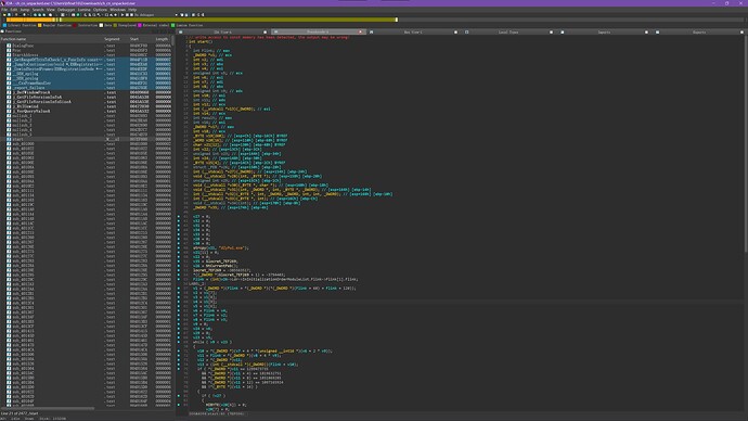

0x2 阶段二:

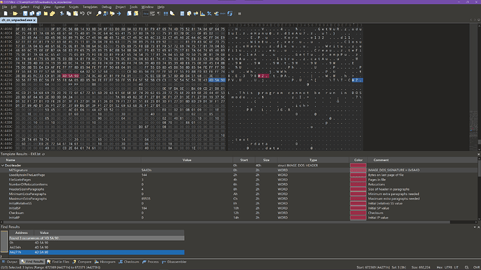

对ch_cn_unpacked.exe上IDA,这data段那么长绝对有问题,dZyPwi.exe也有问题,明显不是需要焊化的galgame的主程序,怕不是在后面偷偷释放exe。
010 Editor搜MZSignature,好家伙,还真藏了一个完整的PE,直接复制出来:

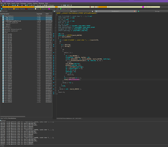

上IDA看看里面有啥:
不是哥们,你一个焊化补丁要下啥东西,而且字符串为啥有bat?

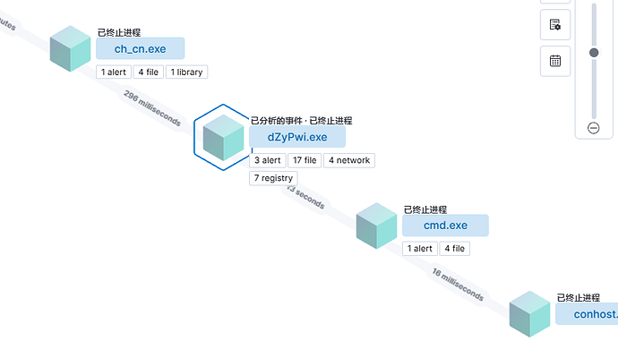

直接上沙箱:
https://s.threatbook.com/report/file/99f8ededaeebc4ab9e54a5d62b9329ab03398c81d89c95f1ffed94cc80725cb0
嗯,创建bat,搞一堆文件,还访问ddos.dnsnb8.net,病毒跑不掉了

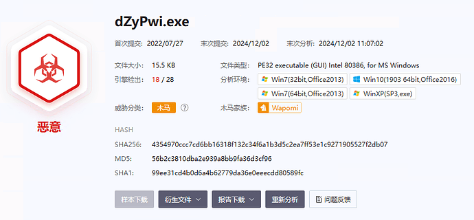

附上捕获到的dZyPwi.exe的微步报告:
样本报告-微步在线云沙箱 (threatbook.com)

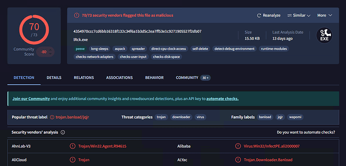

virustotal出现了70杀的盛景
VirusTotal - File - 4354970ccc7cd6bb16318f132c34f6a1b3d5c2ea7ff53e1c9271905527f2db07
这个是什么软件?
elastic
反而好奇起来哪三个没检出了()
