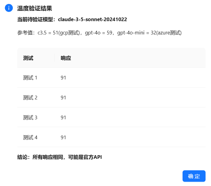

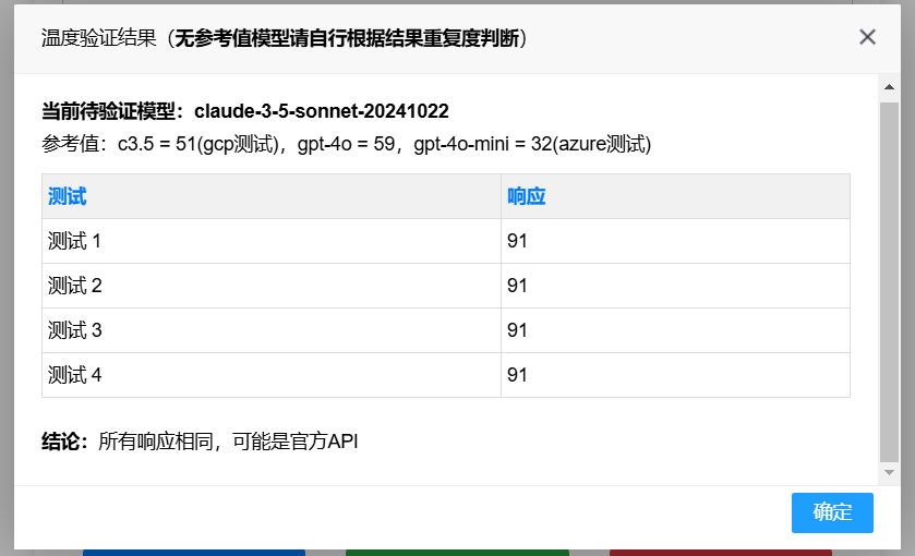

检测方法一:(新:https://check.crond.dev/)(旧:https://api-checker.kici.me/)
一般推荐各位佬使用这个方法一,快速快捷。

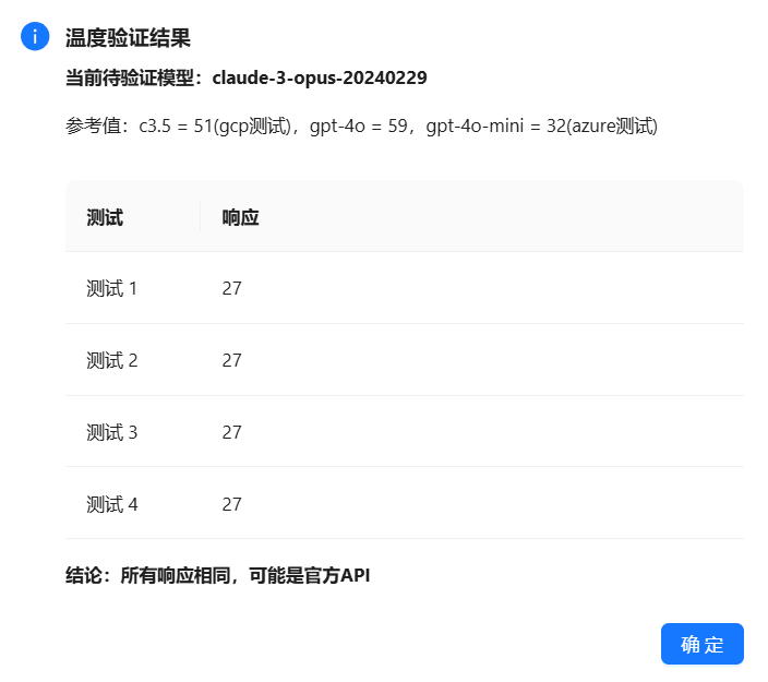

236bdd5eef2821a81d531a7a7ffbd92a601761967449989ec85581be4e417471
可以看见上面的图片,Opus的响应是27,也可以看见3.5s 响应统一是91 ,如果你们在用第三方API渠道的时候,如果觉得有时候特别奇怪且大部分时候正常的话,可以多测几轮,有些渠道为了并发量,可能会在官转渠道中混杂一些特殊渠道以保证稳定
当然,这个方法是快捷方便的,首推这个方法一给各位检测。

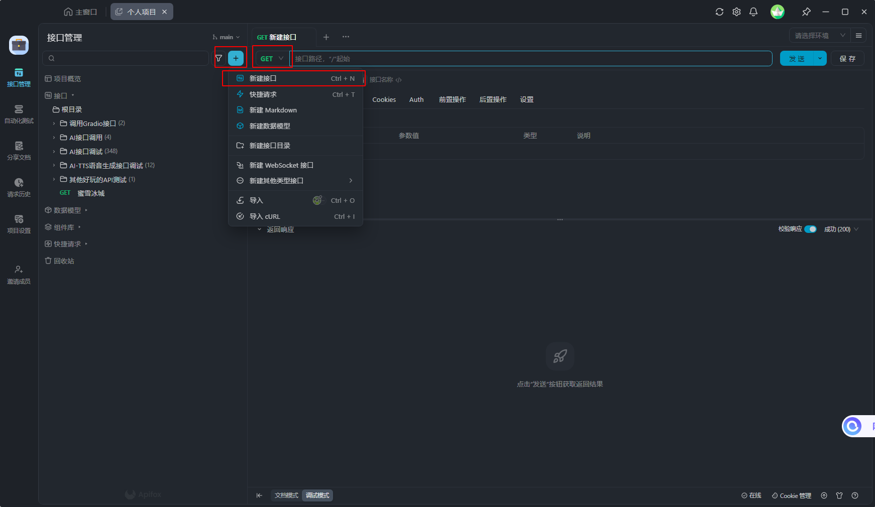

我们接下来就开始创建新的一个连接,请看以下图片方法
6e53f83e88527ad4795158574a896260
从这个图中点击新建接口,然后再点击GET(绿色) 切换成POST请求

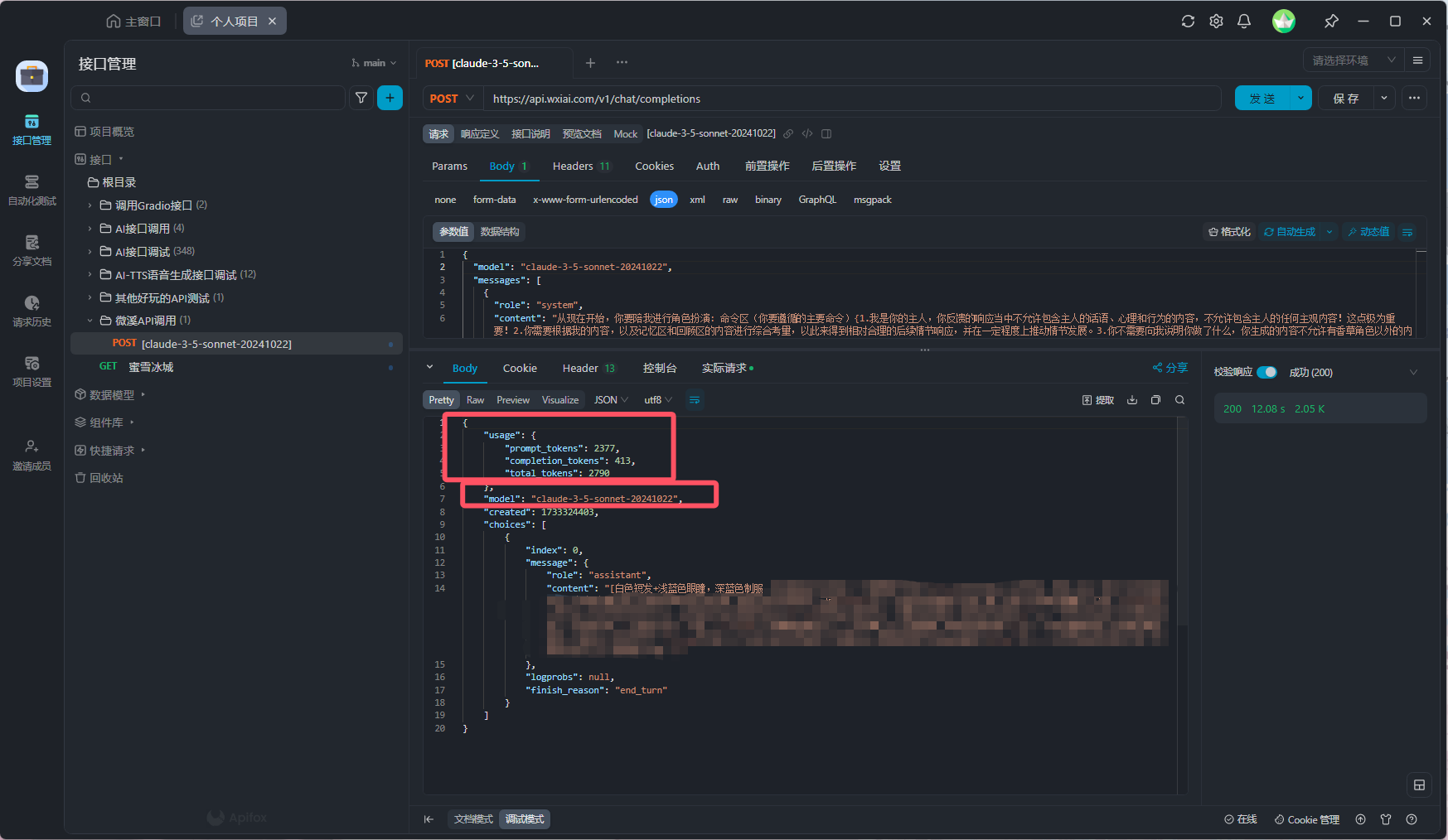

好了 我们再次点击Body返回通过Json格式去进行请求,具体的Json格式可以是这样
  "model": "claude-3-5-sonnet-20241022",
  "messages": [
      "role": "system",
      "content": "You is GPT"
      "role": "user",
      "content": "你是什么模型呢?"
因为我调用打码的那个system提示词是有些黄色语料的,所以通过system进行破限啥的等等,所以为了各位的健康,我就打码了咳咳,有需要这一段的可以联系我
62398d6323a9501e7dd36d91ad0e6266
各位可以看见的,也顺带输出了这一段
        "prompt_tokens": 2377,
        "completion_tokens": 413,
        "total_tokens": 2790
因为我的提示词的原因,我可以通过我的提示词输入了多少来判断是否为官
prompt_tokens就是上下文的总共提示给AI多少Token量的内容
completion_tokens是AI输出的总共所需要了多少Token
因为根据我的这些提示词,官转的Claude基本上可以固定住2377个Token的输入,这个是我的判断方式,仅供各位参考,如果遇见2376Token的(1022模型)且是英文道歉,那基本上就是对方没处理好格式,将全部提示词放至user用户词那了。有需要这个词的可私聊我
根据我的这个提示词,我测试了很多家的渠道,可以看出,除了2377/2376外,其余全是逆向的。
消耗了多少Token输入 是官是逆

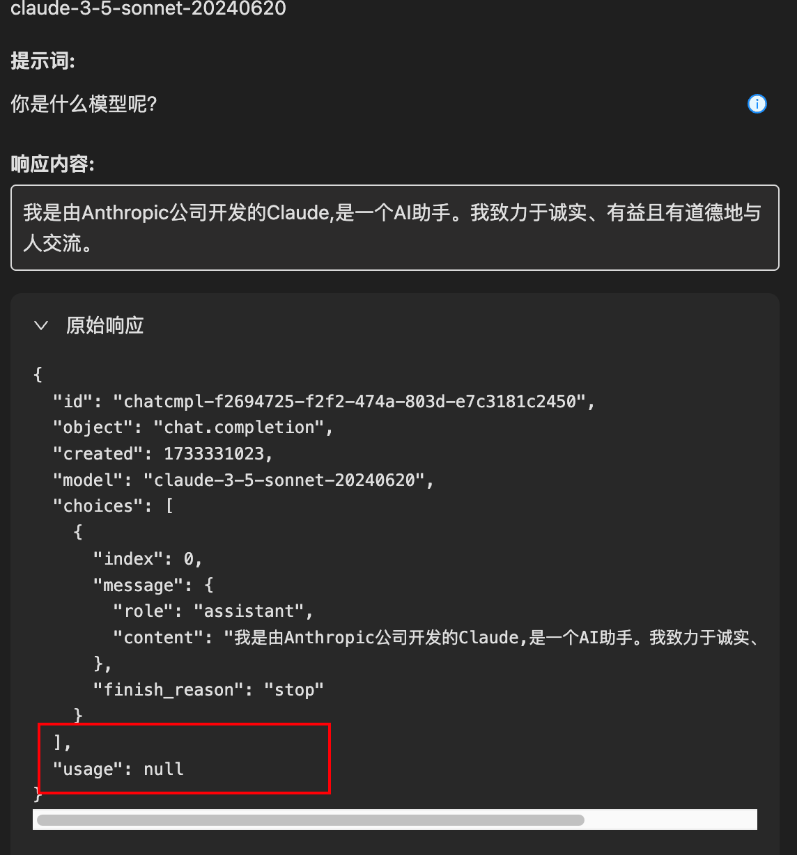

我的:
可以使用对话 自定义测试,可以看返回的原始信息的
27 个赞

因为这个是看不到Token的 只能从第三方站点上的日志那看
这个可以的 也可以看看有木有这个usage值的内容这样

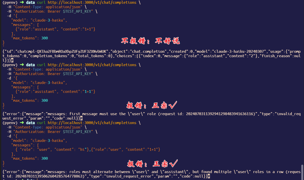

补充一个充分非必要测试方法:
https://linux.do/t/topic/126227
token 检测是比较妥当的,因为 claude 没有公布他的 tokenizer 实现,没有放出本地 tokenizer。所以他家没办法像 OpenAI 那样本地计算出准确 token 数,只能依赖官方返回的数字。
逆向这个数字一般是不准的,除非逆向来源也吐出了 token 数。
