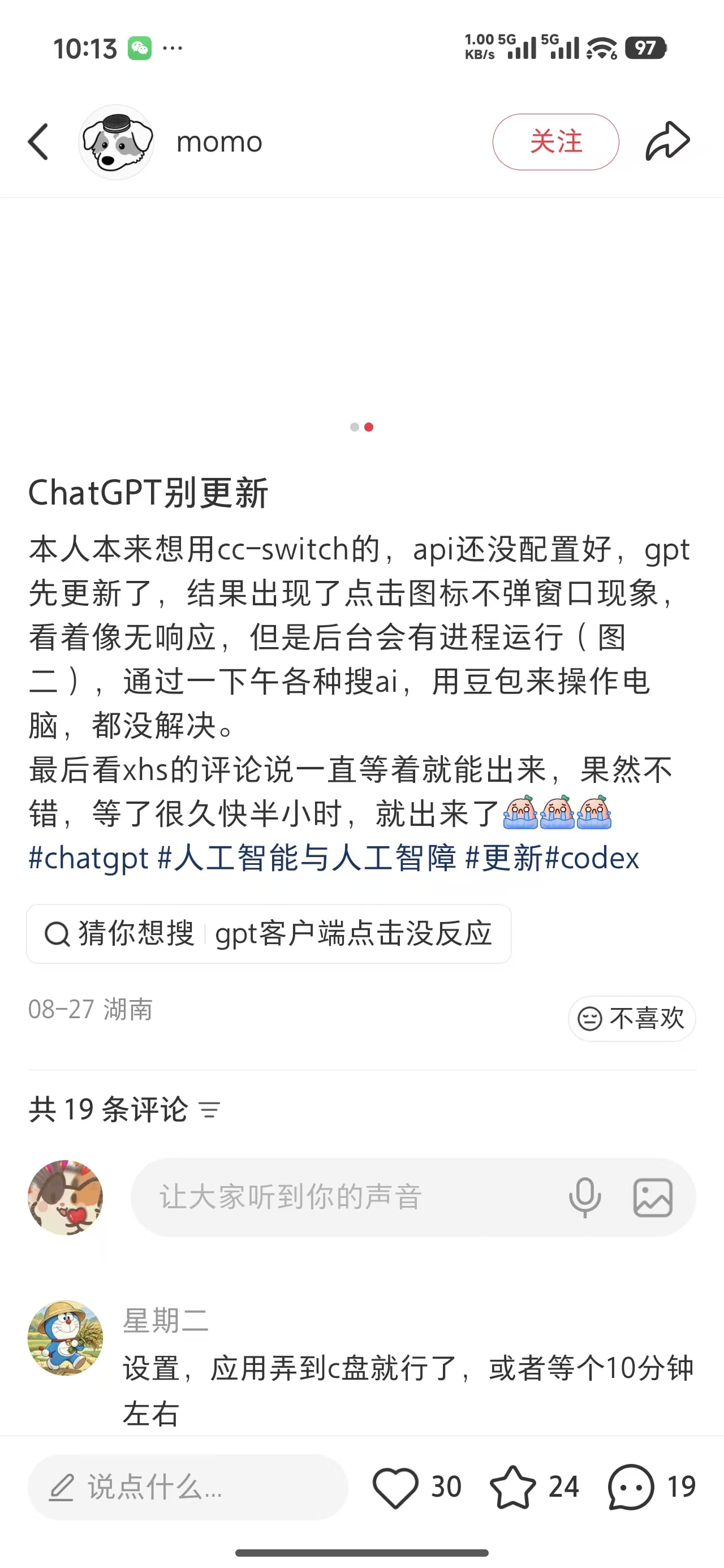

我这两天也碰到这个问题,你打开任务管理器的资源监视器,可以发现是codex的内置node程序和node包正在读写磁盘,像是游戏编译着色器一样,由于后面无法复现了,没能抓到到底是在调用什么接口,只有更新后首次启动会这样,各位佬要是也想知道我就去新装一个codex去分析一下
大概半小时,耐心等就行了
,不要改东西,开梯子就行
不用动不用管它,听别人说是在解压,然后自己就打开了

我靠,刚刚等了个五六分钟自己弹出来了,垃圾codex
chatgpt以后更新,你还得等几分钟才能打开
