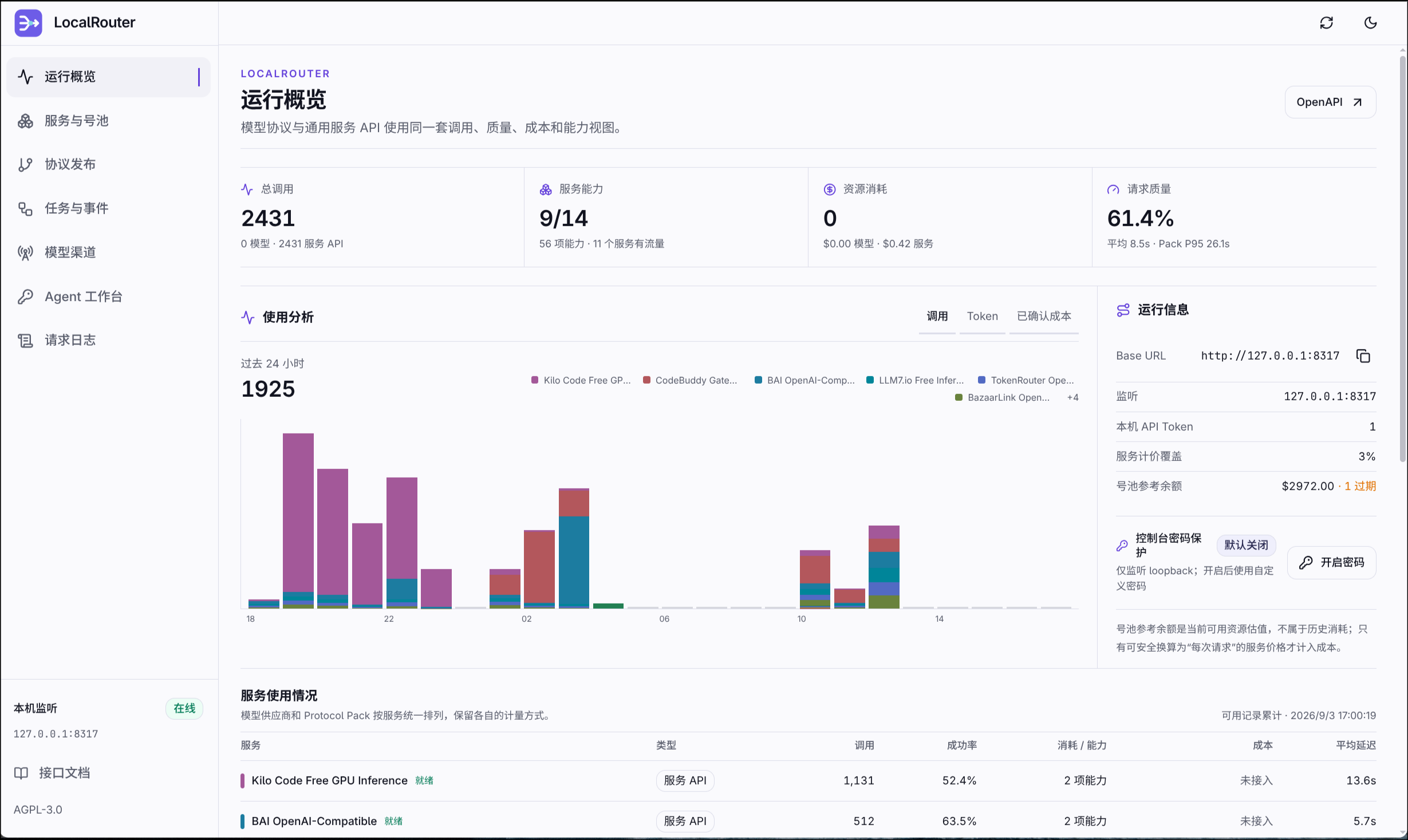

LocalRouter 是本地各种 API 的一层统一中转,应用和 Agent 只需要调用 127.0.0.1:8317 这一个端口(或者其他自定义的端口),各种服务诸如模型啊、搜索啊、生图生视频啊、OCR啊、TTS啊,等等等等,无论是啥,几乎全都可以放进来统一调度和使用,计费规则等等的也可以统一管理。
所有的入口如下

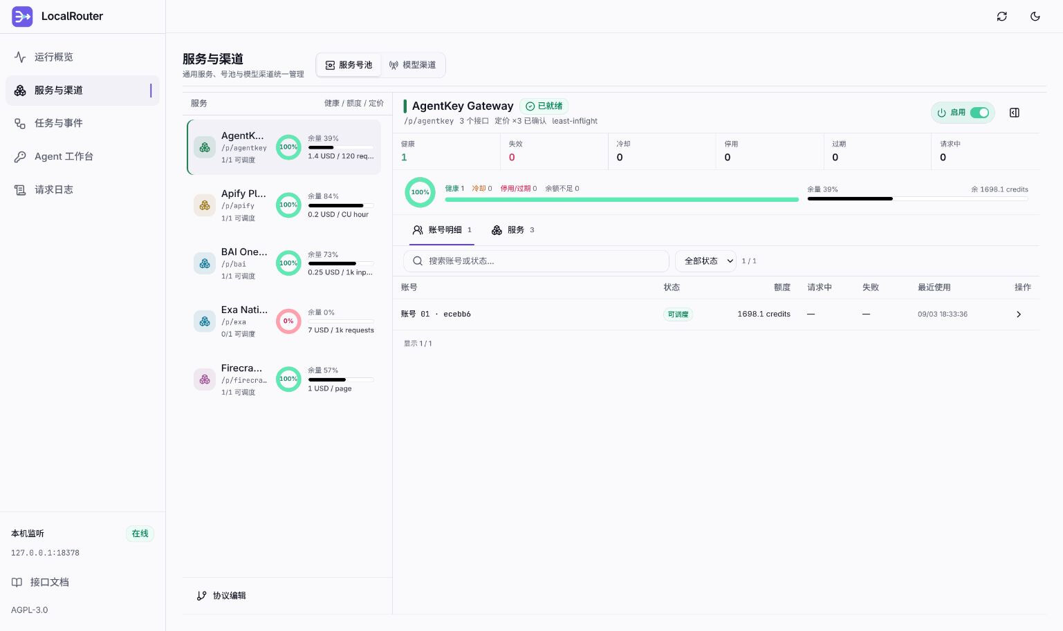

二、高颜值简单易懂的面板界面
  • 左侧列表显示服务供应商的健康度、上游剩余额度和价格。
    • 绿色环表示当前有多少账号可以使用,
    • 红色 0% 会直接告诉我这个服务已经不可用。
    • 额度来自上游账号或外部维护器返回的数据。
      没有的话一般是三种情况:
      • 如果查不到价格则显示“未接入价格”。
      • Pack 没有配置额度映射时,界面会写“额度未配置”;
      • 已经配置但上游没有返回数据时,界面会写“上游未返回”。
选中服务以后,右侧会展开账号明细。哪个账号可调度、哪个正在冷却、剩多少额度、最近什么时候使用过,在这里都能方便的看到。

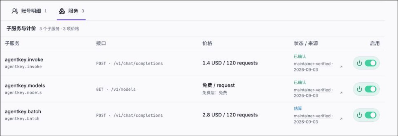

实际使用中,一个服务经常不止一个接口。它可能同时提供模型列表、聊天补全、批量任务和文件下载等等的能力。
LocalRouter 的处理方式是,把子服务和计价规则合并成一张表。每一行都能看到操作名、调用路径、计价单位、资料来源和当前启用状态。方便有问题了之后精准追溯。
AI在维护的时候会被skill要求最好让计价单位保留供应商的原表述。
计费方式诸如按请求、按一千次输入、按页和按计算时长都可以自由设置。

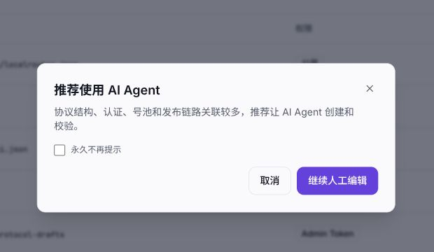

Pack 的编辑会碰到请求转换、认证、号池、价格、重试和异步流程,全是细节怪,手工编辑很容易出错。
LocalRouter 提供了一套受控的维护流程:Agent 先开一个隔离草稿,写入或修改 Pack,再做 lint 和影响检查。复核完成以后生成确定的摘要,之后才能发布。如果线上验证失败,系统会保留草稿并自动尝试恢复上一版,避免把自己改死()
有点复杂,最好还是让AI来干吧 :)
