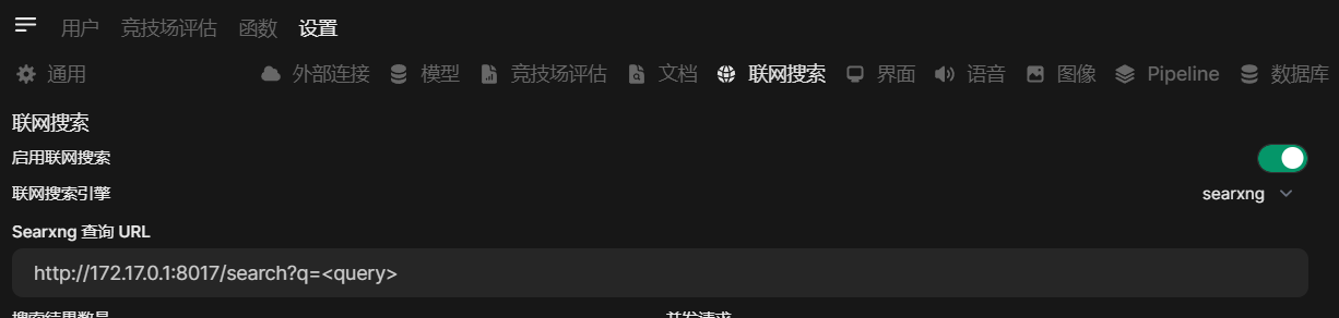

设置里联网搜索开关看下,我配的gse是好的
是开的啊,有截图,白天都在用的

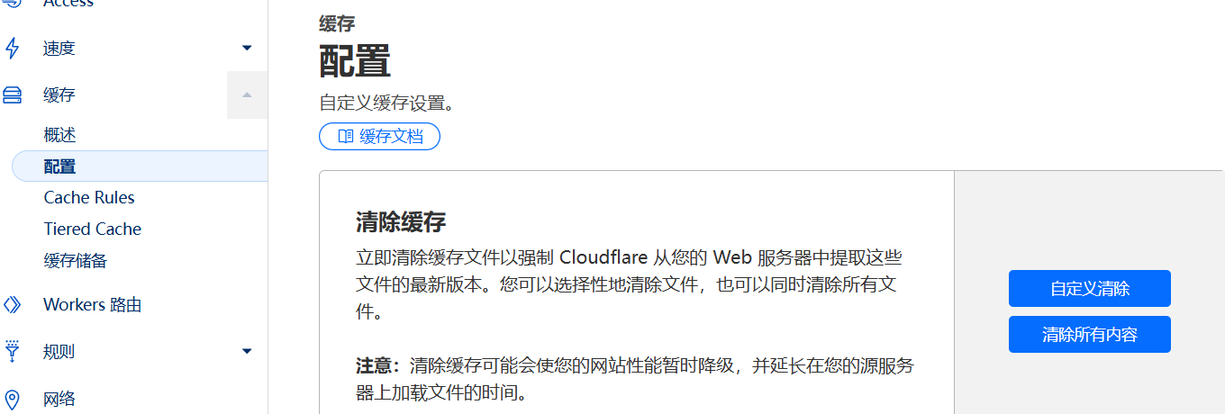

找到原因了,开启了缓存所有内容 [模板],关掉就好

这是在CF的缓存规则,缓存错误导致联网搜索按钮不显示,但是开启联网搜索功能需要在OpenWebui中开启,进入管理员设置->联网搜索,开启并选择一种搜索引擎,论坛有教程,你可以自己选择一种引擎
我选了可以直接用的DuckDuckGo.但是还是没有按钮
你像我一样开启缓存了吗,缓存中清除所有内容看看
另外如果使用的SaaS加速,需要在回退域那边设置缓存。

我觉得还好吧,我用的自建的searxng,并发拉大了一点
