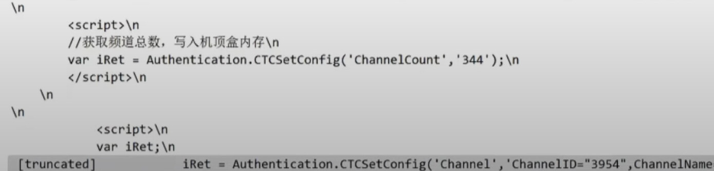

打开笔记本下载Wireshark 监控以太网二(机顶盒那根线)如何不知道需要监控哪一个就找笔记本链接机顶盒的那条线
第四步
监控之后机顶盒开机进入频道播放CCTV1-CCTV13 播放完毕后在Wireshark上搜索http 搜索完按ctrl+f 选择 分组详情 字符串 输入igmp://进行搜索(不同地区获取的内容不同搜索不到可以尝试ChannelCount或channelurl://或rtsp://)主要是确定是否是这个源地址的要素 有文字描述如下图 igmp://239.93.0.184:5140这一条就是我们需要找到的组播地址

搜索完毕后在数据流框里找到选中的数据流右击追踪流选择http流(http stream)进行另存为
