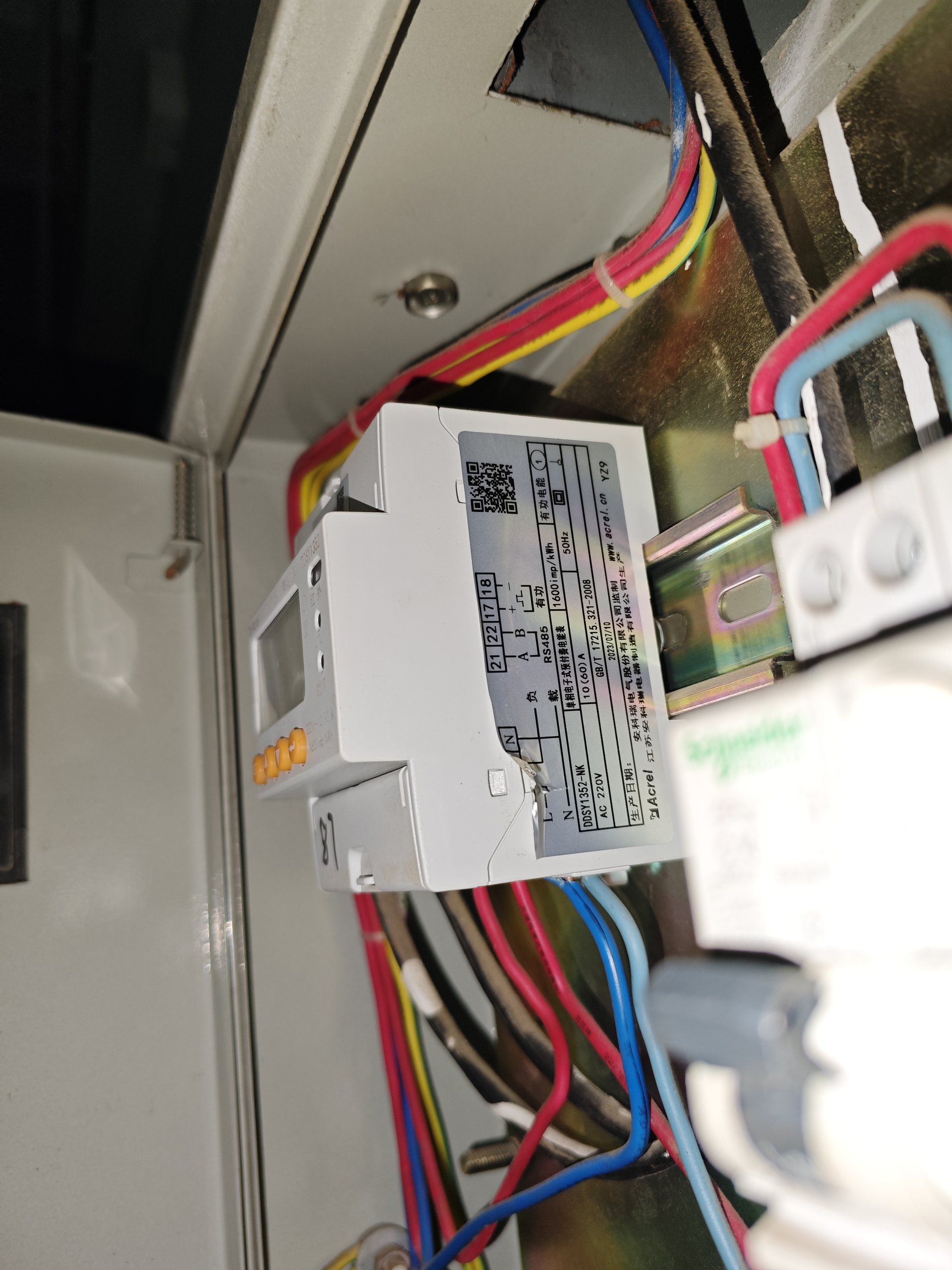

被宿舍电闸搞崩溃了,到现在才意识到一个稳定的供电有多重要。
佬友们,这种电闸有办法破限吗?宿舍电脑老是用着用着就跳闸了。
真的要崩溃了,即便没开两台电脑,有时候一天也能跳个十几次闸

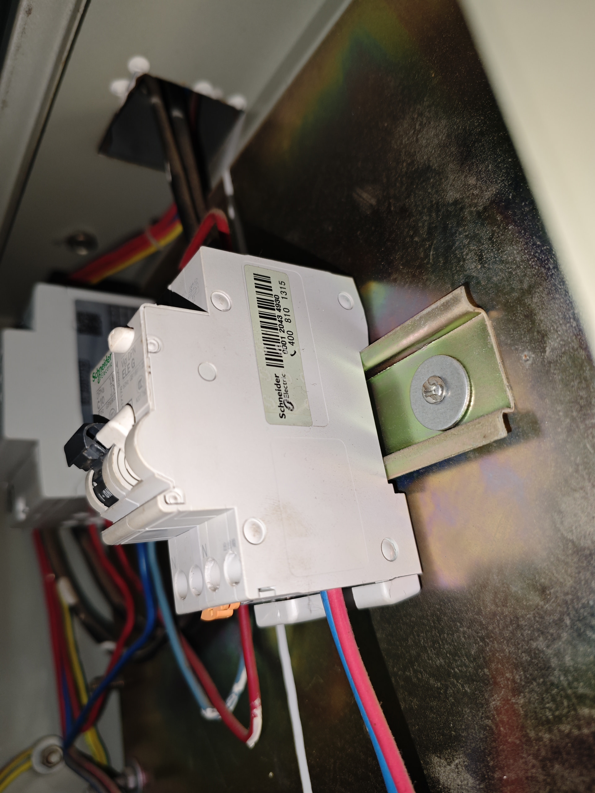

C10太小了,轻微漏电波动都会跳,宿舍电脑多加空调的话,上C63漏保就可以,如果继续跳,你要吗查漏电,要么上C63空开。
换的时候先把新的挂滑轨上,先把零线摘了挪过去,再把火线挪过去,然后上下面的零火线,然后合闸。

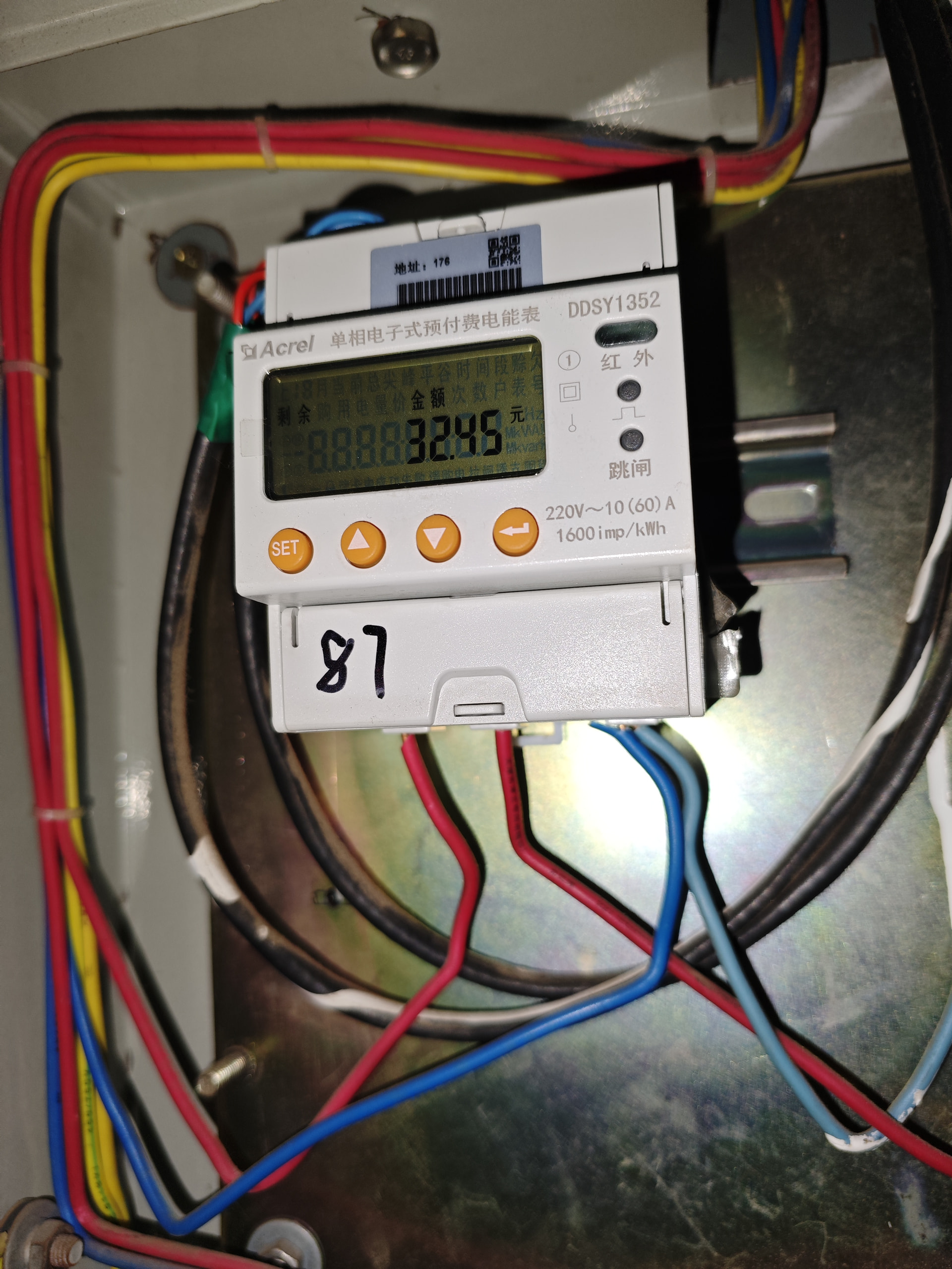

补充一下,仔细看了下,你这不止漏保功率不够,你的电表都TM只有10A,理论值才2200W,实际上你2个电竞本就得600W,不算你空调其它电器,别想了高峰期肯定过。
而且看到你的电线露出来的地方银色的?如果不是挂锡,那就是铝线,真是省钱省到家了。
你这是插座的线路?才C10吗,这怎么玩啊,换笔记本吧。
要不换个C16的断路器(如果可以的话)

空调一般应该都是单独的线路,他这个电表最大应该是60A的意思。
看第二个图应该还是铜线的
另外空开破限不了,这要能破物理学不存在了 :joy:

这种一般是智能限电吧 一般的空开没这么差的 你看看老学长们是怎么处理的 千万不要动这个,这他妈的强电到时候把你直接删号了到时候
一般来讲,据我所知,空调插座是不限电的。一般有2000多瓦的功率。
不对,你这空气开关才2200瓦,没救了。:grinning_face_with_smiling_eyes:这玩意怕是搞个电热水壶,搞个电热吹风就没了。
那你就笔纸去算嘛,顺带用电表也算算,说不定校方真给你俩宿舍接一个表上去了,其他宿舍电串到你们宿舍下面了。
电表看飘了,他们这也是够6的了,大学也就遇到过到点断电,还没遇到过给10A漏报的,小的可怜了。
现场现在随便监控电源都得16起步了
所以我开始问这个是给插座用的吗,10A感觉只能给照明用用
