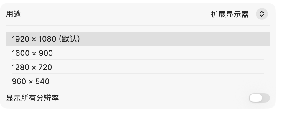

我回去看看能不能调先,比较古老了,可能就是60,都做不到高刷

好嘞,我回去瞧瞧看,我记得最大也是1920x1080,分辨率能不能调就不知道了
但是我接了旧显示器,就出现闪屏那些了,所以我看看是不是有最低外接要求的

1080p,2k,4k我都接过,不支持hidpi的话除了糊一些问题不大,分辨率不是问题,显示屏hdmi什么版本,看描述像是带宽不够导致的
