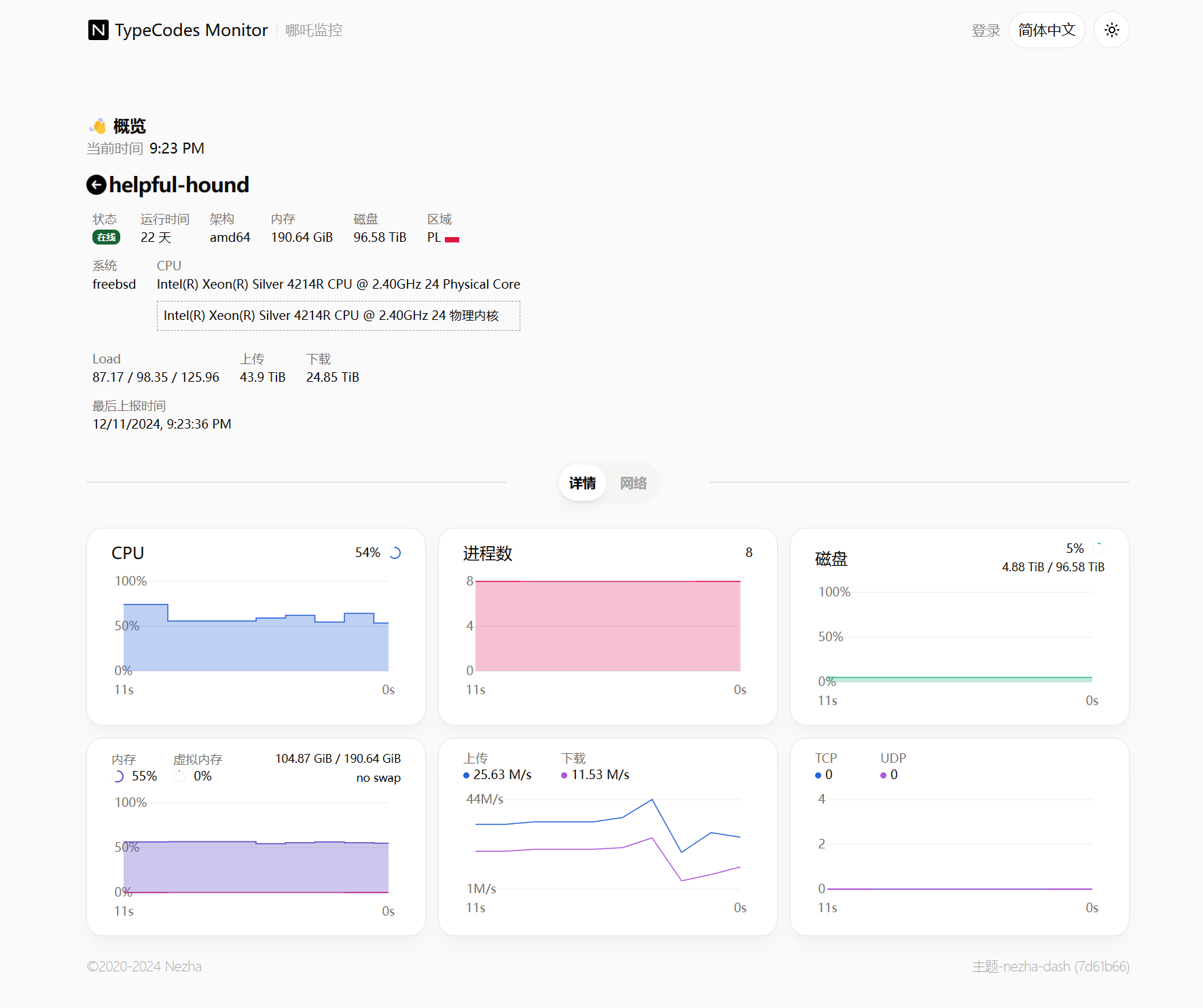

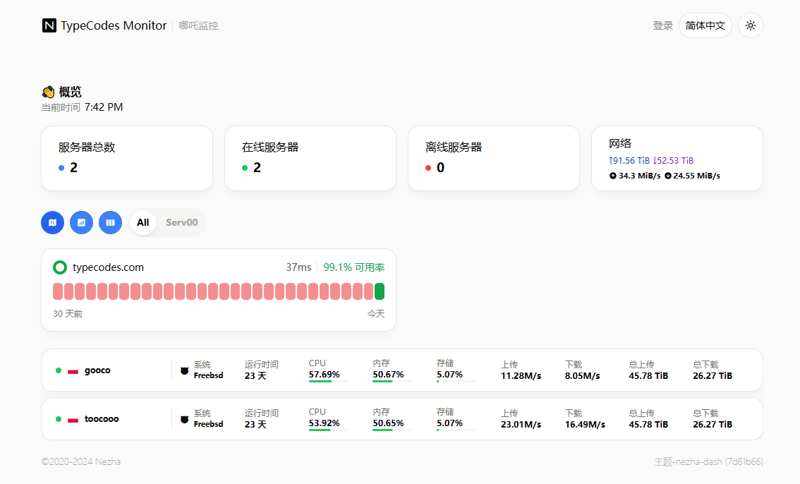

serv00和ct8主机一键安装哪吒探针V1版本
上周有佬友反馈之前码的 serv00和ct8主机一键安装哪吒探针和多主机保活 无法使用,后面排查了一下发现是哪吒探针升级到了 V1 版本,已经无法兼容。
经过这几天的努力,目前已经完成了项目的升级:在兼容正常安装v0版本外,增加了安装v1版本的功能。
全新安装v1版本的哪吒探针或者旧版本升级都是简单的,欢迎佬友们体验
1、下载脚本: git clone https://github.com/vfhky/serv00_ct8_nezha.git
2、进入项目: cd serv00_ct8_nezha
3、修改配置文件: vim config/host.eg 然后添加需要保活的主机信息。
4、开始安装: python3 main.py 。
更详细的操作步骤见: serv00和ct8主机一键安装哪吒探针V1版本和多主机保活 - TypeCodes
体验地址:https://monitor2.typecodes.us.kg/
