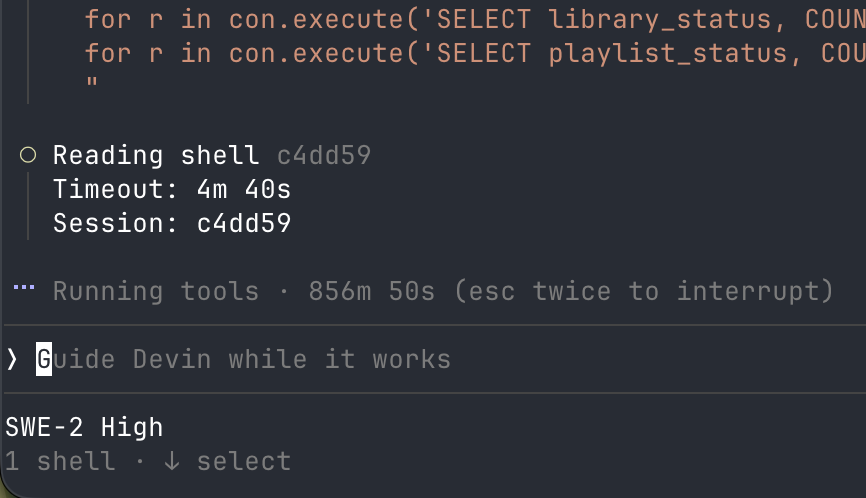

这几天把DS4.1 Flash换成了Devin那个20刀套餐无限量的SWE-2,跑了十几个小时用量为0 :laughing:
除了慢一点没毛病,直接Token自由
