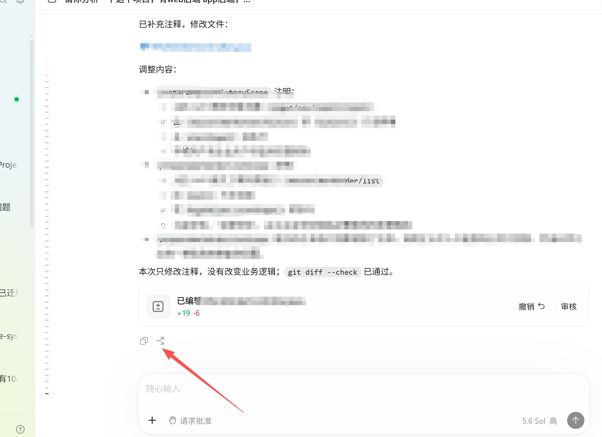

就是现在一个对话的上下文已经很长了,发现回答到一半就停了,应该是中转站不支持那么长的上下文,所以需要新开个对话。是点这个分支到新聊天吗大佬
好的大佬,我试一下

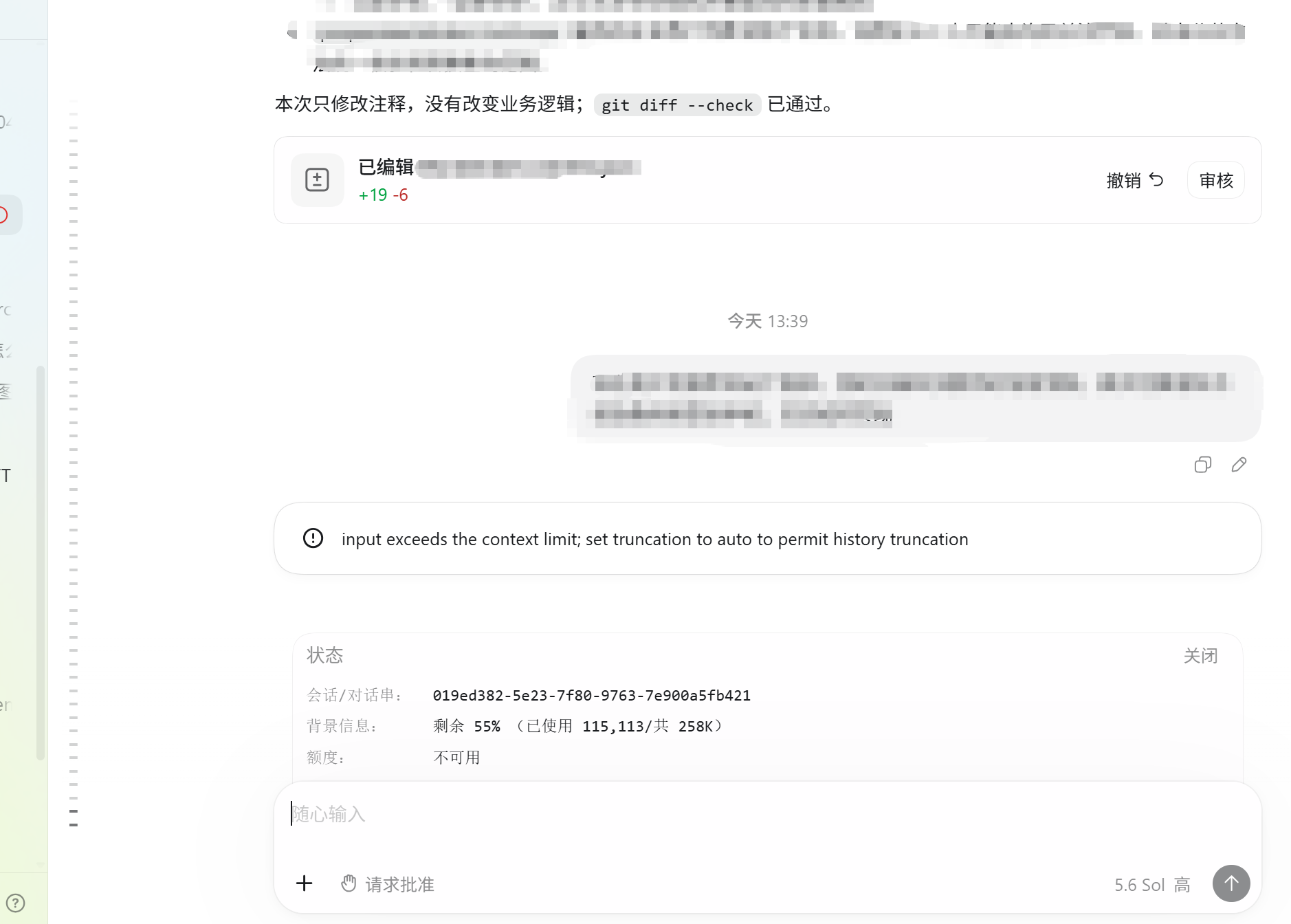

不一定是上下文超了,你/status看一下上下文占用,上下文超了会显示报错的

这个报错看着是说上下文超了 :joy:
一般是使用命令压缩一下context 然后继续用
这上下文本来就很短了,大概率是中转站的问题,跟客服反映一下。不然的话10W上下文太短了,干不了什么任务的
