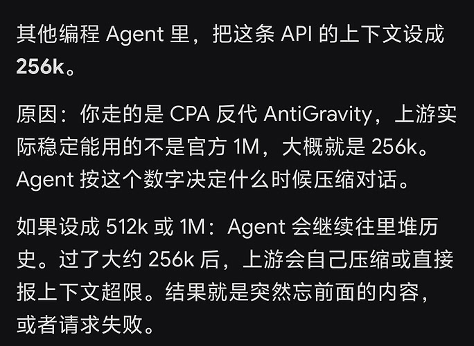

终于发现 Gemini 3.8 flash 时而天才时而流口水的原因了。
如图,上下文不能设置为一m,只能设置为 20 万左右。之前我都是设置一m 用的,怪不得有时候发现一直在重复打转。
设置正确了上下文,一下子聪明了好多。

大概率不止这个原因。因为配置的272k,80% 也就是 217k 时压缩,仍然偶尔会流口水。

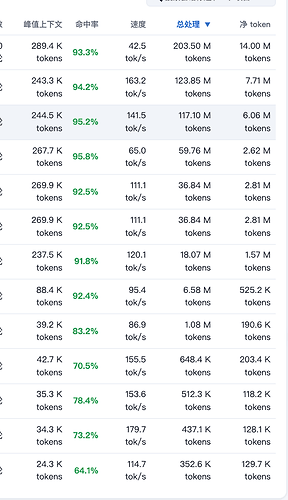

Antigravity 的聊天上下文最多就 200 多 K
一直都是 200 多 K 的时候自动压缩
这是统计出来的结果
所以那 1000K 其实就是个摆设
现在的大模型说是支持1m 但是还是在200k以下发挥的最好
