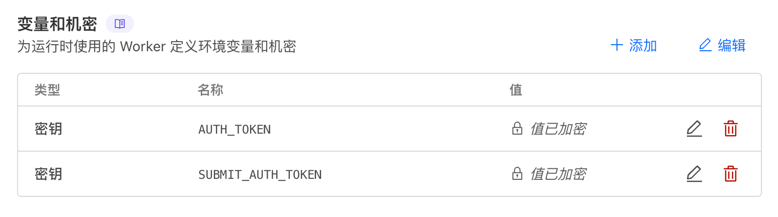

cf worker设置
代码

在环境变量中加入AUTH_TOKEN SUBMIT_AUTH_TOKEN
其中AUTH_TOKEN为硅基流动的apikey,SUBMIT_AUTH_TOKEN为自己定义的令牌,建议使用随机密码生成器来生成。
注意 SUBMIT_AUTH_TOKEN的值需要保存下来,后面会使用

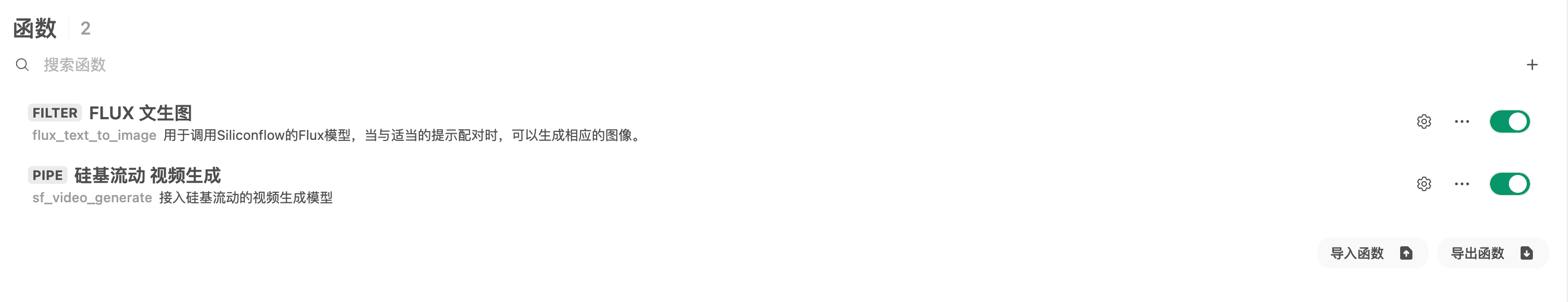

openwebui 设置
代码
由于代码中存在奇奇怪怪的html和md语法,直接贴到论坛上会导致渲染错误,所以可以通过点击这里下载函数代码
在管理员界面 - > 函数-> 添加一个新的函数
点击设置 进行变量的设置

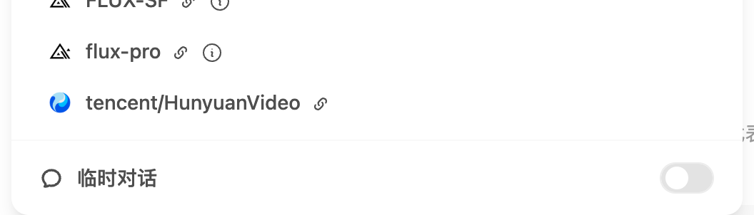

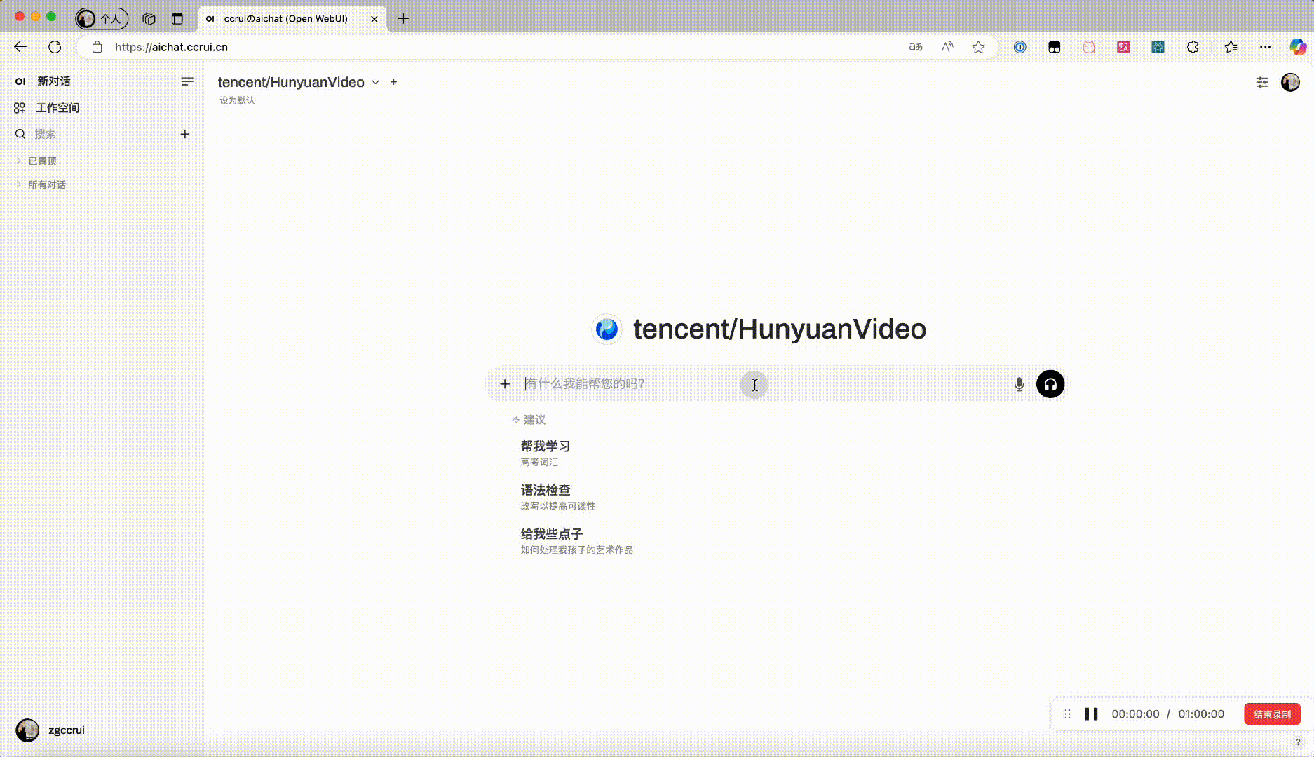

保存后,就可以看到这个新模型了
