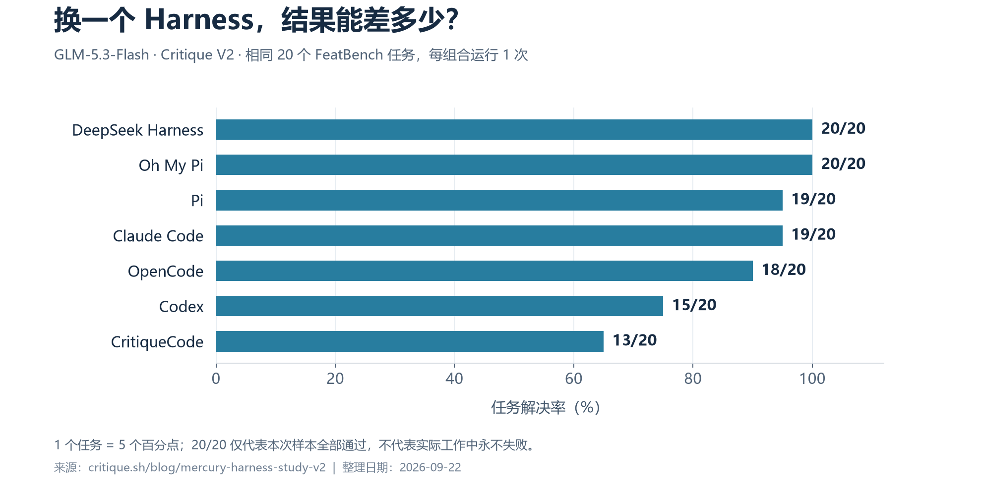

Critique V2 固定 GLM-5.3-Flash
使用 GLM-5.3-Flash的话,你会发现 DeepSeek Harness 和 Oh My Pi 的效果都非常好,使用 Codex 的效果则有点令人失望。
来源:Critique — One Model, Seven Harnesses, 140 Trials

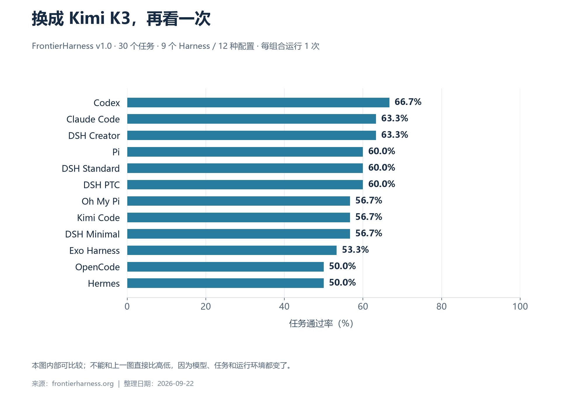

那么,这是否说明 DeepSeek Harness 就是最好的 Harness,大家都应该使用它呢?其实也不是。换了一个网站,它用的是 Kimi K3。
FrontierHarness v1.0 用的是 Kimi K3,共 30 道软件工程和终端任务,9 个 Harness、12 种配置。
然后,这次测试的结果又反过来了:在 Kimi K3 下,Codex 和 Cloud Code 的效果最好。
是不是有点奇怪?在我的印象里,Kimi 的模型是最像 Anthropic 的,结果它在 Codex 里的使用效果最好。
来源:FrontierHarness 原始榜单

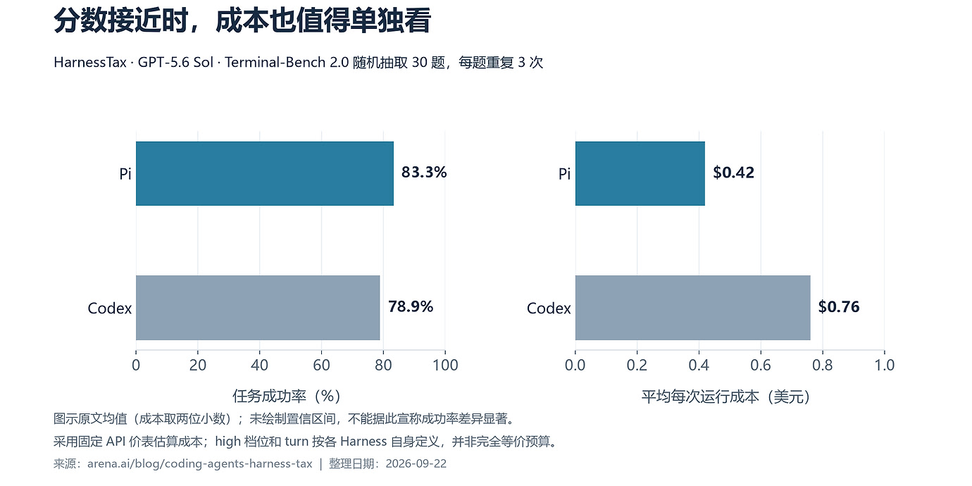

然后又到了经典的成本环节。我个人比较在意 Harness 的成本,那么谁最便宜呢? HarnessTax 的设计补上了另一个角度:7 个模型分别搭配 Claude Code、Codex CLI、Pi,在两个 benchmark 各抽取相同的 30 道题,每题重复 3 次。
来源:Arena / HarnessTax 原文
反正原文也都给出来了嘛。这一次比较让我惊奇的是,PI 在它的测试里面任务成功率高,而且花费比 Codex 更少,这是真的把我吓到了。GPT 这种模型应该是针对 Codex 训练的,但是 PI 做到了更好的成绩。

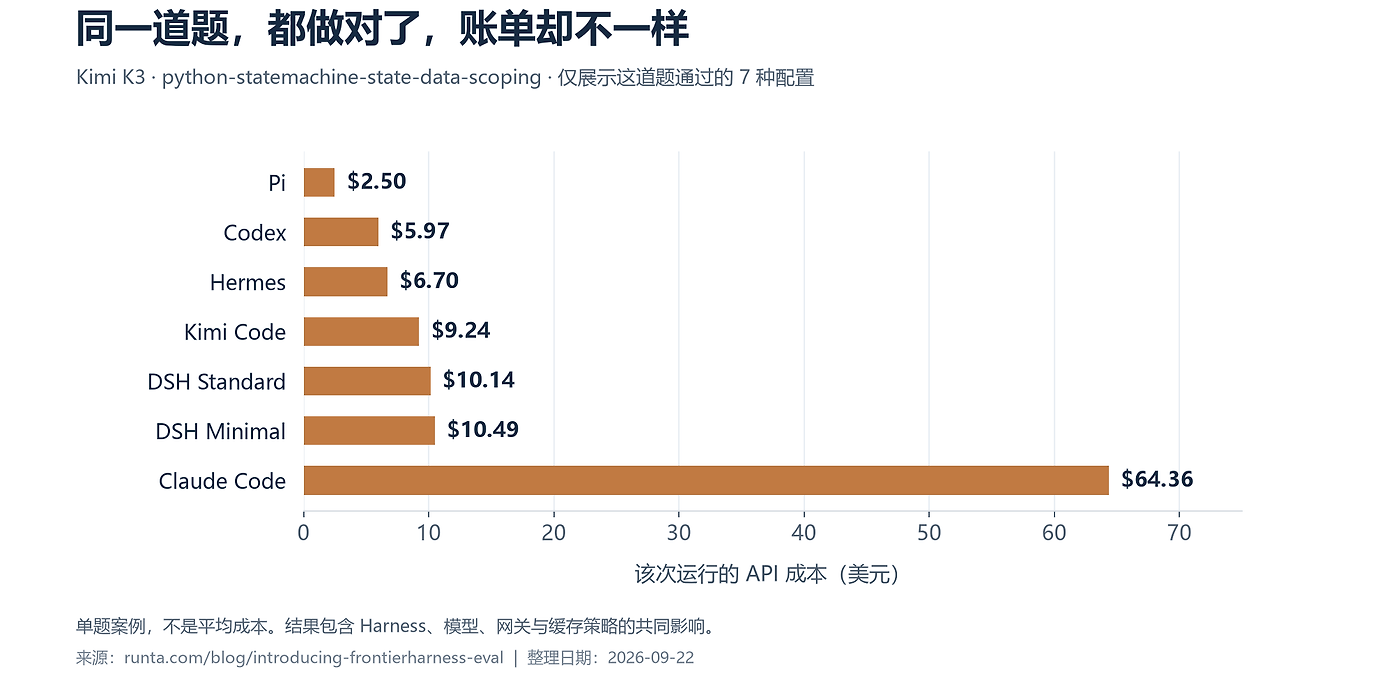

这张图用的是 K3。在这个测试中,Cloud Code 的表现比较差;这是另一家厂商的测试。同样,PI 的表现非常好,Codex 也不错。不过,K3 在 Cloud Code 上的表现又和上面提到的模型不一样。这个测试由几家不同的厂商进行,来源链接我也会放在下面。Cloud Code 这时候的成本就很吓人了。
Pi 花了 $2.50,Codex 花了 $5.97,Claude Code 这一次花了 $64.36。对应的轮数分别是 90、187、381。
来源:Runta 原文 — An example task

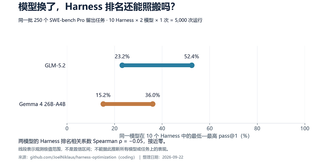

Joel Niklaus 的实验更适合看这个问题
来源:Joel Niklaus — harness-optimization · Coding 实验说明
