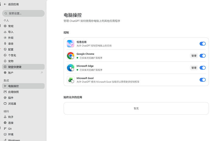

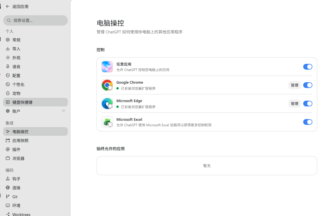

佬,我codex调用不了浏览器,显示认证令牌不可用,你的方法可以解决吗
浏览器肯定可以调的,开 3个东西:
设置 → 电脑操控 → computer use;
设置 → 浏览器 → :check_box_with_check:
设置 → 电脑操控 → google chrome :check_box_with_check: → 管理 → 安装扩展插件
基本该设置都设置了,问了ai 说是缺失认证令牌
