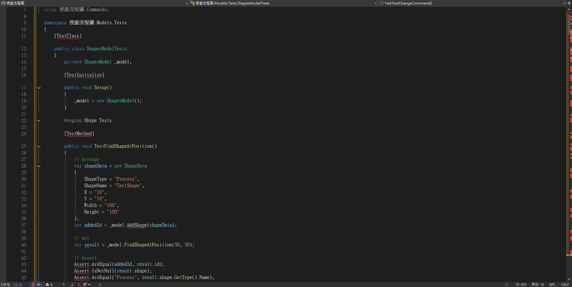

cline 寫unit test (ai 代碼)
一些細碎的訊息可以見:claude/o1-mini/gemini

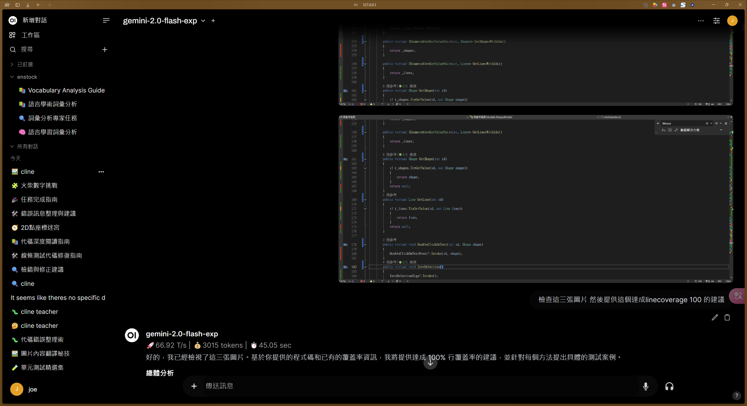

截圖照片讓gemini處理 成修改advise
一樣 簡單查看下advise有沒有問題再丟到cline
反覆處理 會越來越了解自己的項目 同時錯誤數會下去
coverage 不足

一開始用最簡單的 (ex: add test for …)
人為定位 告訴她去read甚麼
機器定位 叫他自己去找relate代碼閱讀
參考過去的成功代碼
有的時候可以ctrl c v的時機成熟之時切勿放過給ai繞路
讓gemini生成advise的時候可以說 我有個員工…
