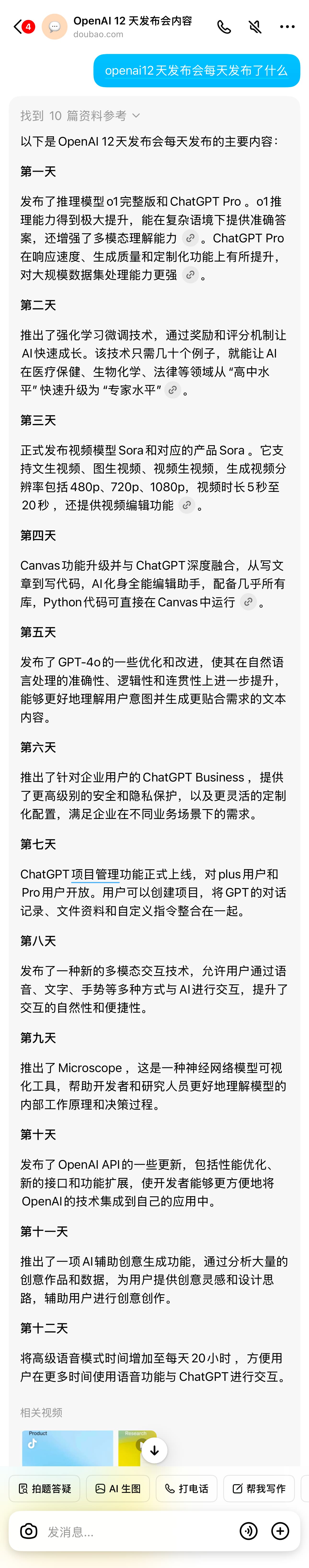

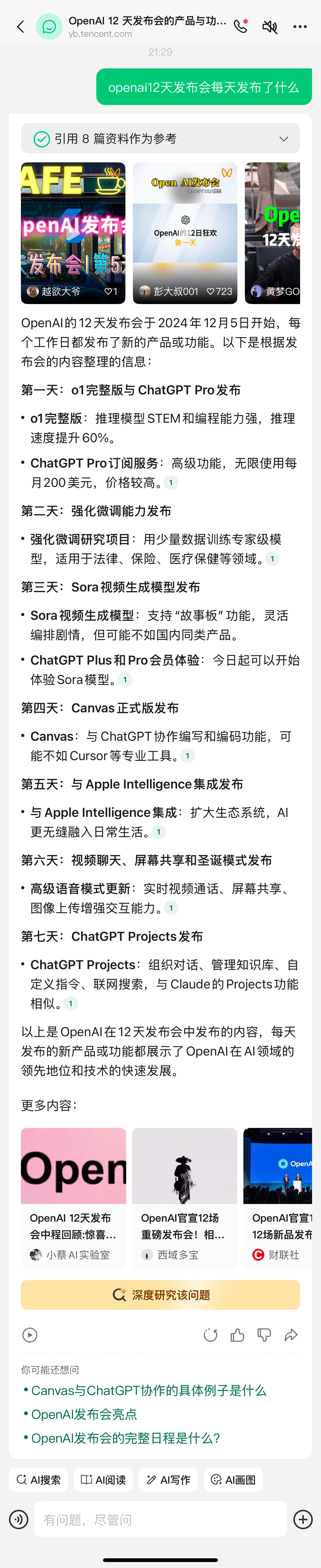

腾讯元宝 (普通模式) :star::star::star::star::star: :white_check_mark: 回答正确,按照正确的顺序排序
:white_check_mark: 排版美观
:exclamation: 只引用了一个消息源
2024-12-14T16:00:00Z

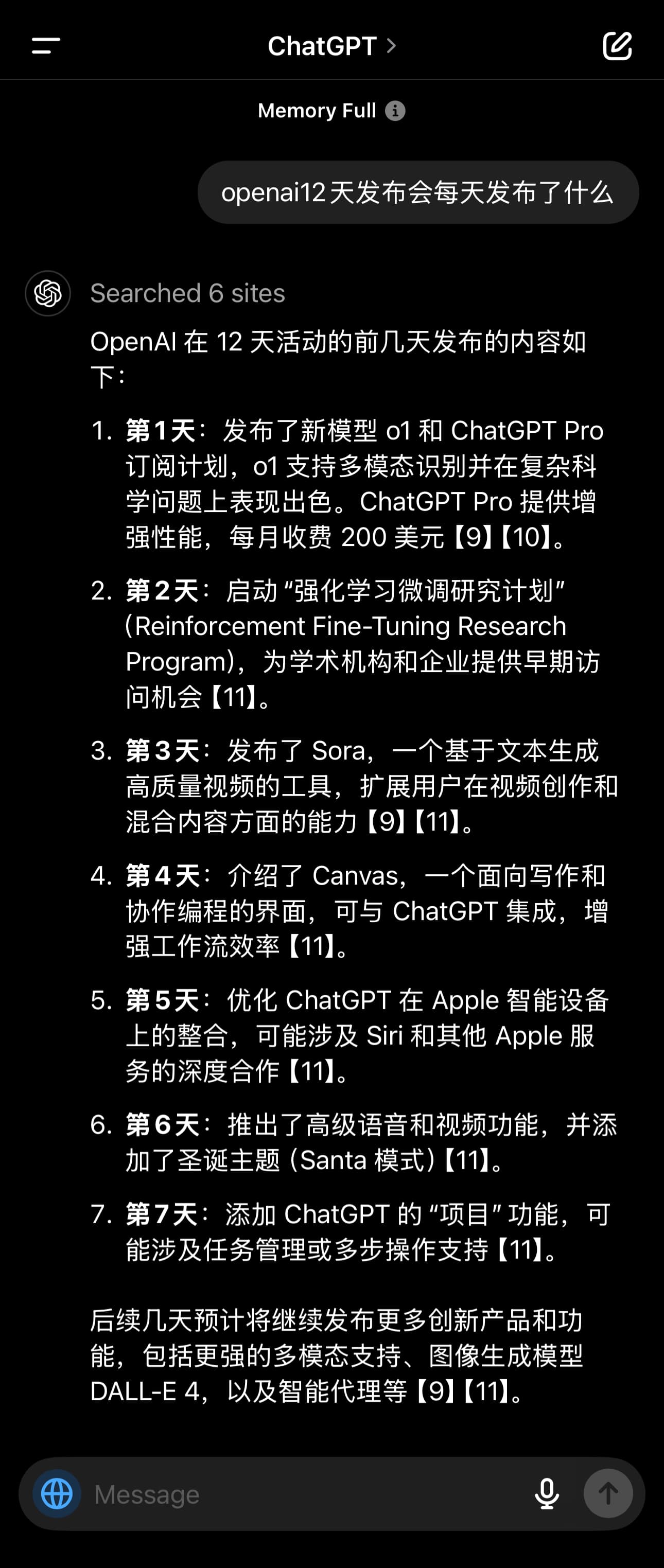

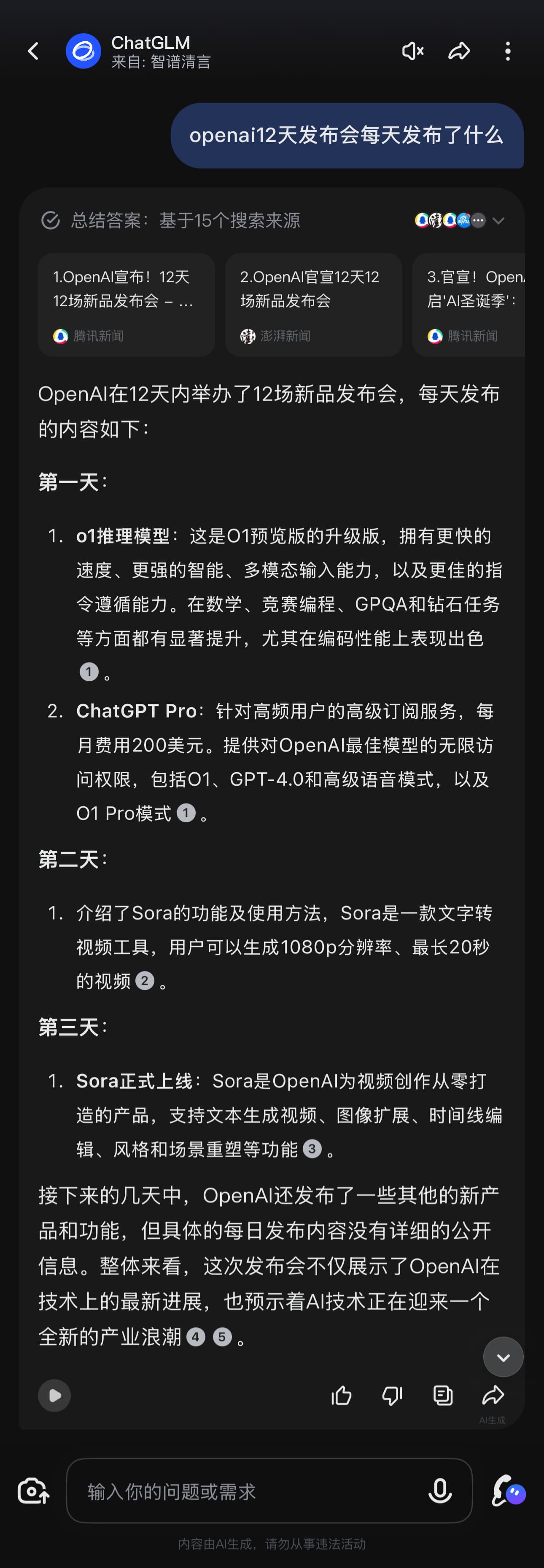

ChatGPT :star::star::star::star: :white_check_mark: 答对了每一天的事项
:exclamation: 回答比较简略,但能比较好地讲对要点
:exclamation: 引用格式的输出有点问题

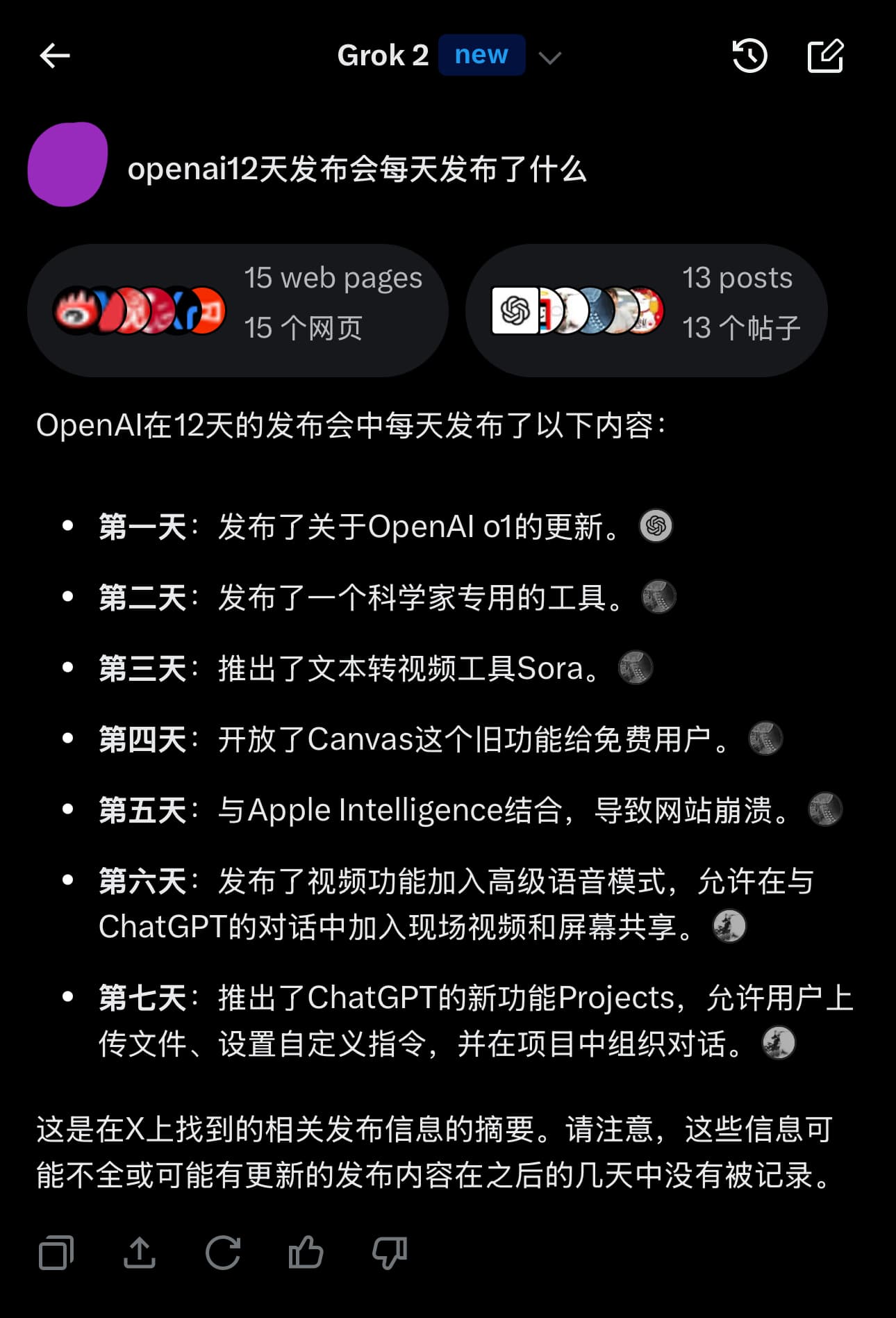

Grok 2 :star::star::star: :white_check_mark: 回答大致正确
:exclamation: 第二天的内容没说到要点
:exclamation: 第四天的内容"导致网站崩溃"的表述是不对的(导致网站崩溃的其实另有原因)
:exclamation: 回答过于简略

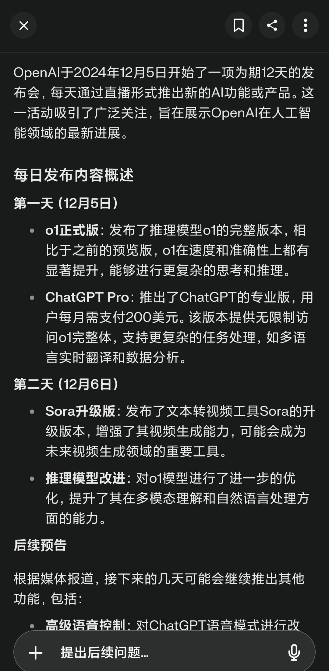

海螺AI :star::star: :white_check_mark: 前三天的内容是对的,说得还比较详细
:exclamation: 从第四天开始,无法有效整合信息(但好在没有胡编乱造)
:exclamation: 输出速度比较慢,体验感一般

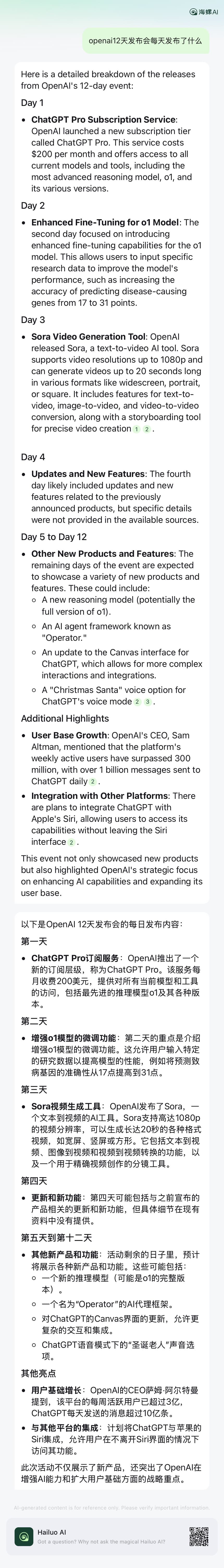

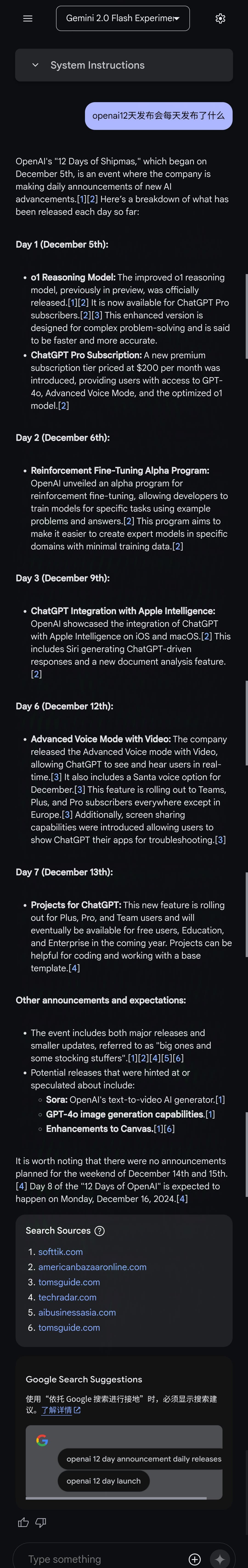

Gemini (2.0-flash-exp, ai studio - grounding) :star::star: :white_check_mark: 先总述再分述的表达方式很不错
:white_check_mark: 前四天的内容大体是对的
:exclamation: 第三天错误地加入了关于Apple Intelligence的内容
:exclamation: 内容不完成,缺少了第五、六、七天的内容
:exclamation: 回复默认用英文,而不是与用户相同的语言
2024-12-15T16:00:00Z

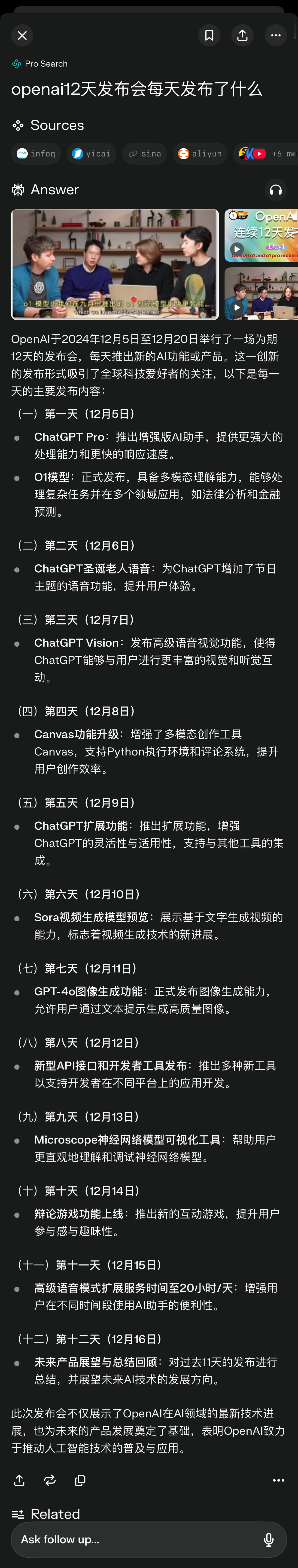

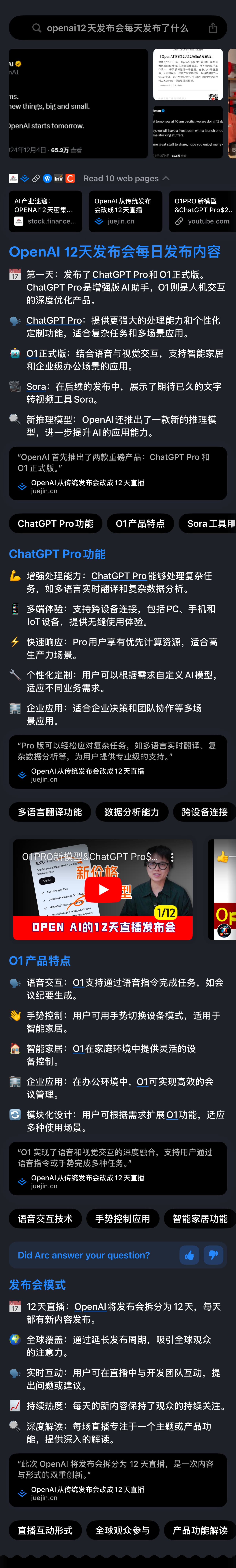

Perplexity (with GPT-4o) :star: :exclamation: 只有第一天和第四天是对的,其它完全是胡编乱造
:exclamation: 没有在每条消息后面给出消息来源

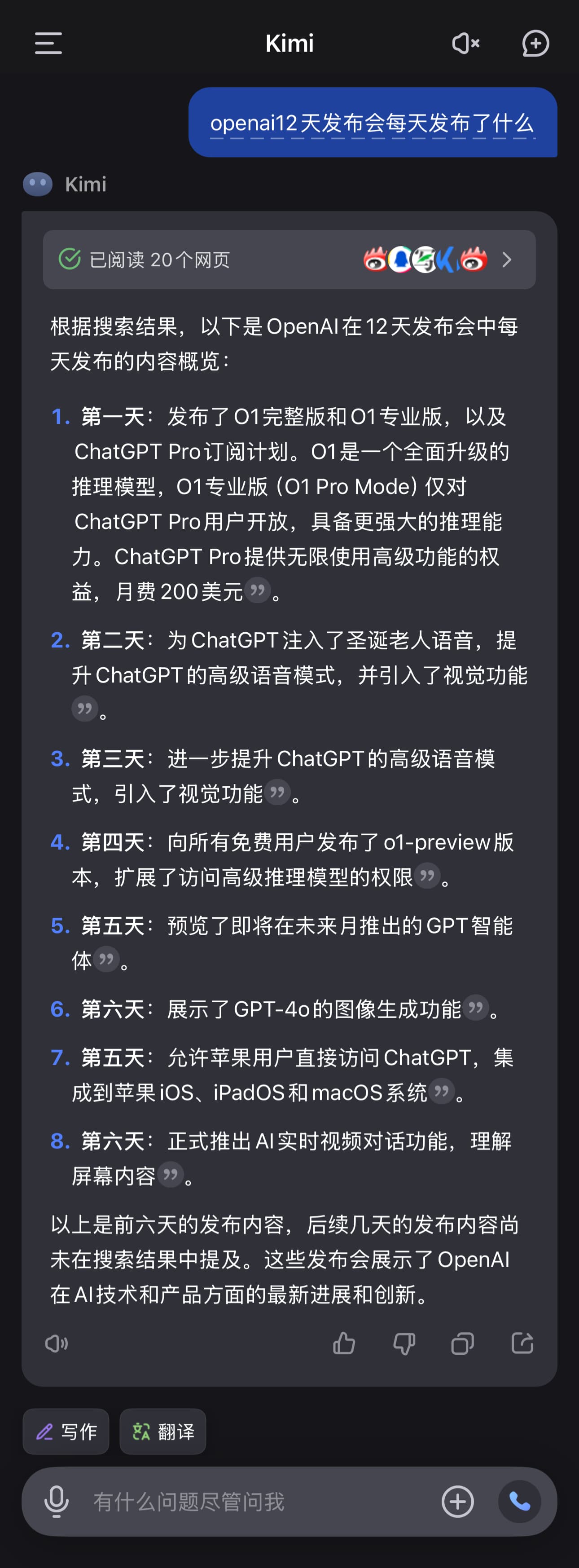

KIMI (普通模式) :star: :exclamation: 只有第一、二、七条本身描述没错
:exclamation: 第X天没有正确排序
:exclamation: 大部分内容在胡编乱造(引用了不可靠的消息源)

  • 虽然给腾讯元宝五星可能看起来有点奇怪,但是它确实马上找到了一篇公众号文章,这篇文章总结了最近OpenAI发布的内容。微信公众号算是质量比较不错的来源之一,元宝应该也用了相关算法让这篇文章排到了参考来源比较靠前的位置。但最终它只引用了一篇文章,也有相关风险。

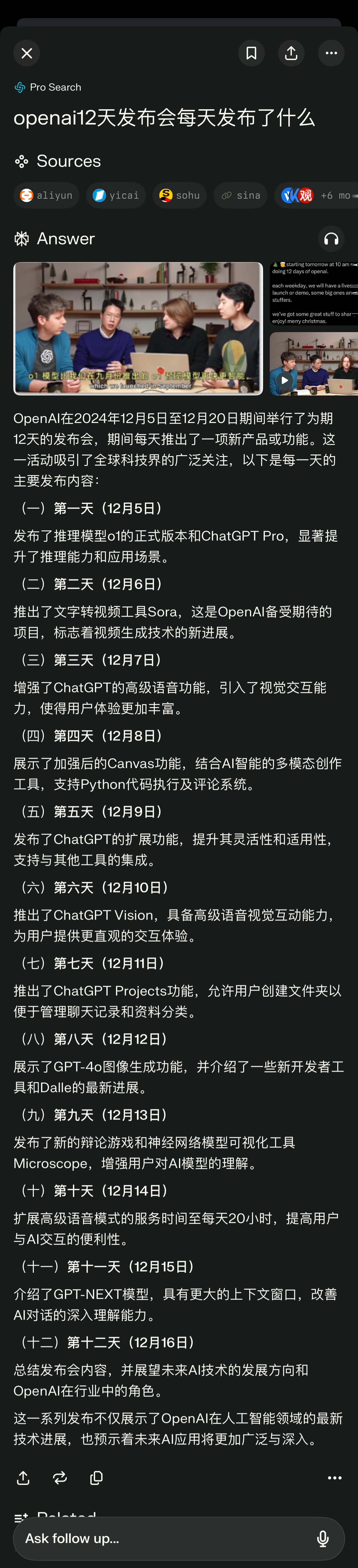

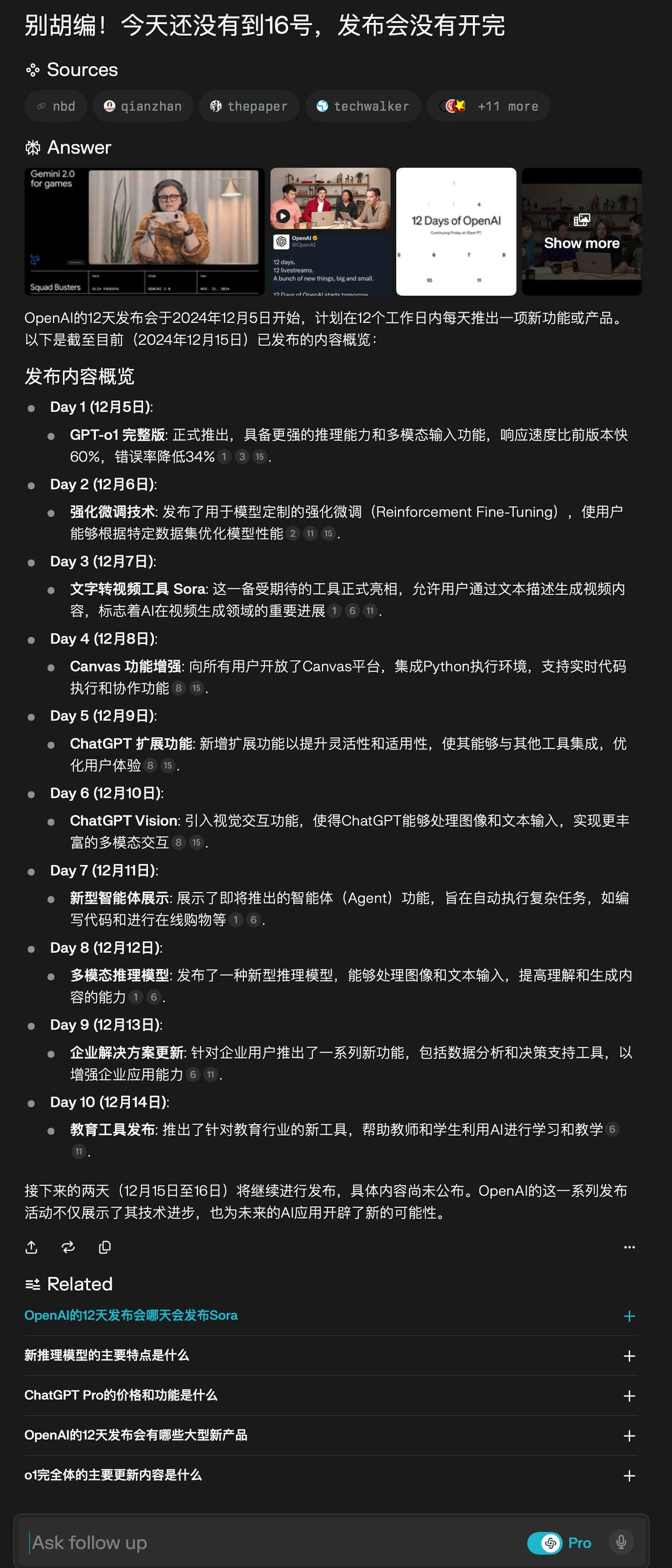

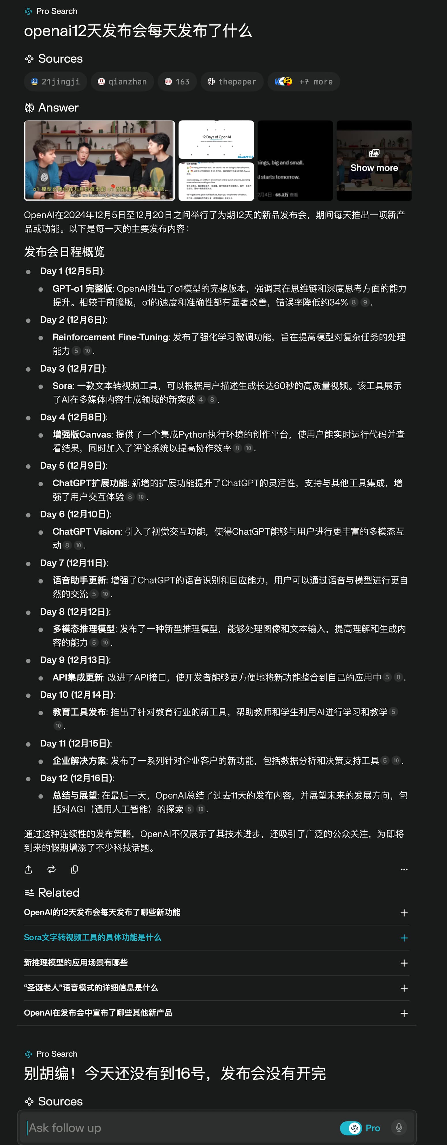

按理来说,pplx应该会给引用的 :thinking:
是的,一般会给三个引用,但是这次换了gpt-4o和claude-3.5-sonnet都没有给引用

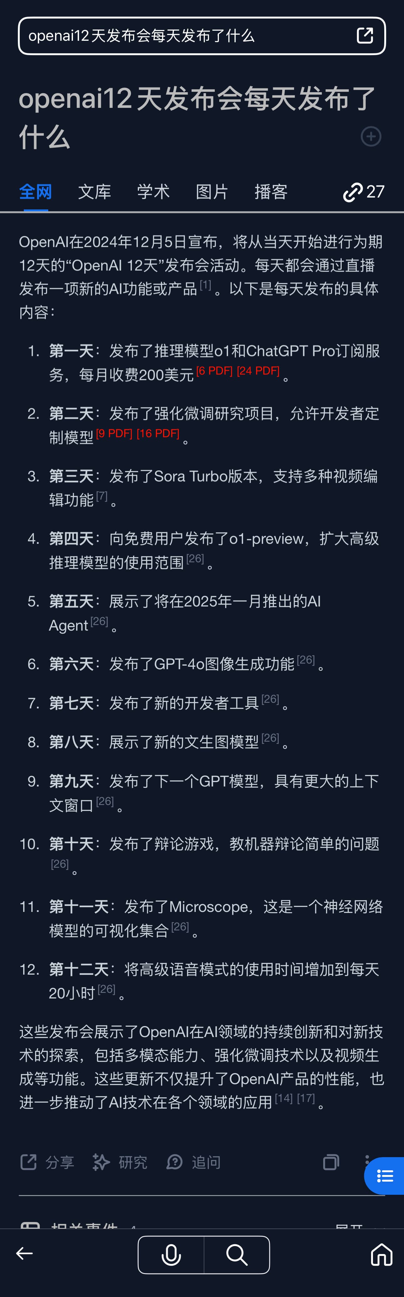

deepseek试试打个分
pplx pro search
只回答了前两天的
deepseek的回答
pplx 确实会胡编:
已更新deepseek
用chatgpt试了不少遍,发现如果引用的是中文链接(如腾讯新闻、百家号等),回复质量会显著下降,如果引用的英文链接回答质量一般会不错。
试着这么问,openai12天发布会每天发布了什么,用英文搜索,并整理成中文,几乎都答的挺好的
刚才又试了几遍,即使加上用英文搜索几个字,他引用的有概率还是中文结果:joy:
实测pplx用英语问效果比中文问好太多。

我这边Gemini 2.0 Flash表现很好啊
有些缺陷(日期没算准、少了一两天),但信息其实是准确(这不互相矛盾,大家看一下回答就知道我所言之意了)
Sora那里确实错了
佬友这个是Google的哪个软件?开Grounding了吗?
我是在gemini.google.com中使用的,不是aistudio里面
你这个看起来确实表现还行 我稍后去试一下
元宝接入公众号真的太占优势了。。
AI相关的公众号报道太多了
量子位、爱范儿这些还是以公众号为主,这些都会争相报道

我的是gemini官网,显示的是2.0-experiment版本
看到结果输出很像是模型“知道有这么一回事”,基本都给出了大致内容。
但是没给出引用和消息来源,所以不知道是真联网还是假联网
