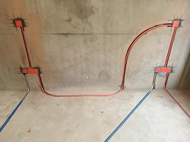

先看点位。 对照最初确认的方案,逐个核对开关、插座、灯位、空调、热水器的位置。尤其是床头、厨房台面和卫生间,别等家具家电进场,才发现插座被挡住或者数量不够。

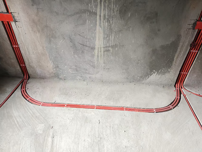

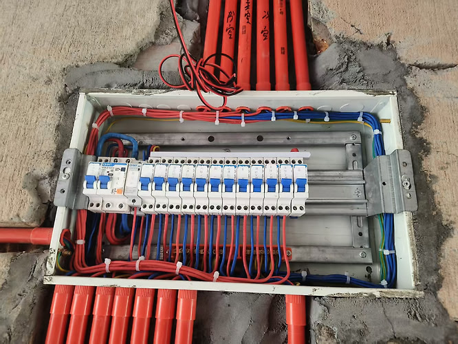

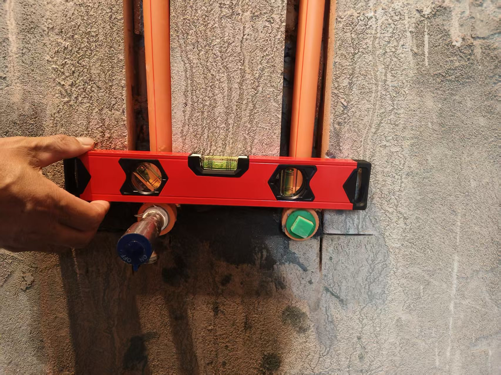

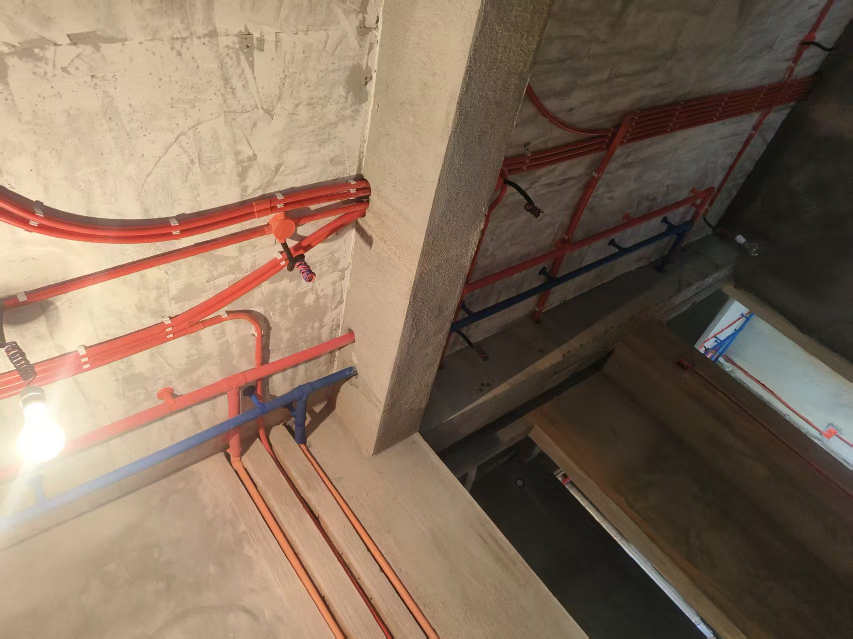

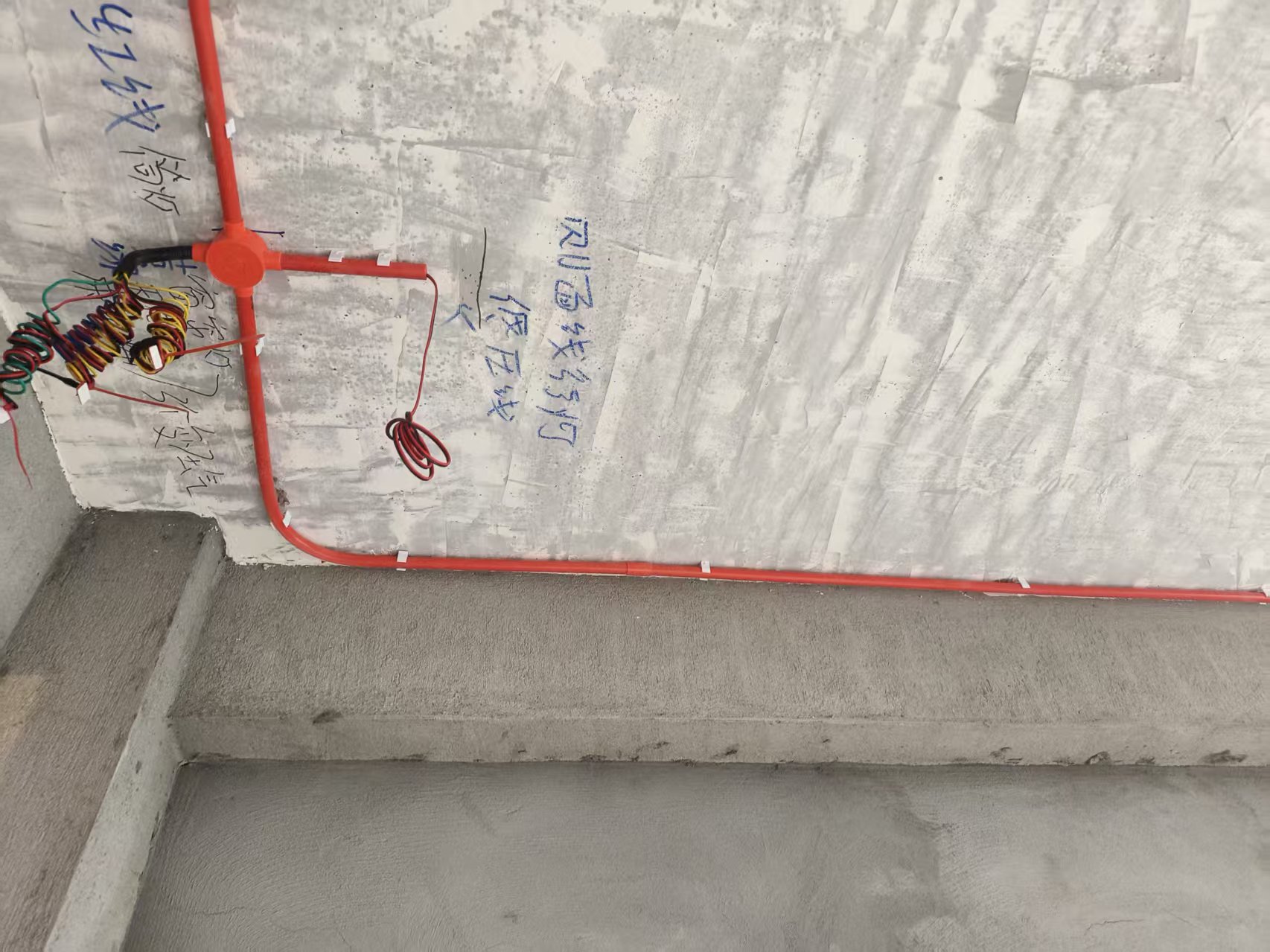

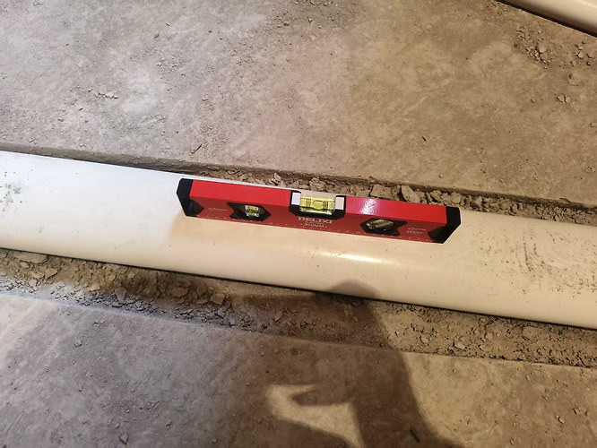

再看管线。 看线路走向是否清楚,线管有无破损,穿线、接头是否按要求处理;强弱电相邻的位置也要重点检查。水管则要看冷热水位置、固定情况,以及接头有没有留在不方便检修的地方。
最后看测试和记录。 给水管做打压测试,确认过程和结果;电路做通断、绝缘等检查。准备封起来的管线,最好把各面墙和地面的走向拍清楚,以后安装柜子、挂电视或者打孔,都能拿出来参考。
