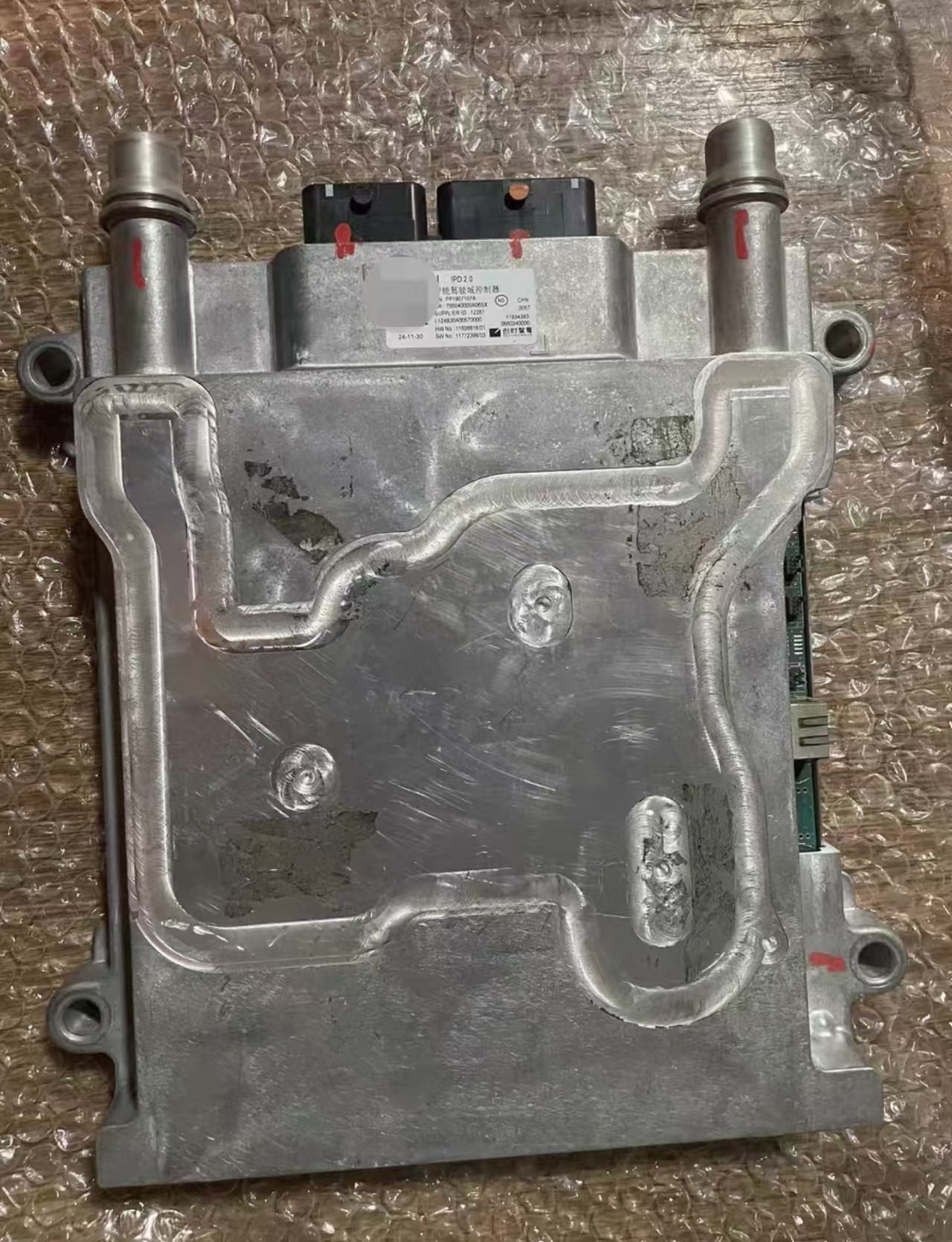

创时智驾 IECU 3.1 是一块智驾域控制器(主要有智己LS9和奥迪E5 2个版本),价格1000多块钱,拿来跑个35B MOE模型或者最近热门的JEV开源版速度还将就。原始的板子因为runtime版本过低跑不了ComfyUI,这个包魔改了运行时,Z-image和H3都可以跑,直接把它下载下来做为一个项目,让Codex或者CC去帮你部署即可.
它内置了一个WEB面板,可便捷切换Qwen3.6-35b-a3b/Qwen3.8-27b(带Qwen Embedding模型,单板可跑私有Rag ),ComfyUI生图环境,带全套源码、Skills工作流、部署包、运维面板源码和完整部署资料。skills可以自动分析接入的板子,如果成功进入ssh则可完成自动化部署。
这个设备的硬件与原始系统情况如下:
  • NVIDIA DRIVE AGX Orin X
  • 12 核 CPU
  • 标称约 254T 算力
  • 32GB 统一内存
  • 128GB UFS 存储
  • DRIVE OS 6.0.9
  • Ubuntu 20.04 用户空间
  • 支持以太网和 SSH 登录
  • 原厂车机系统保留,可切回车机模式

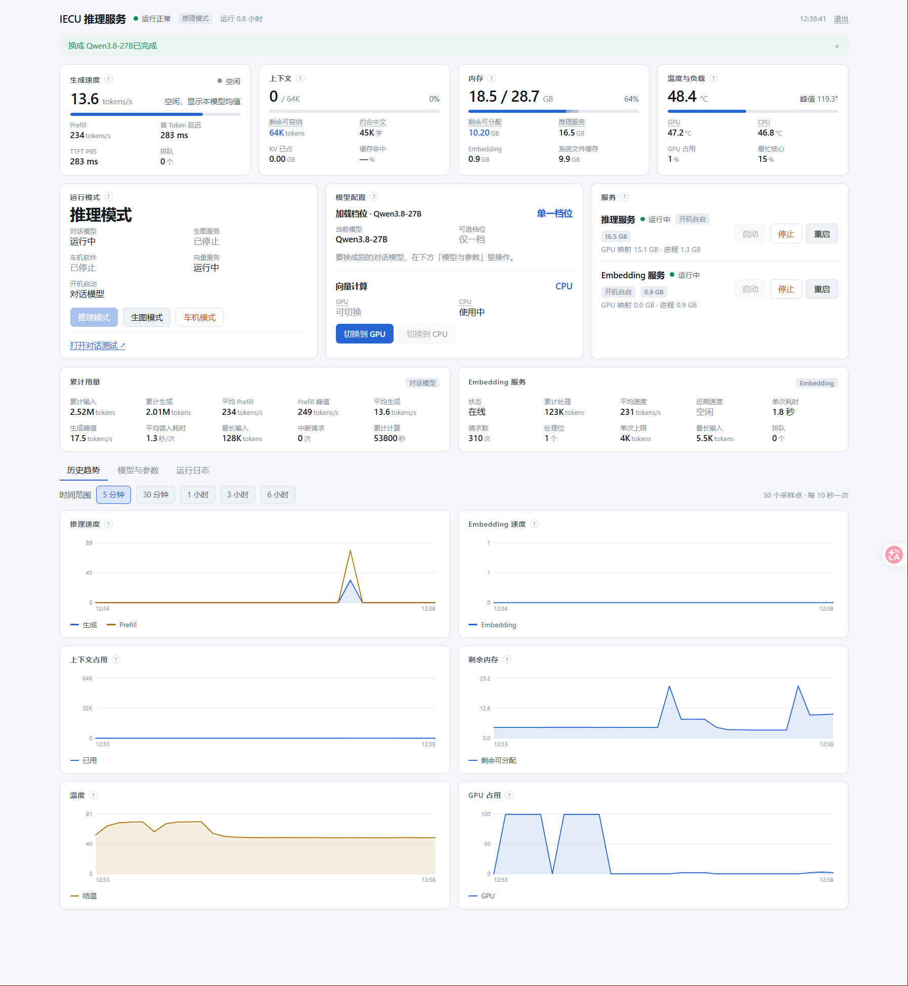

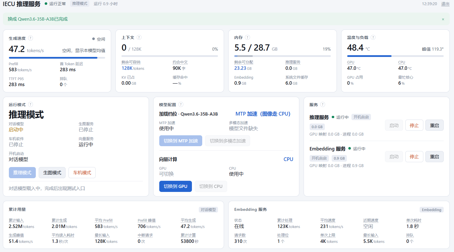

    本部署包已完成的主要优化:
  1. 本地大模型
    板上已经部署两套大模型环境:
  • 35B:Qwen3.6-35B-A3B,
    支持 MTP+多模态同时在线,速度约 30~50 token/s
  • 27B:Qwen3.8-27B,速度约 10~15 token/s
  • 两套模型可以通过面板按需切换

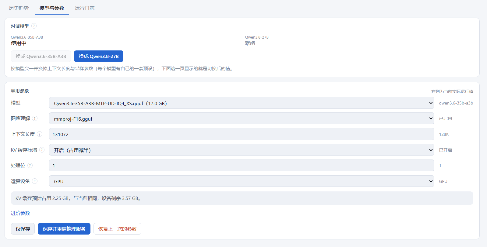

    针对 MTP 加速和多模态看图之间的冲突进行了专项调优,现在两套能力都可以稳定使用:
  • MTP 对话模式(cpu多模态)
  • 多模态看图模式(gpu多模态)
  • 工具调用
  • 128K 上下文
  • Embedding 向量服务
  • 相对llama.cpp直接部署提速20%
  • 面板带thinking和nothinking2套推理端点适配不同需求(深度推理和指令跟随)

  1. 中文运维面板情况如下
    设计了一套中文运维面板,可以统一管理:
  • 推理模式
  • 生图模式
  • 车机模式
  • 大模型预设切换
  • ComfyUI 服务
  • 模型参数
  • CPU、GPU、内存和温度
  • 推理速度和生图耗时
  • 服务日志
  • 网络状态
    三种主要模式按需切换,避免大模型、生图环境和车机系统同时占用大量内存。

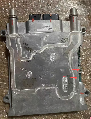

可以讲一下哪些板卡是可用的吗?然后板卡的条件是什么?
智己ls6的c样,和奥迪e5的。。你看这个造型,带网口的应该都行。
什么意思,型号对,随便买?我记得您之前的帖子说需要能开SSH。现在还需要专门考虑吗?拆车件是否可行?
智己、奥迪orinx系列的带网口的应该都能ssh。索尔车机的都不带网口,需要type-c转网口。并且领克的需要can报文,有看门狗,挺麻烦。个人觉得orinx这个价格跑个qwen moe或者开源jev就很香了。thor看似64g,实际gpu只能读到46g,价格是这个的接近3倍,意义不大。
就像我之前回复的一样,这个可以用兼容包升级到12.4,这样可以关闭pytorch的版本检测编译最新版本,就没这么多魔改包的事了。然后奥迪和智己的内核是不一样的,有一些权限上的区别。智己一般是24g可识别内存,奥迪是28g,奥迪的单网口会挑网线和接口,会出现插2.5g亮灯到不上线的情况。
在B站看到过有人玩这个,但是还是有很多坑的,现在都涨价了

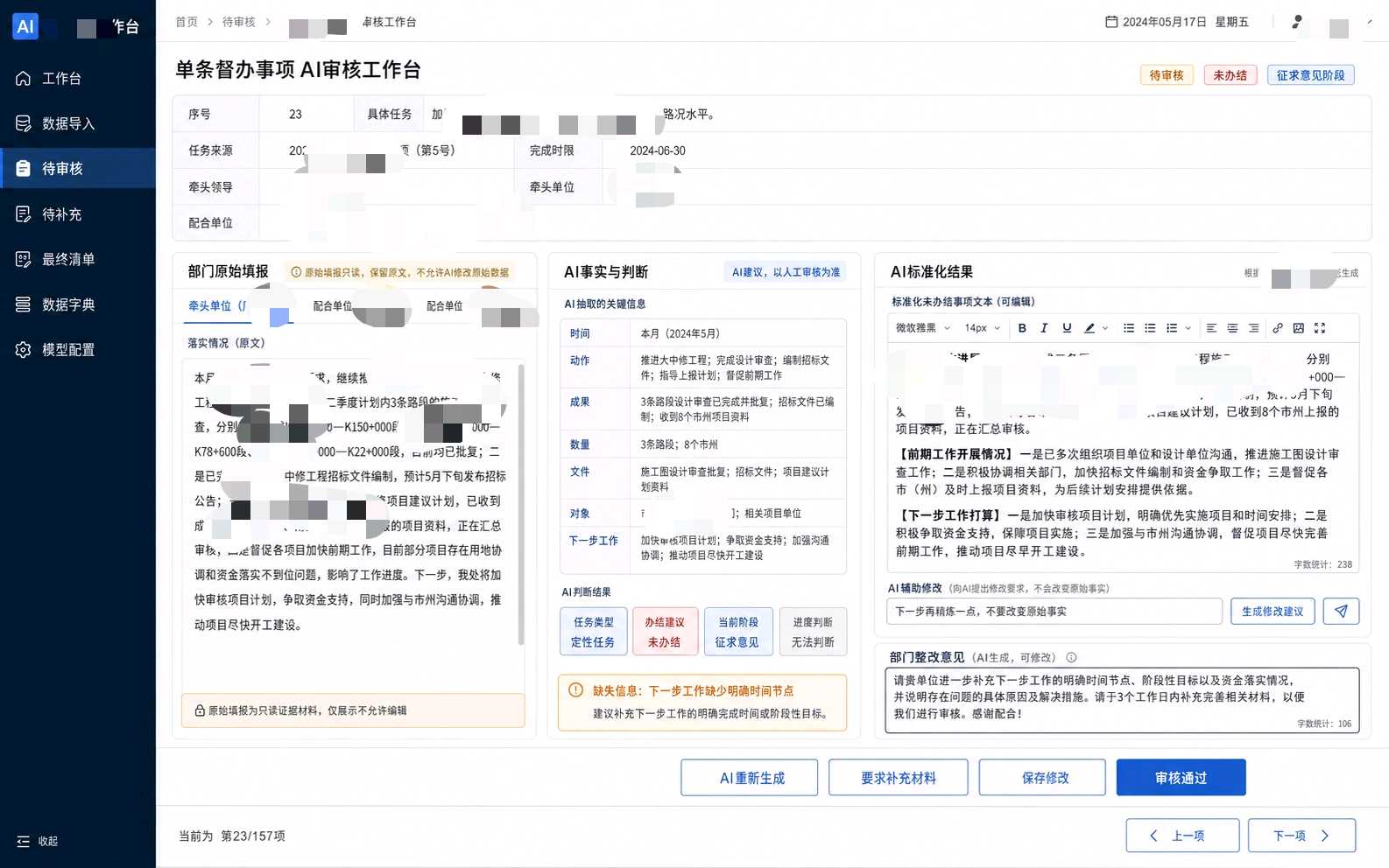

再贵的确没意义了。这玩意最适合的场景就是跑qwen3.6-35b-a3b,能到30-40t/s,完全达到可用性门槛了。这个机器的cpu性能也不差,可以部署有隐私需求的轻量ai应用,模型和后台应用一个板子就能解决。我给我媳妇vibe的ai辅助工作台就部署在这个上面的。平时放办公室离线运行,可以帮她把处室和下属局提交的简报做初评筛选,自动写驳回意见或者转化格式,在符合保密规定的前提下给媳妇提供个ai小助手,帮她出个初稿给她参考,可以省点精力。
不对吧,我奥迪板子和智己板子都有,都是28.7g。唯一得区别就是硬盘得挂载分区不太一样。。难道不同时期生产得板子区别这么大?
那问一下佬具体在哪里淘的?没发现哪里有渠道
最近也是想部署点小模型自用
就是咸鱼,多问问吧。还是有很多没涨价的
搞两个串流会更爽吧
这样的壳子,右侧有1个或者2个网口的都可以.1个网口的是千兆口,一般是奥迪板和比较新的智己板,2个的是比较早期的智己版,一个千兆1个万兆
智己的可以开到28g,但鱼上的人一般统一刷,只开到24g,当然现在如何就不知道了,但起码上个月还是这样
:rofl:应该是卖家没搞好,我截图的板子就是智己双网口的C样,8月初买的..
