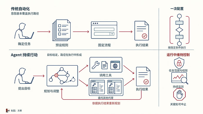

法律早已在处理机器自动完成的行为。今天的 Agent 工作过程与当年的自动化工具工作过程很相似,于是有一派学者,包括本文,主张延续前者的法理传统。可是有一个问题不得不要回答,即早期自动化系统与今天的 Agent 之间,已经出现了很大的距离。

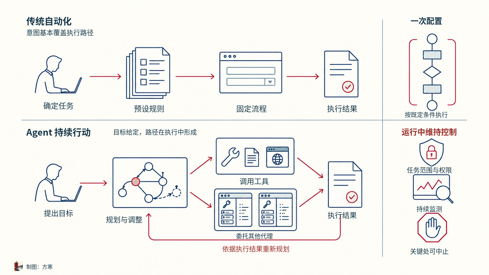

自动售货机、预设交易程序或者传统自动订约系统,通常按照相对确定的条件运行,可以简单理解为一对一的情形,实现的场景单一,同时完成的目标特定。但智能体面对的任务常常只有一个抽象目标。它如何分解任务、选择工具、访问什么数据、是否委托其他智能体,中间都可能继续变化。最初的人类指令仍然是起点,却不再完整包含最后那项行为。
传统工具规则以及其形成的传统工具主义所依赖的一个前提——人的意志能够相对稳定地贯穿工具运行过程——开始松动了,法律在这种情况下慌了神,因为它发现它需要解决机器发出的这项信息或者完成的这次交易,应当算在谁的名下这个更加技术的问题,而非单纯的固定的一段关系。
论文依然坚持 Agent 是一种工具,所以,真正有意思的问题并不是“AI到底是不是工具”,而是:
法律怎样继续把一种具有持续行动能力的系统理解为工具?
作者提出的答案叫作“功能化工具主义”。

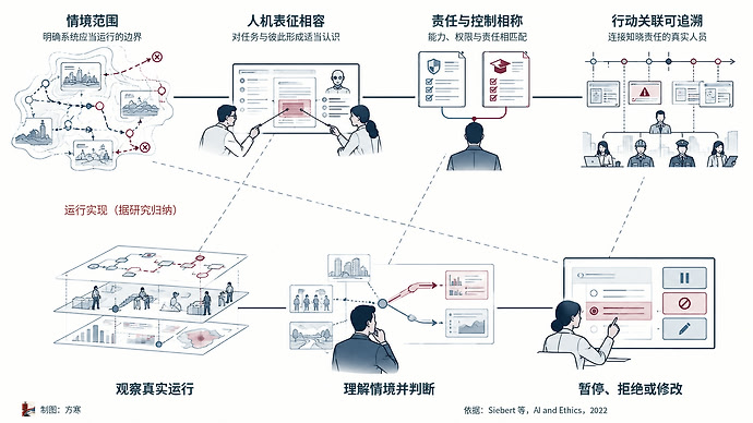

传统工具主义习惯根据人是否使用工具来确认控制,功能化工具主义则往前迈了一步,考察人在系统运行时究竟是否具有控制的能力。

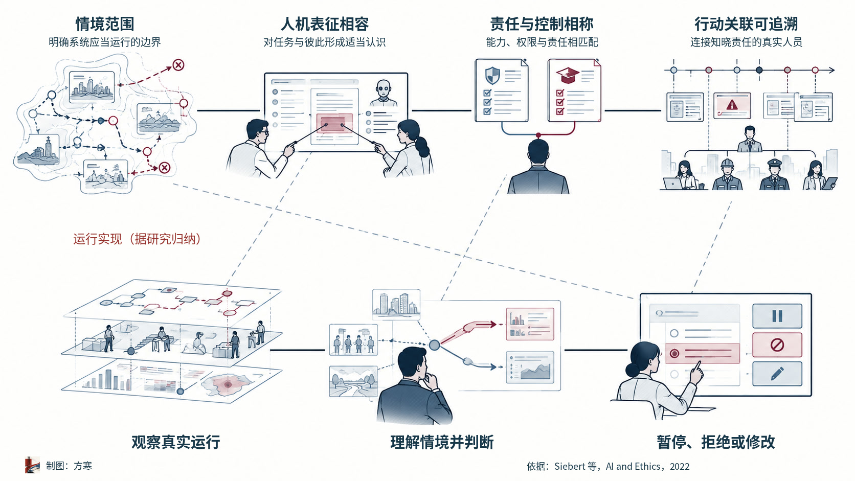

界面上出现一个“人工审核”按钮,并不能证明人类监督已经实现。审核者需要知道系统准备做什么,为什么这样做,可能带来什么风险;他还要有时间判断,并且真的能够拒绝、暂停或者改变后续操作。否则,所谓“人在回路”最多只能证明流程图里画过一个人。
在这一点上,论文与
“有意义的人类控制”
的研究形成了很自然的联系。
这一概念最初在自主武器等领域受到重视,后来逐渐进入一般人工智能研究。相关学者提出,人的责任应当与其实际控制系统的能力和权限相匹配,系统行为还要能够明确联系到知晓自身责任的人。只在名义上把最终决定交给人,并不能自动补上责任。[5]
功能化工具主义把类似的关切放进了法律控制结构。作者提出,智能体治理需要从“主体控制”转向“运行控制”。这里的“转向”不是把人赶出系统,而是要求人在真正可能产生风险的地方拥有干预能力。
这种控制也不能一体对待。
生成一份可以重新修改的文字,与划转资金、改变账户权限、操作关键基础设施,后果并不相同。论文用可恢复性、可逆性和影响范围作为尺度:风险较低、后果容易修正的行为,可以采用较轻的控制;涉及重大或者难以挽回后果的行为,则需要更严格的人工确认、权限隔离和故障回滚。
这里已经能看出论文对技术的理解。
高风险控制不是多放几个弹窗,也不是把所有操作都交给人工逐项审批。它要先识别哪些行为一旦执行便难以恢复,再把人的判断放到这些位置上。人类的注意力本来就是有限资源,要求他确认每一步,最后常常等于没有认真确认任何一步。

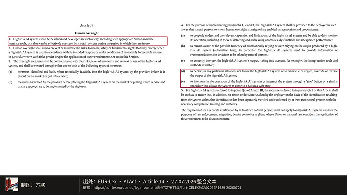

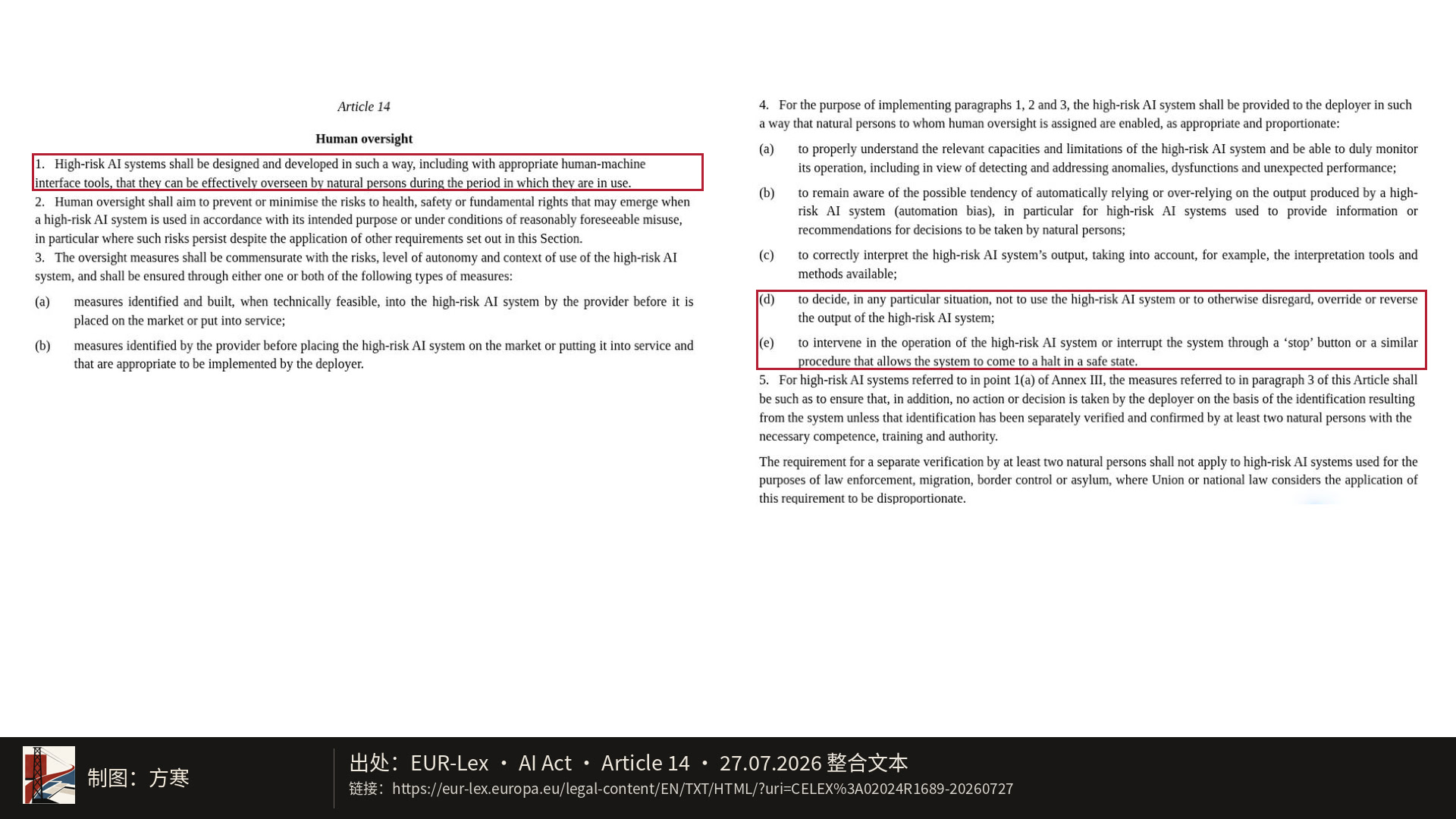

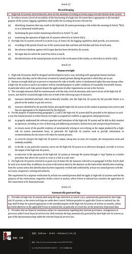

欧盟《人工智能法》对高风险 AI 系统的人类监督采取了相近思路。其第14条要求系统在使用期间能够受到自然人的有效监督,并通过人机界面等技术条件,使监督者能够理解系统能力和局限、识别自动化偏误、正确解释输出,在必要时干预或者停止系统。监督是否有效,要结合具体风险、自治程度和使用环境判断。[6]

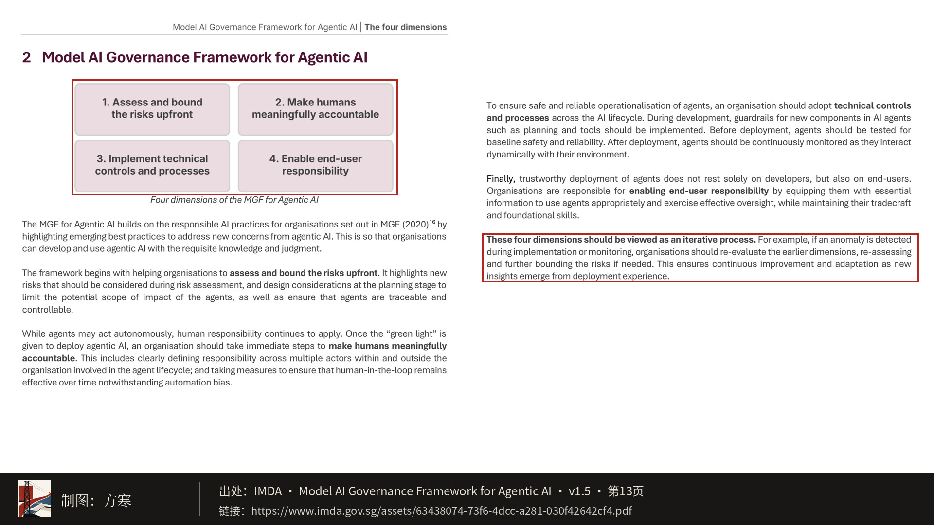

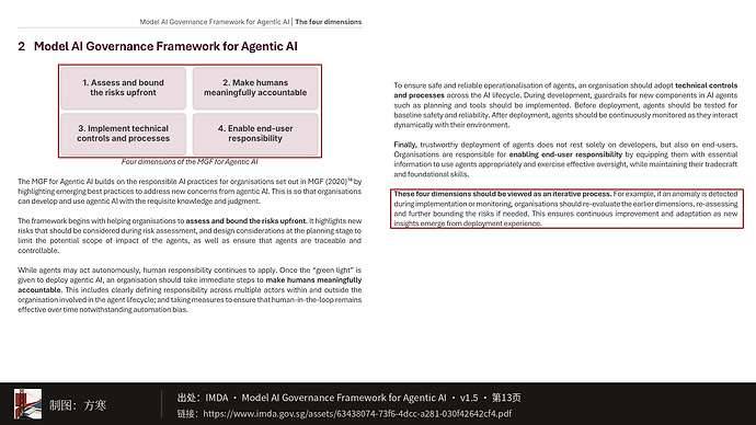

新加坡2026年发布并随后更新的《智能体人工智能治理示范框架》,同样把事前限定风险、人类责任、全生命周期技术控制和终端用户责任放在一套连续治理中。它虽然属于治理框架,但与论文共同注意到,Agent 的风险不只来自某一次输出,还来自系统取得权限以后持续行动的过程。当然,很难说谁先谁后,也难说彼此究竟是谁启发了谁。[7]
功能化工具主义还提出了另一项很实际的变化:合规不能只在上线时完成一次。
一个智能体最初只能查询资料,后来接入了支付工具;最初只能生成操作建议,更新后可以直接执行;模型、组件、调用范围和风险等级都可能发生变化。系统名称没有变,能力边界已经换了一遍。论文因此主张建立**“实质性变更识别机制”**,当行为模式、权限范围或者风险等级出现显著变化时,重新评估并重新授权。

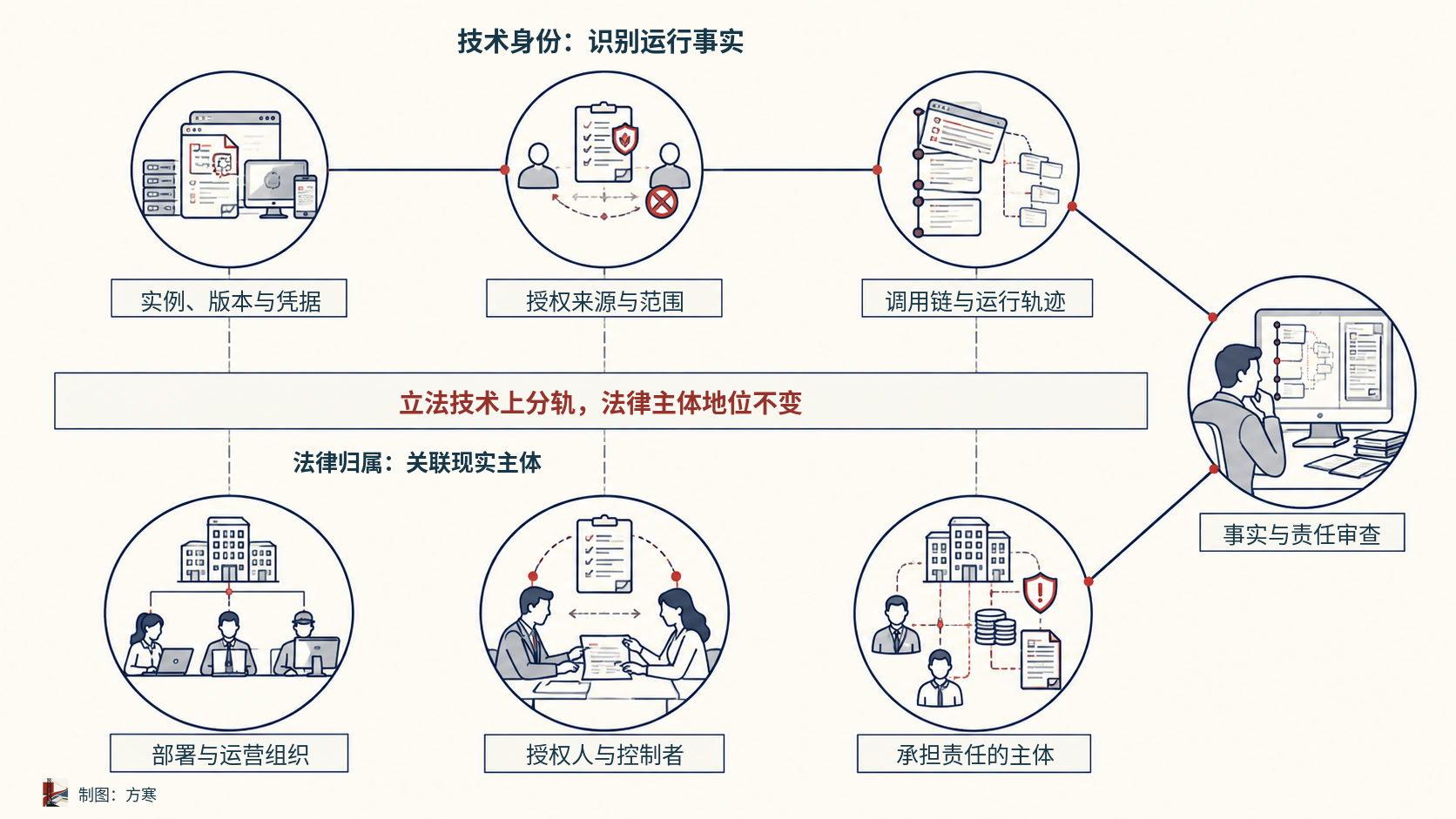

论文第三章提出了一套“技术身份—法律归属”双轨结构旨在揭开系统内的黑箱。
技术身份处理系统里的事实:哪个智能体实例发起了行为,使用什么模型和版本,经过哪些组件和工具,在什么权限范围内运行,权限后来有没有变化。
法律归属处理事实背后的关系:该智能体由谁部署、运营和维护,为谁提供服务,关键资源由谁控制,行为后果最后应当联系到哪个自然人、法人或者其他现实组织。
把这两个层次分开,非常重要。
在这里我们必须要分清技术和法律上的区别,为智能体配置独立技术身份,不等于承认它具有法律人格。恰恰是因为作者坚持让现实主体承担责任,才需要在技术上把人、智能体实例和具体操作区分开,才能理清真正的责任所在。
假如企业直接把员工账号和密码交给智能体,后台看到的所有操作都会显示为“张三”。张三本人修改了文件,还是智能体代表张三修改了文件;张三授权的是读取,智能体为何又获得了删除权限呢?这些问题在账户层面全被混成了同一个名字。形式上的身份绑定很牢,真正需要查明的关系反而消失了。
因此,论文进一步将技术身份理解为一种运行中的动态行为识别。它关心的不只是登录时“谁在使用系统”,还包括系统后来怎样运行、权限怎样变化、行为怎样产生。在高风险场景中,作者提出可以通过唯一、可验证的数字身份DID,结合实例编号、权限记录、运行日志、调用链和软件物料清单等信息,记录模型版本、部署主体、组件构成和初始授权边界。

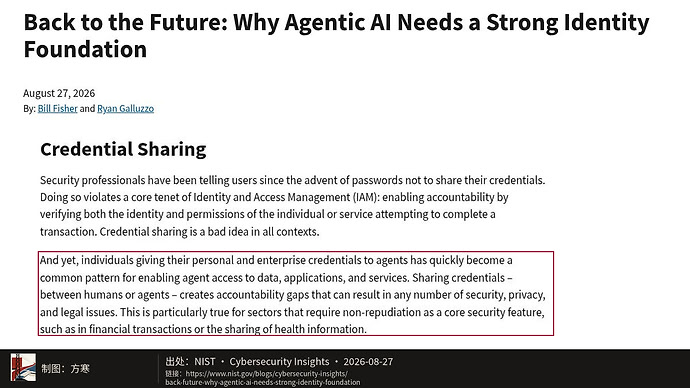

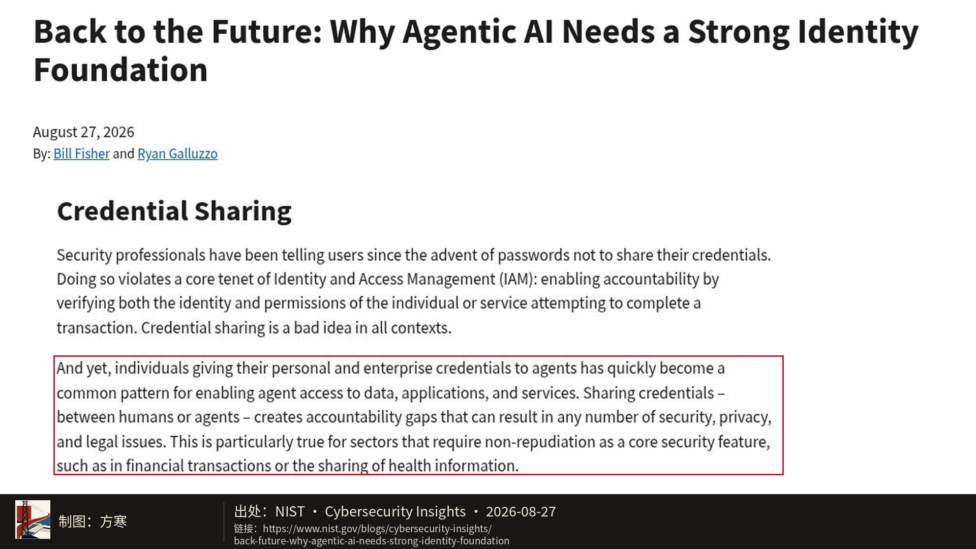

读到这里,会发现这篇论文与NIST刚刚发布的一篇官方博客,几乎从法律和技术两侧碰到了同一个问题。
2026年8月27日,也就是三天前,NIST 的 Bill Fisher 和 Ryan Galluzzo 发表了《Back to the Future: Why Agentic AI Needs a Strong Identity Foundation》。文章讨论的不是民事责任,而是智能体的身份与访问管理。可它所揭示的技术困难,与论文建立双轨身份的理由高度相似。[8]
NIST 首先批评了一种正在变得普遍的做法,把个人或者企业凭据直接交给智能体。
这样做很方便。智能体拿到用户已有的账号,就能访问邮件、文档、日历和其他服务,产品很快便可以跑起来。代价是系统无法稳定区分用户本人和代表用户行动的 Agent,问责也跟着出现缺口。NIST认为,智能体应当在身份管理系统中作为一种独立的技术实体,拥有自己的唯一标识、凭据和权限,同时与运行它的用户或者系统身份绑定。[8]
这与论文的双轨结构形成了一种默契。多说一嘴,在这里我们似乎能瞥见 Agent 发展的历史进程浪潮推动。
简而言之,技术上,智能体需要自己的身份,不能永远借用人的名义行动。法律上,这个身份仍然要连接到部署、运营和授权它的人。独立技术身份让系统分得清谁在操作,法律归属则防止这项区分把智能体变成一座责任孤岛。

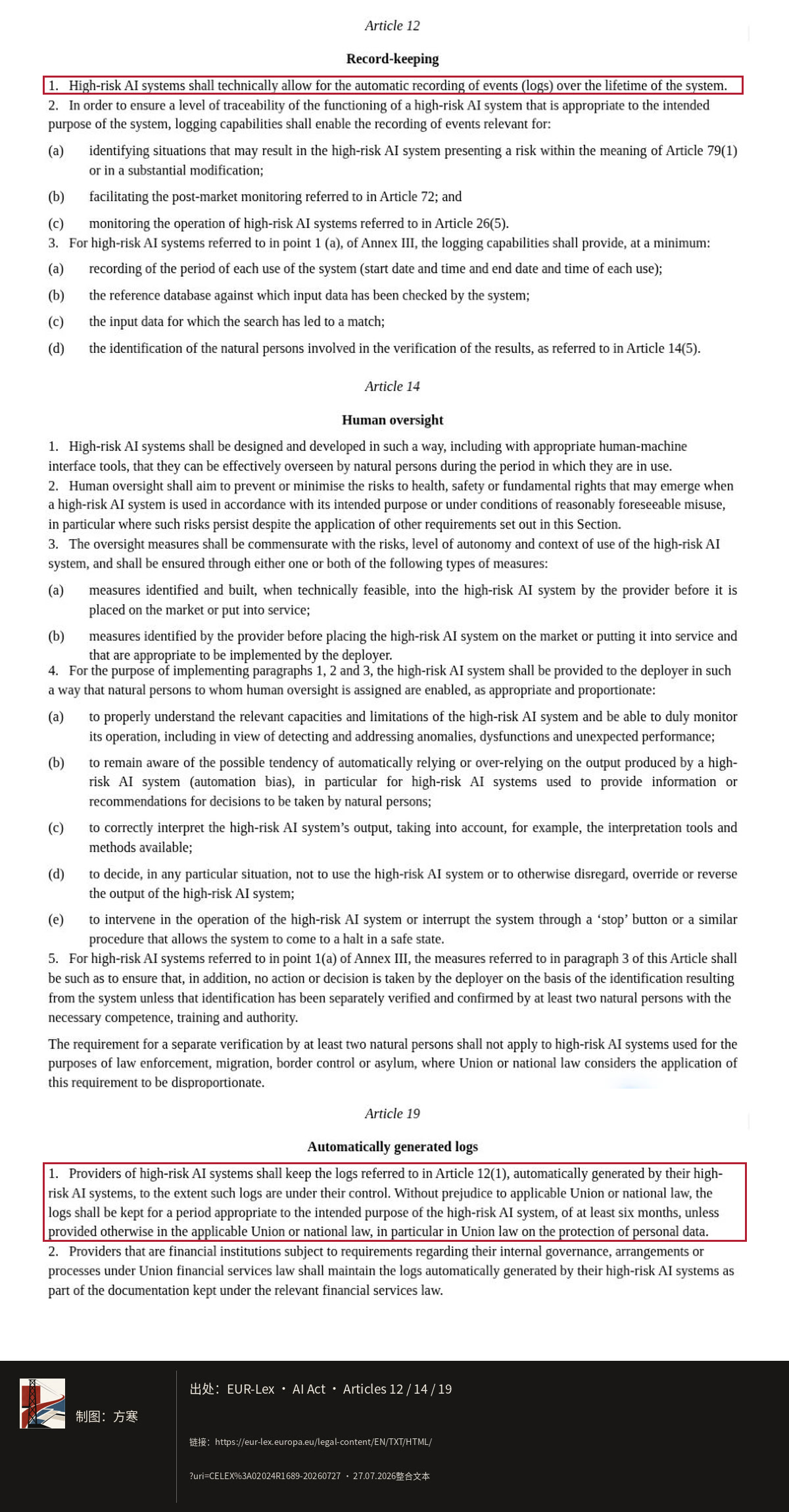

为了能最大程度从事后角度还原到运行时期的状态,论文进一步提出,需要对关键日志使用数字签名、可信时间戳和防篡改机制,并要求记录具备可复核性。受害人、服务提供者和司法机关应当有条件围绕同一组运行数据,重新检查行为过程和责任链条,而不是只能接受运营者单方面提供的一句“系统运行正常”。
欧盟《人工智能法》在制度规制上走的较远,即便 Agent 发展仍落后于世界,但把自动日志写进高风险AI系统的具体义务的规定是值得借鉴的。具体来说,其第12条要求高风险系统在其生命周期内具备自动记录事件的技术能力,第14条又要求系统能够受到有效的人类监督,对于由提供者控制的自动日志,第19条原则上要求保存至少六个月。日志、监督和后续纠正因此被放进了同一套运行制度。[6]

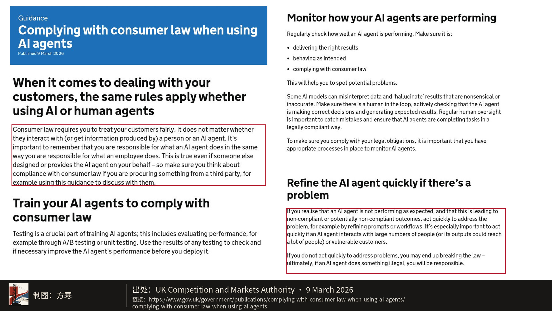

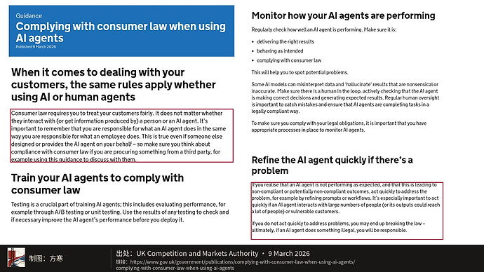

英国竞争与市场管理局在2026年3月发布的智能体消费者法指南中明确提出,企业通过Agent与消费者交易时,适用的消费者保护规则不会因为前台从人换成AI而改变;企业应当像对员工行为负责一样,对所使用的Agent负责,即使系统由第三方设计或者提供,也需要进行测试、监测并及时纠正问题。[10]
英国指南处理的是企业与消费者之间的关系,不能直接推出所有领域都由部署者承担最终责任。但它和论文的对外责任安排有一个共同考虑:普通用户购买的是一项完整服务,不应为了维权先去研究模型、插件和接口分别由哪家公司提供。

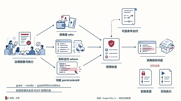

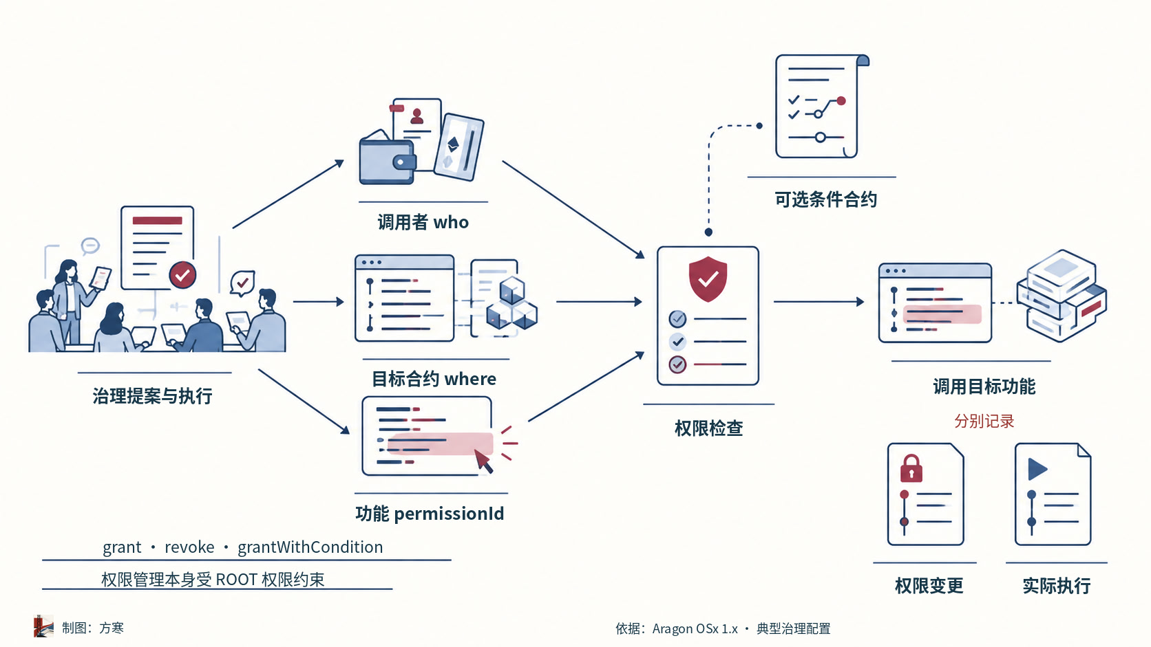

Aragon OSx 是一个非常常见的 DAO 协议。其权限系统围绕“谁可以在何处调用哪项功能”配置权力,并提供授权、撤销和附条件授权。修改这些权限本身,也需要具有相应权限的地址或者治理结构执行。[11]
若把 DAO 中这套可编程的权限结构,同本文讨论的 Agent 制度架构放在一起读,不难发现一条明显联系,其中 Agent 的制度架构也有了参照方向。
Aragon OSx 将一次授权拆成了几个可以分别辨认的要素:由谁(who)、在什么合约上(where)、调用哪项功能(permissionId),必要时还可以附加具体的生效条件。权限的授予、撤销与变更,本身又受到更高一级权限的约束。在通常的治理结构中,需要由取得执行权限的治理插件通过提案完成。这样一来,“授权”不再只是一句笼统的同意,而有了明确的对象、范围、条件和变更程序。
再回头看论文提出的“关系主义归责”,许多原本抽象的关系也就具体了。DAO 中的提案权、表决权、权限管理权和执行权,可以分别掌握在不同成员、地址、合约和治理插件手中。Agent 系统同样可能由用户设定目标,由部署者配置工具和初始权限,由治理程序批准能力扩展,最后再由插件或者外部系统完成执行。法律需要辨认的,正是这些环节怎样连接,以及各方分别控制了哪一步,而不能把整条过程简单压缩成“DAO 作出了决定”或者“Agent 实施了行为”。这也正是论文为什么要同时考察控制关系、利益结构与风险来源。
Aragon OSx 还会分别记录权限的授予、撤销和 DAO 的实际执行。由此,论文前面讨论的技术身份、动态授权、复杂责任链条和运行日志,便可以丝滑地得到现实结构的印证,显示的更加直观。
