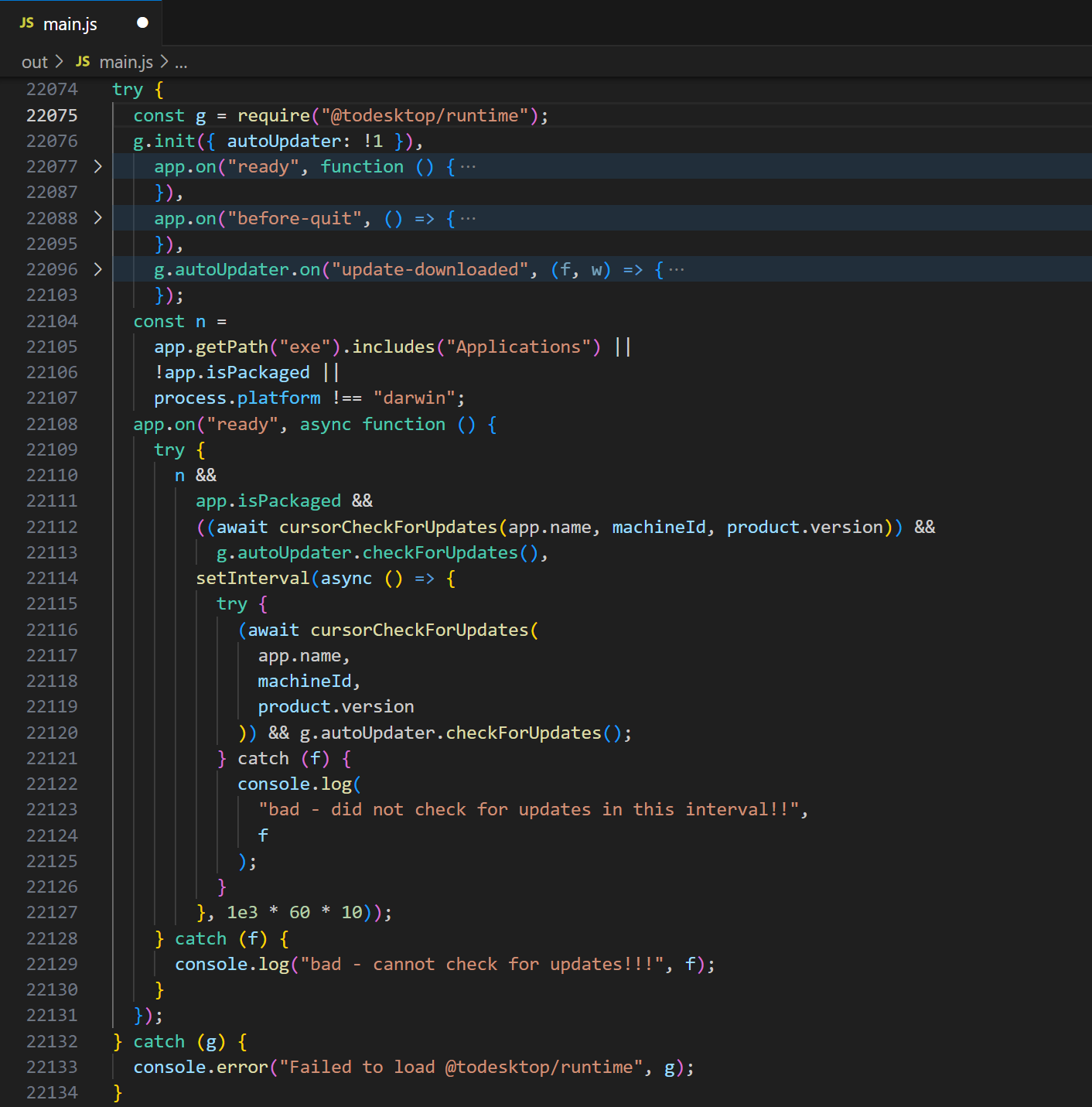

Cursor 很坏, 根据它的代码逻辑 (图 1-1), 每次当 Cursor 的 Electron 应用 ready 的时候, 就会调用 ToDesktop Runtime 提供的 AutoUpdater 功能进行自动更新。
▲ 图 1-1 | Cursor 自动更新代码
直接改 main.js 好像有点不优雅… 也有不少佬友提出了其他方案, 例如 修改文件夹权限 或者 移动 Cursor 安装文件夹。但或多或少都有人失败了。

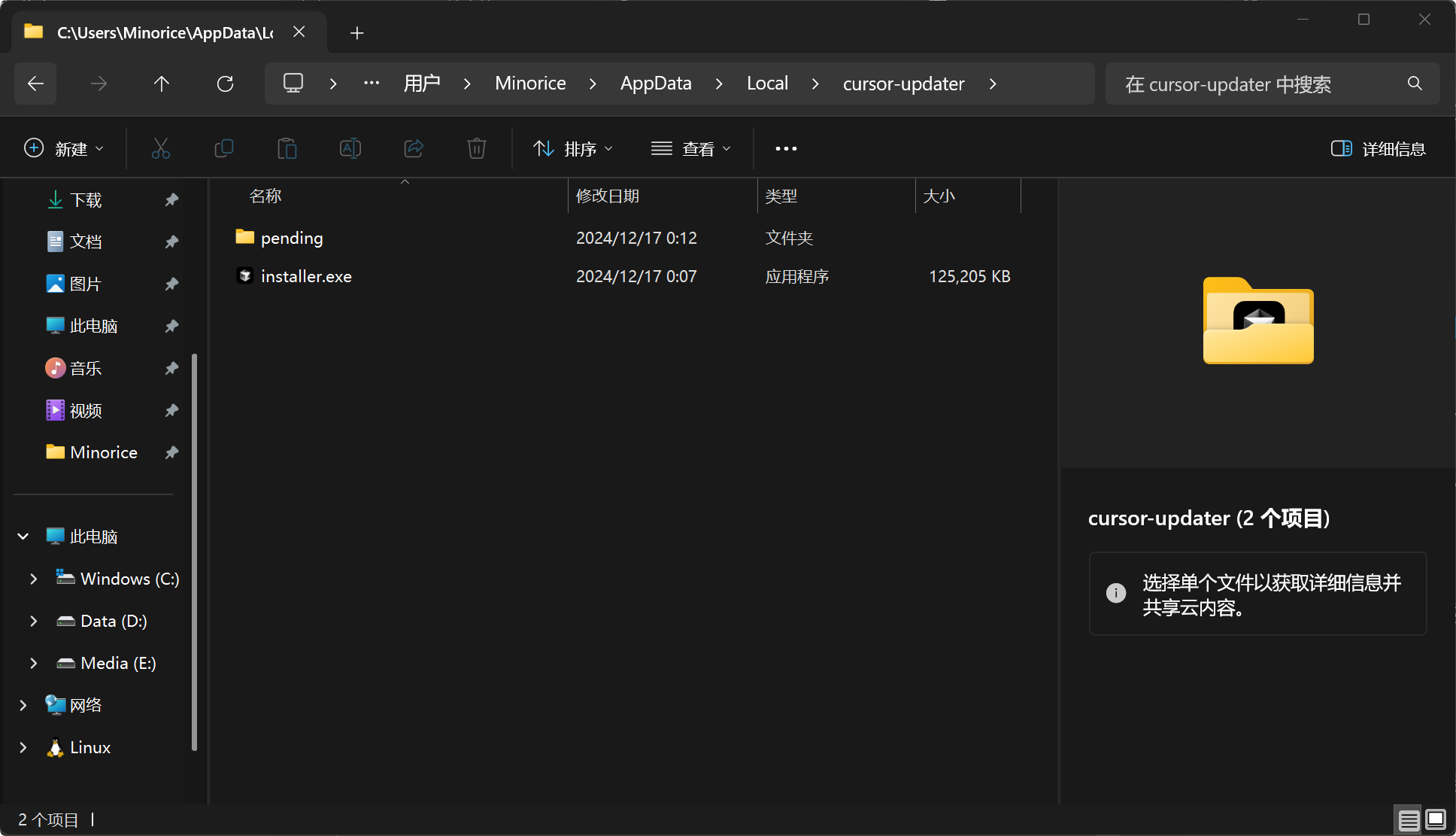

  1. 打开文件资源管理器, 在地址栏输入如下路径:
    %USERPROFILE%\AppData\Local\cursor-updater\
    看到类似图 2-1-1 的内容。
▲ 图 2-1-1 Cursor Updater 文件夹

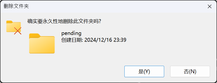

  1. 删掉整个 pending 文件夹, 这里面存了更新缓存。
    Cursor 旧版本启动时, 如果发现 pending 文件夹中有更新版本安装包, 会直接强制更新到新版本。所以要删掉。
▲ 图 2-1-2 删除 pending 文件夹

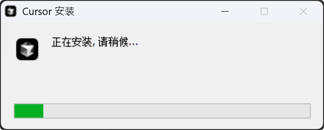

  1. 双击下载的 Cursor Setup 0.42.5 - Build <BuildNum>-<Arch>.<Ext> 安装包, 静候安装完成。
  2. 安装完成后, Cursor 会自动打开。这个时候要眼疾手快地关掉 Cursor 主界面, 否则就会被自动更新。(图 2-2-1)
▲ 图 2-2-1 稍 有 不 慎 (截这图的时候是真的被自动更新了, 还是开着代理被下的更新包 TwT)

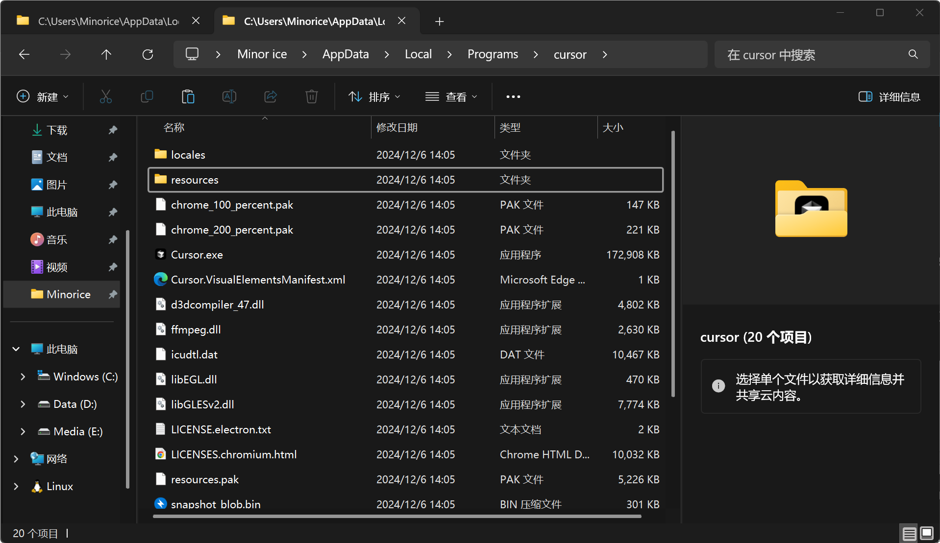

  1. 打开 Cursor 的安装目录。
    (如果不知道打开方法, 请直接在文件资源管理器的地址栏里输入: %USERPROFILE%\AppData\Local\Programs\cursor\)
    如图 2-3-1, 接着打开 resources 文件夹。
▲ 图 2-3-1 Cursor 安装目录

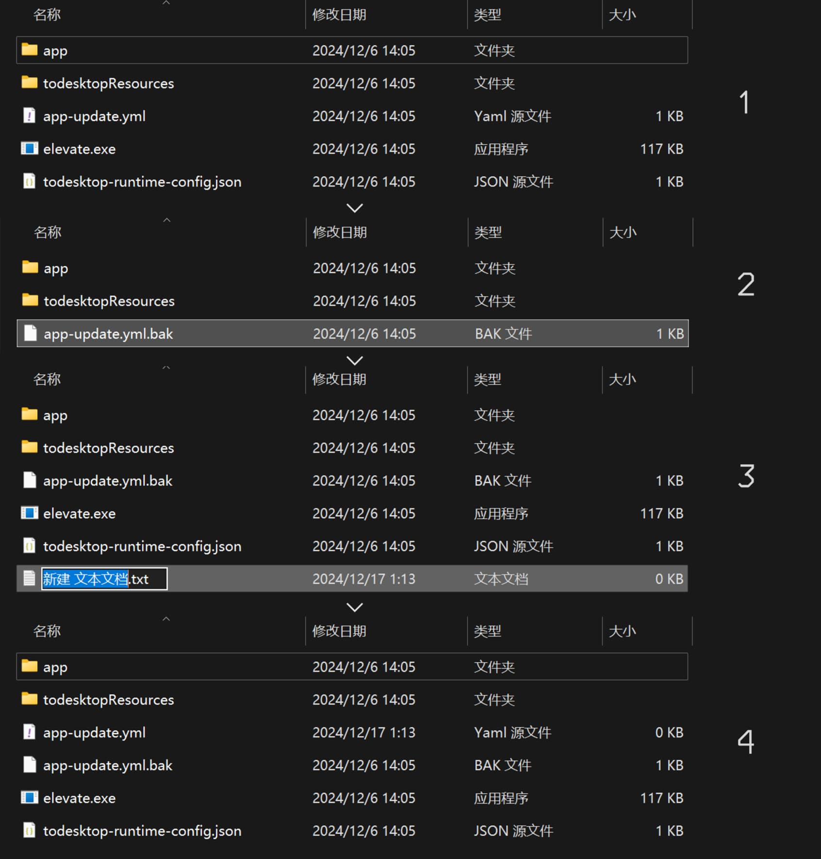

  1. resources 目录里的 app-update.yml 改名为 app-update.yml.bak
    然后 右键 - 新建 - 新建文本文档, 将新文件名称改为 app-update.yml。(图 2-3-2)
▲ 图 2-3-2 操作步骤

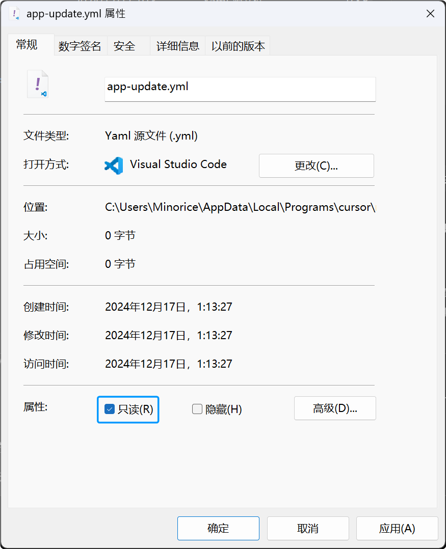

  1. 右键 app-update.yml属性。勾选 “只读”, 然后 “确定”。
▲ 图 2-3-3 设置只读
  1. 再次打开 Cursor, 祝贺你, 现在 Cursor 不会被自动更新了! (o ≧▽≦)o ☆

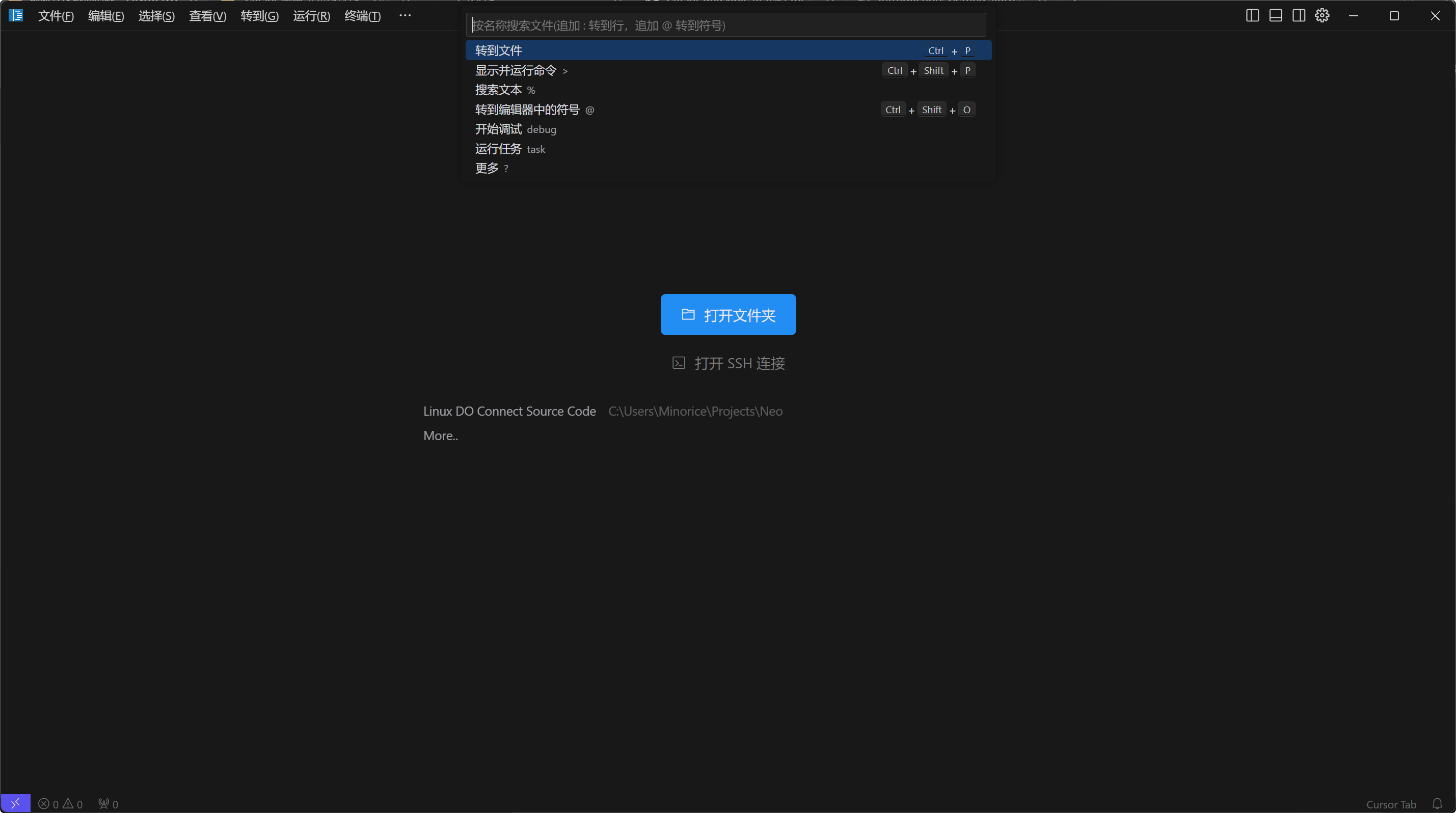

  1. 打开 Cursor
  2. 按下 Ctrl + P, 打开命令面板 (图 2-4-1)。
▲ 图 2-4-1 命令面板
  1. 输入 “> Attempt Update” 并回车 (图 2-4-2)。
▲ 图 2-4-2 先 声 夺 人
  1. 无事发生。
这下信了吧? (☆- w -)
