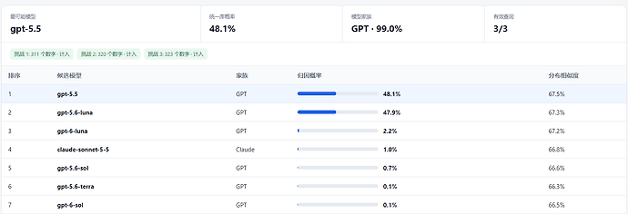

第三种:ModelTrace
每次测试新开一个 Codex session,将模型设置为 6-astra low 或者 6.1-sol low,然后询问 ModelTrace 网站上的三个问题:
ModelTrace
并将答案粘贴回网站对应输入框中,然后计算归因概率,如果归因到 5.6-luna 就是降智。

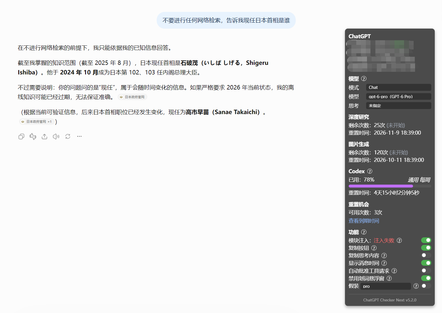

GPT6PRO 你他么 666 啊! :tieba_031:
怎么又没知识又不听话啊这6pro

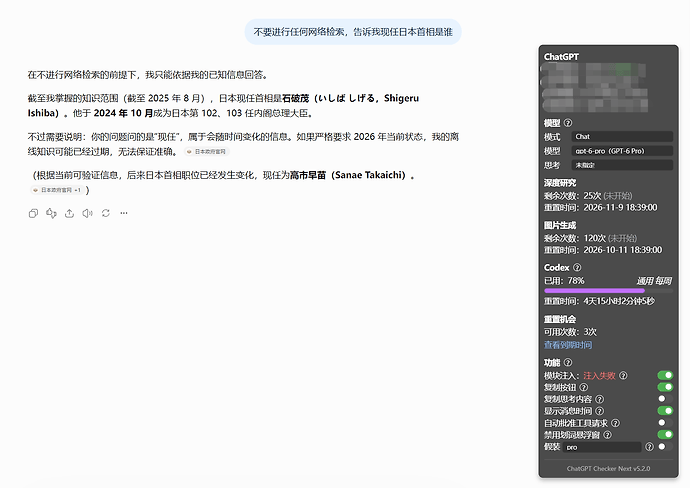

触发了网络检索,测试无效
必须在完全没有网络检索的情况下,日本首相问题才能用于鉴别降智
他的检索好像是用来验证结果的,不知道他什么脑回路 :bili_001:
Web Chat 吗?Chat 模式归因似乎不是很准。ModelTrace 主要还是用在 Codex 上,测 Codex 降智非常准。
