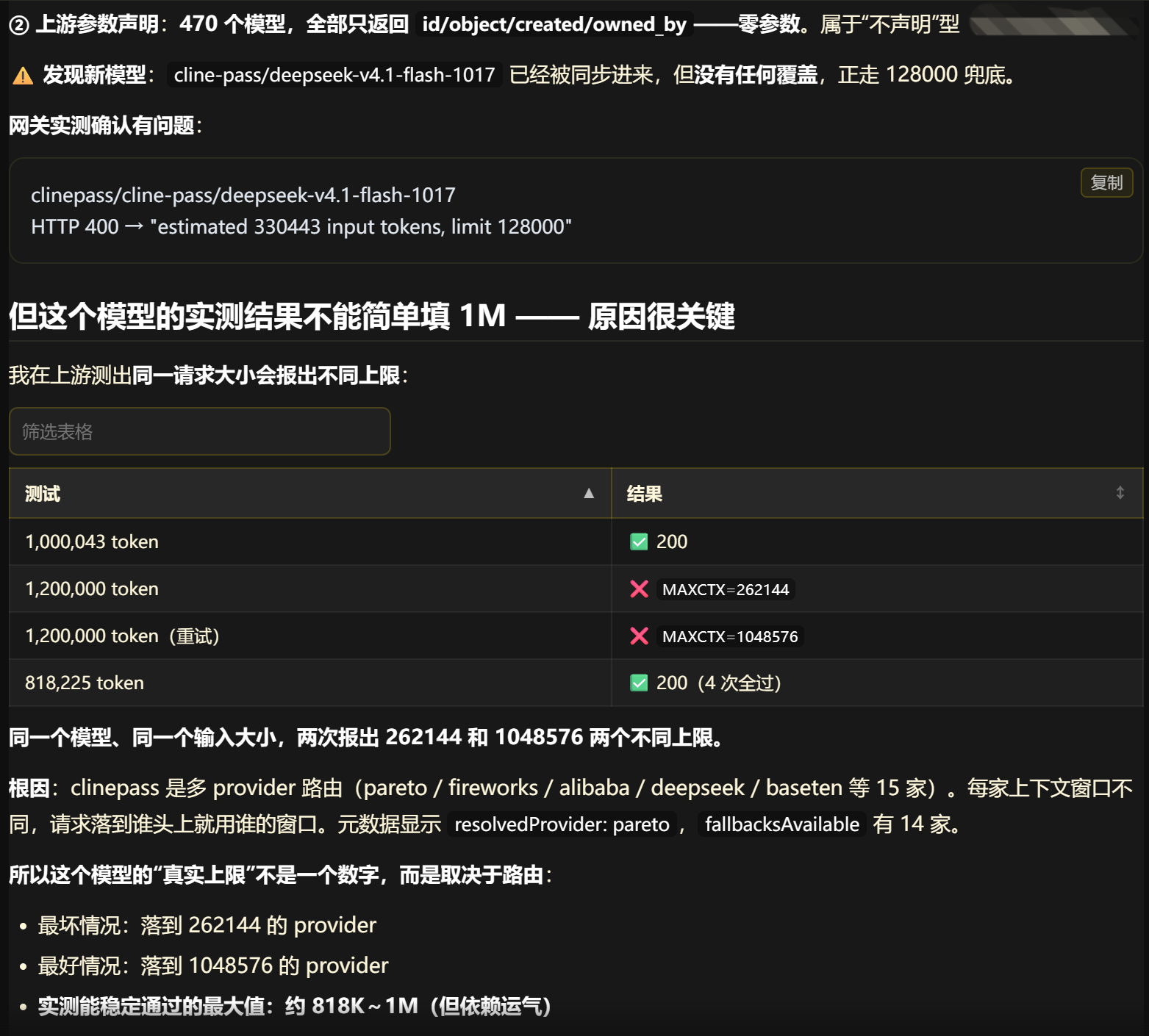

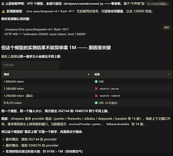

刚好刚才让hermes帮我自动测试新增的deepseek模型参数和修改参数,它给我提了一个问题是我没想到的:
按照截图反馈的意思就是说,由于clinepass接入的上游渠道商对deepseek模型的参数都不是严格按照DS官方的参数部署的,那么如果遇到网络波动或者路由分配,你可能会出现缓存丢失,上下文窗口数据不统一,agent和网关拒绝工作的问题。后者我在这一个月时间里面遇到三次了。非常的操蛋。这也才让我明白为什么他们家下发模型列表如此敷衍,不带参数的原因就是这个。

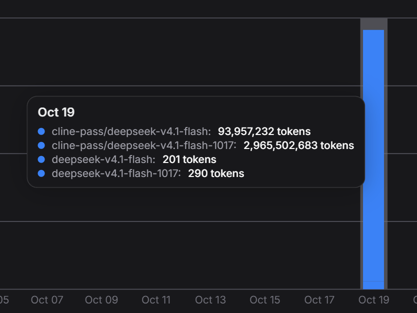

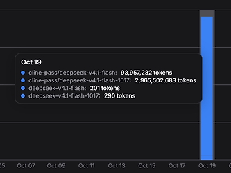

可以了,一个月14块,蹬了51亿的ds4.1,还有5%的月额度,换官方api都多少钱了
