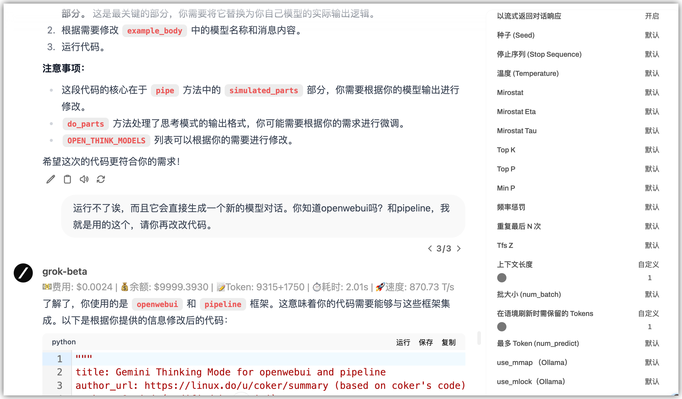

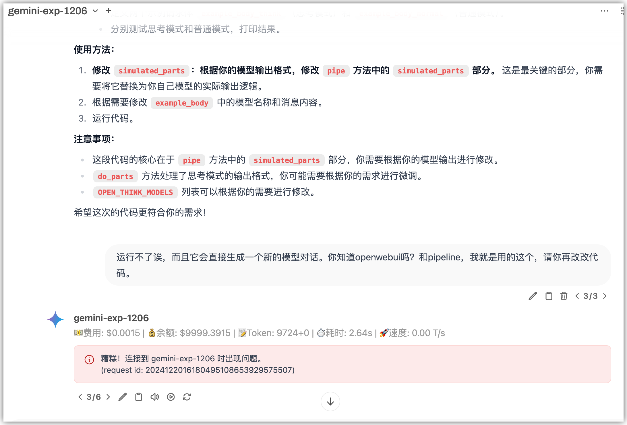

我在用gemini输出代码,前面都很正常,结果突然报错了糟糕!连接到 gemini-exp-1206 时出现问题。
  • 我尝试过减少上下文长度,都调小了,但还是不行。
  • 试过换模型,换了gemini其它的模型也都不行,但是换成gpt或者grok就可以,不过换回gemini家就又不行了。
  • 我尝试着在后面又换回Gemini,还是不行

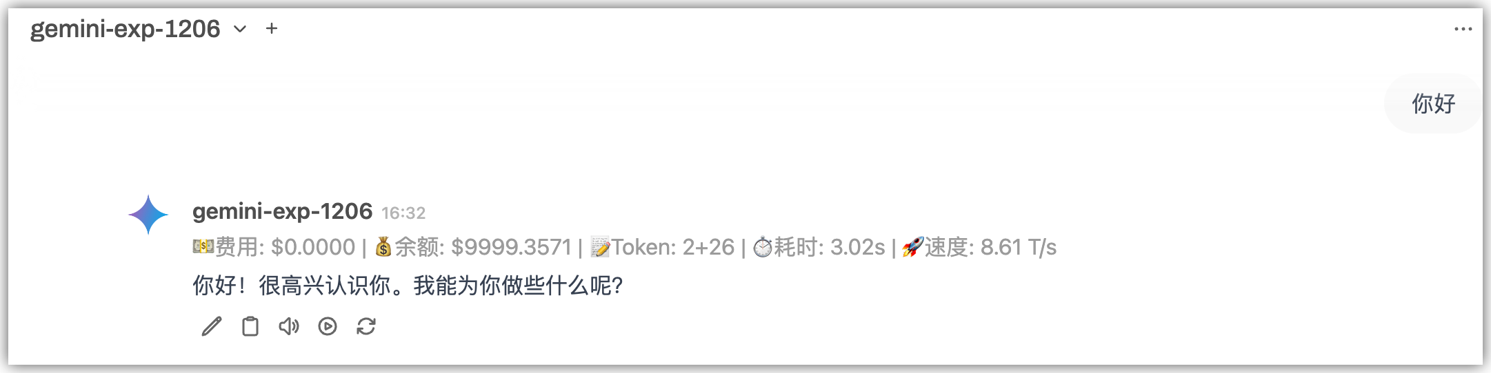

  • 但是重新开一个对话就没问题
似乎这个问题主要出现在聊天中代码占比较多的时候,之前用其它UI也有类似情况,但不太懂为什么,或者怎么避免,求:pray:懂的佬解答一下~

gemini对接newapi有问题,去用@Coker 佬的pipe函数,坛里面有免费的代理可以用
好家伙,原来是newapi的问题,感谢大佬
