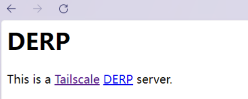

检测最简单的办法是直接打开 DERP 服务器的 URL:https://xxxx:12345,如果看到如下页面,且地址栏的 SSL 证书标签显示正常可用,那才是真没问题了。
