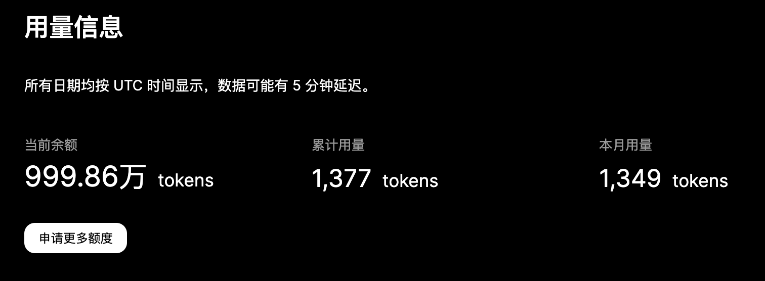

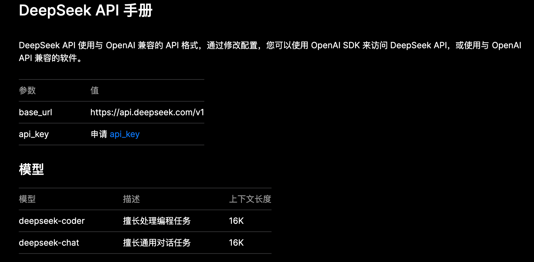

除了 gemini 其它支持的模型我都接入试了一下,只有 gpt 支持的最好,反应最快,但是之前佬分享的 api 过期了,我暂时用 DeepSeek替代,它与 openai 的接入格式保持高度一致,额度很高体验很好,这里推荐大家用用.
一百万额度,吓人不. 申请 api_key

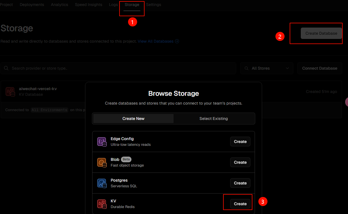

  • 添加一个redis数据库:
