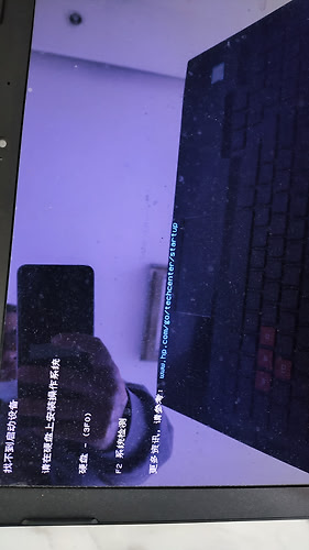

今天小区停电,笔记本也突然死机了,我以为没什么事,因为我这笔记本的电池已经换过几块了,并且出事之前系统也检测不到电池,就没在意。结果下午来电发现无法进入系统了,只能进bios,但是从bios里没看到两个硬盘信息(1T机械+500G SSD),怀疑可能是没给这两个存储供上电。

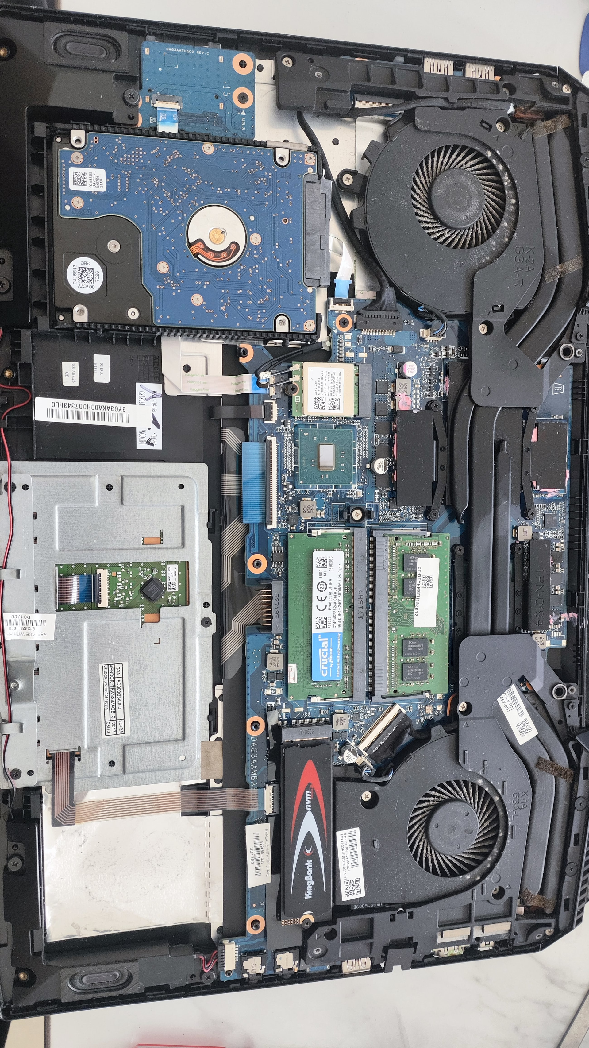

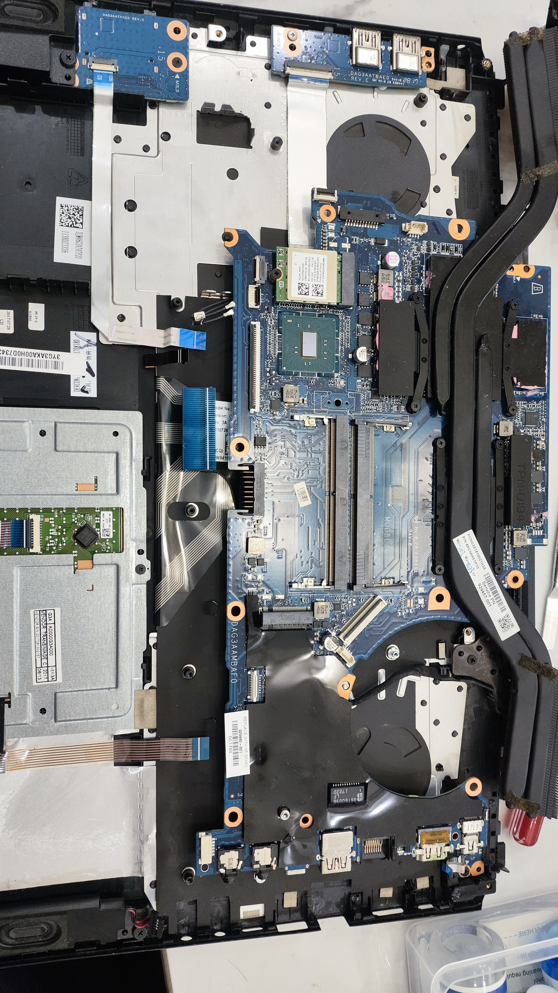

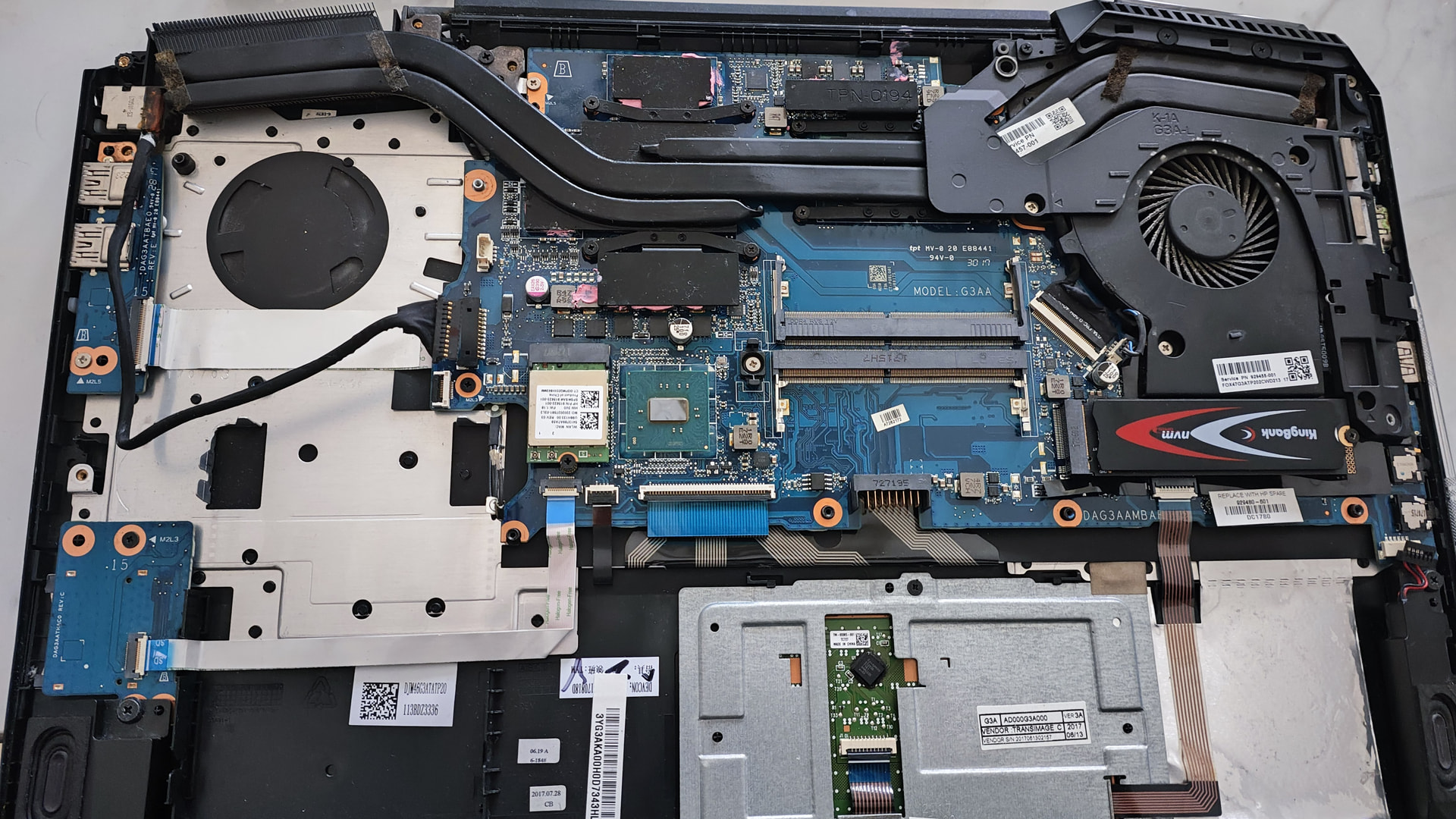

最后再附一张拆开的后板图
能进bios说明主板没问题,可能是硬盘故障,突然断电

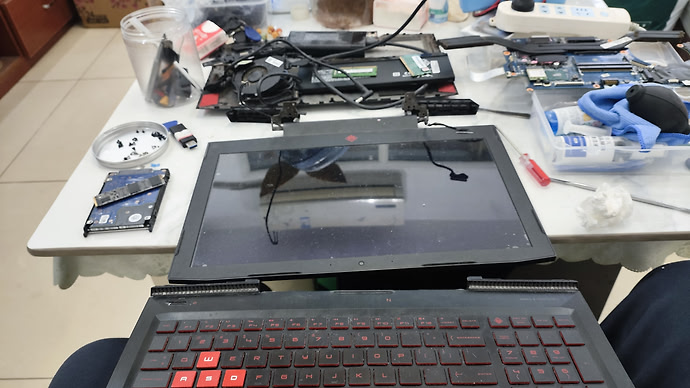

把笔记本全部拆开又装回去了,还是检测不到硬盘

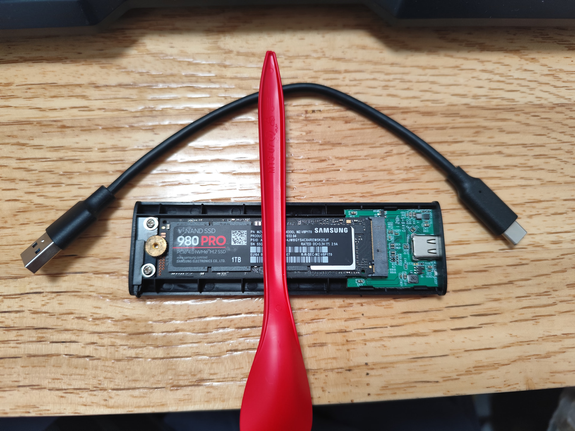

弄个这样的硬盘盒

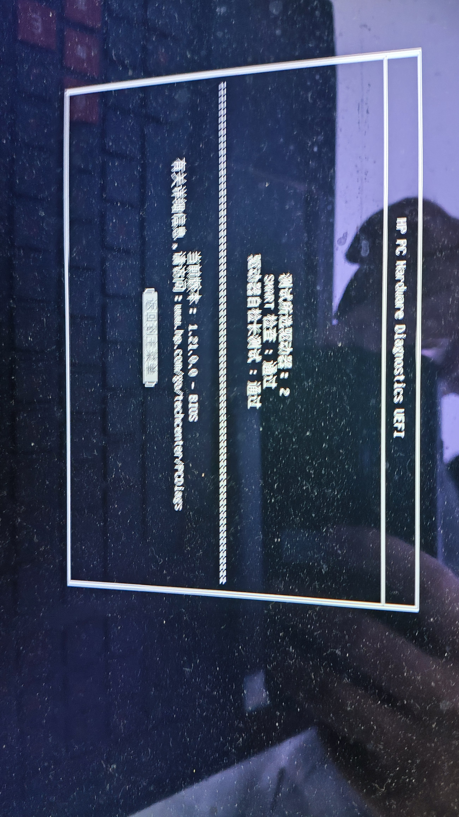

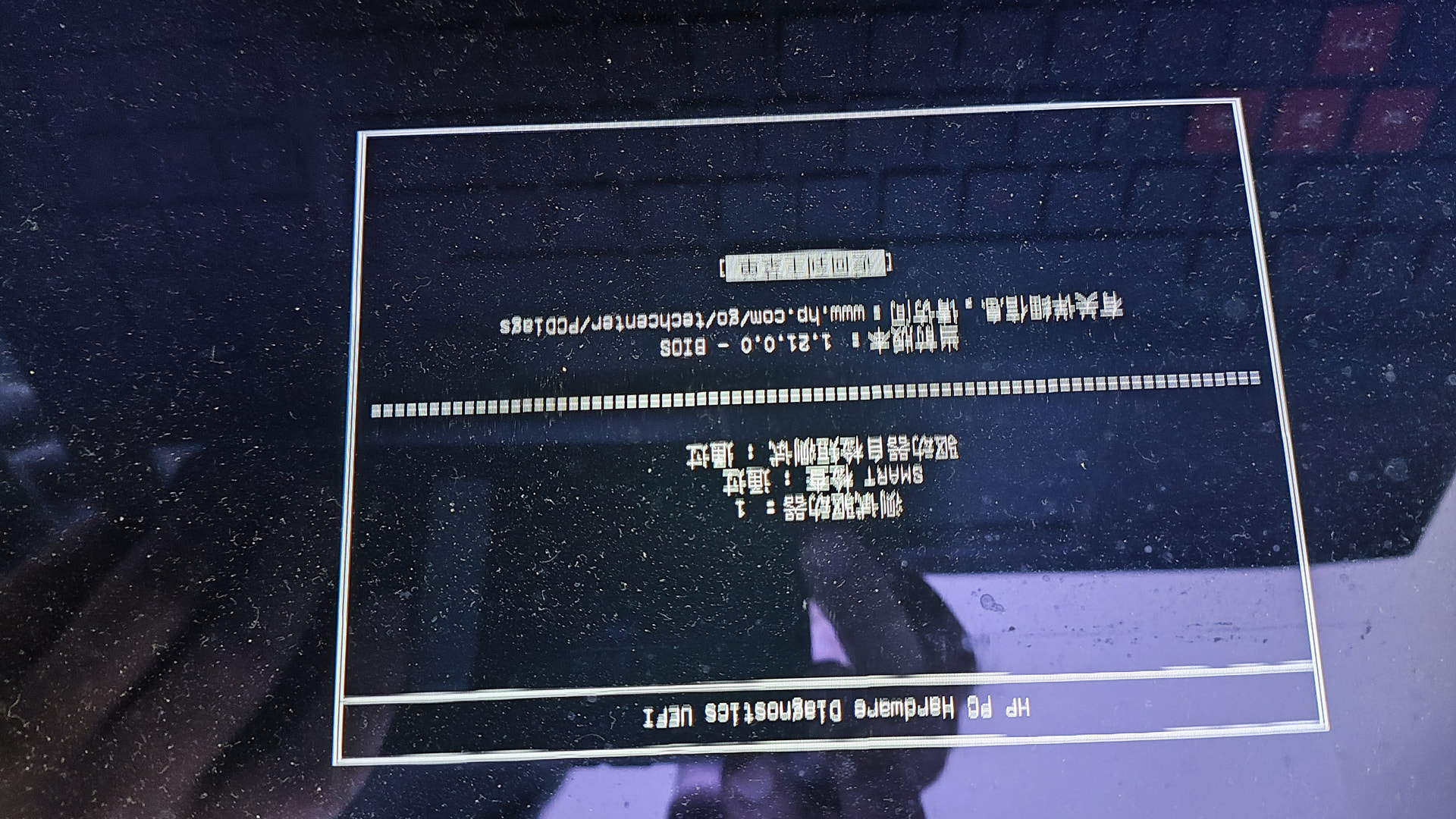

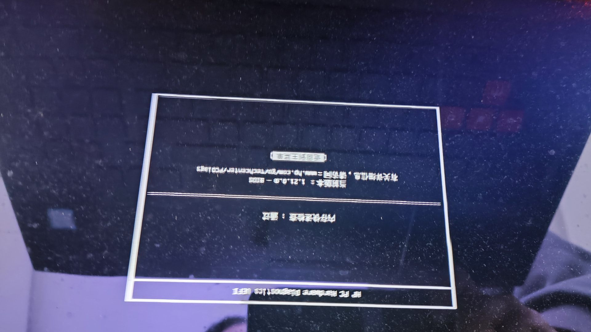

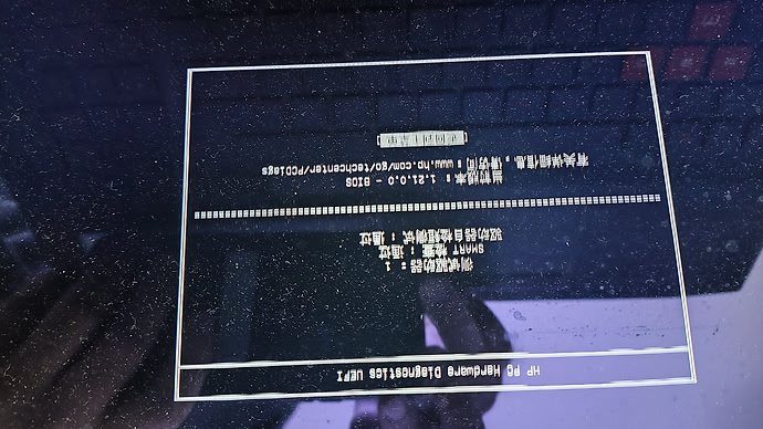

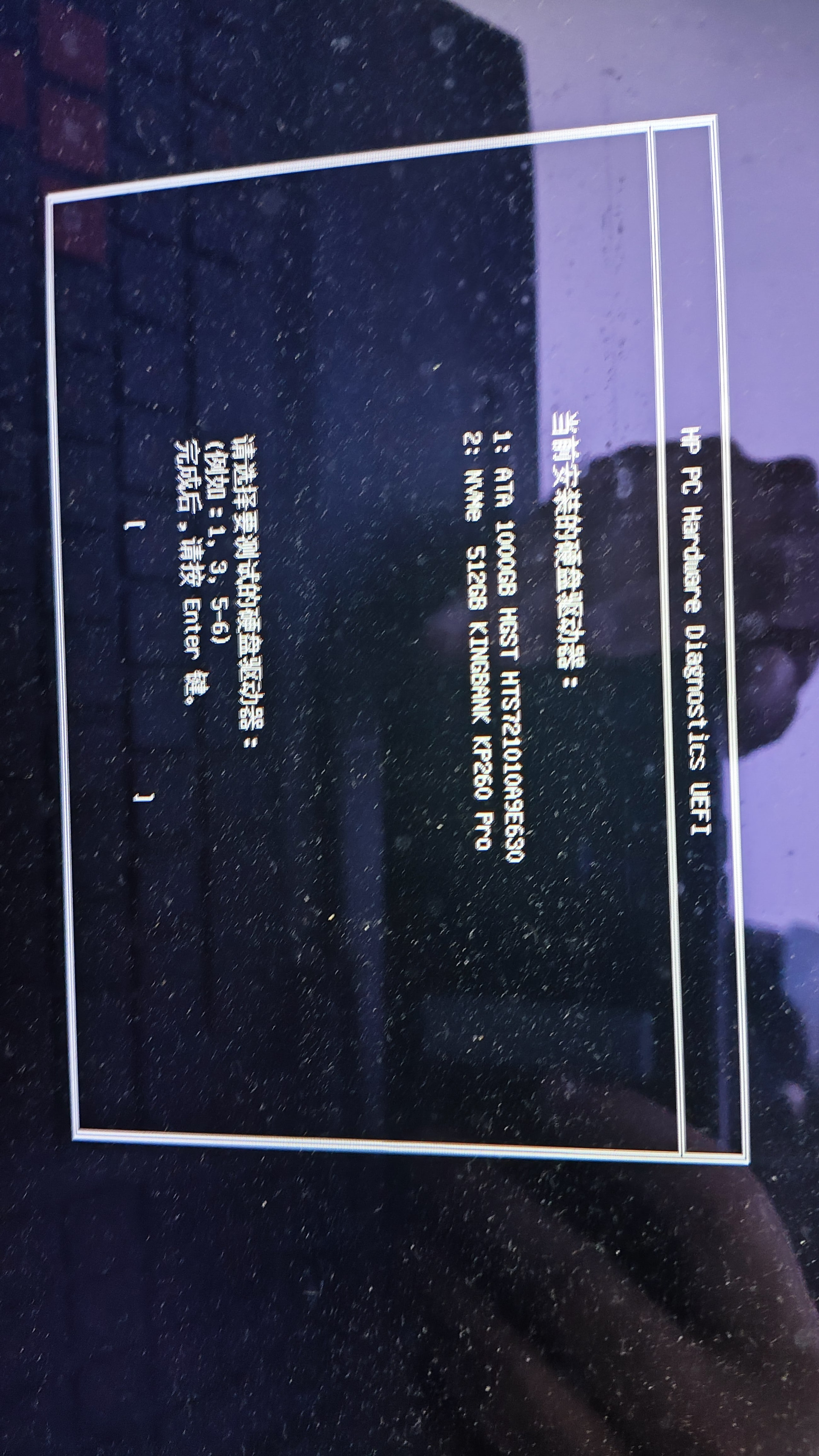

使用HP bios里面系统检测功能F2,组件测试,检测硬盘,是否是硬件问题
后面再测试吧,现在已经装回去了,还是检测不到硬盘和固态
我测试了,显示都没问题,但是上面显示的是驱动
