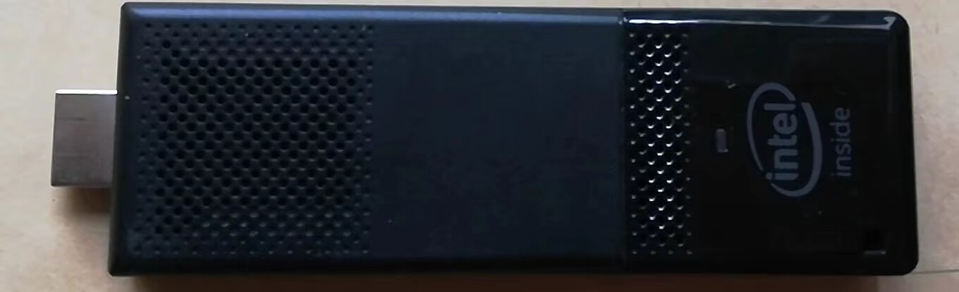

1.1 购买一个电脑棒
它长这个样子:
参数细节在这里:
我是在小黄鱼上淘的这个,可来电自启,然后 5V2A 就带得动,基本上满足了我前两个要求。机器自带的是 Win10 的 32 位家庭版系统,但是可以刷成 64 位 LTSC 或者 Ubuntu,考虑到远程控制的方便,我刷成了Win10 LTSC 2019,注意要 本地账户 同时 不要设密码!

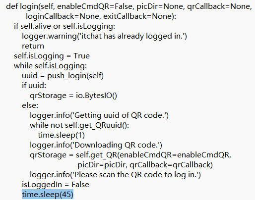

安装好以后,务必记得去 Python 安装位置 ...Lib\site-packages\itchat\components\
把 login.py
中的 login
函数一行 time.sleep(45)
大家在用 iPad、Windows 什么登录微信时,应该记得手机上有个登录倒计时 5 秒确认。类似地,itchat
是需要扫码登录的,如果这里不加等待时间,那么读秒还没结束二维码就刷新了。
我们把登录等待时间改成 30 - 60 秒可以避免这个问题,我设置成45秒是考虑到网络传输延迟,OneDrive 刷新需要时间,大家如果用向日葵或者自带显示器,等待时间可以相应缩短。

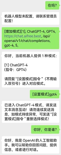

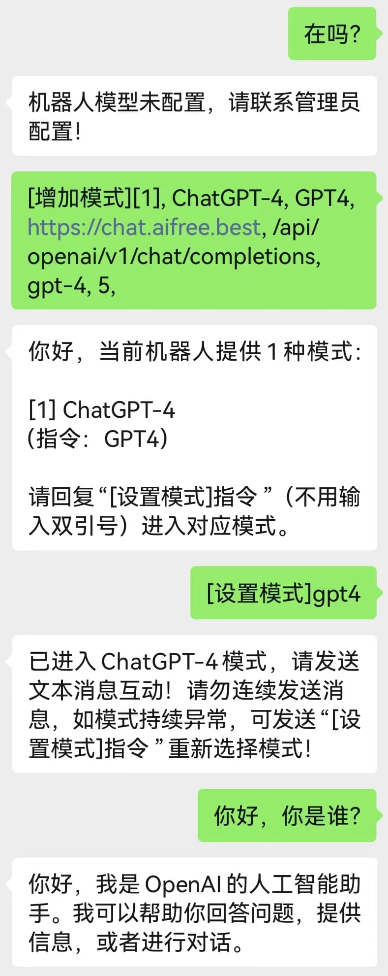

3.2 配置模型
在我的代码中,我设置成只有大号有权限进行模型参数配置,如果要增加模型(API)配置,可以用大号向小号按这种格式发送:
[增加模式]序号或备注, 模式名称, 模式缩写, API地址, 对话请求地址, 模型名, 上下文限制, 授权码
像这样:
感谢大佬提供的API!
3.3 HaveFun
当管理员大号配置好模型后,所有好友就可以开启对话了!
