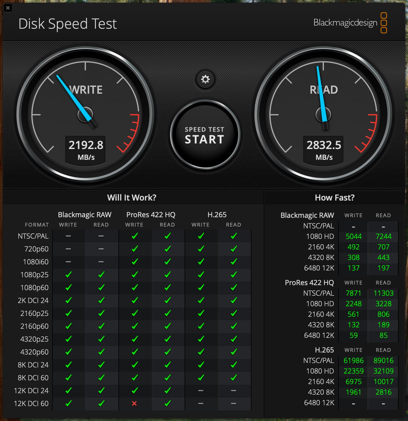

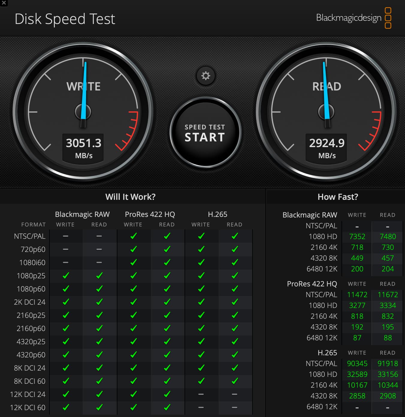

对当前硬盘跑了一波测速性能如下(先记录一下):

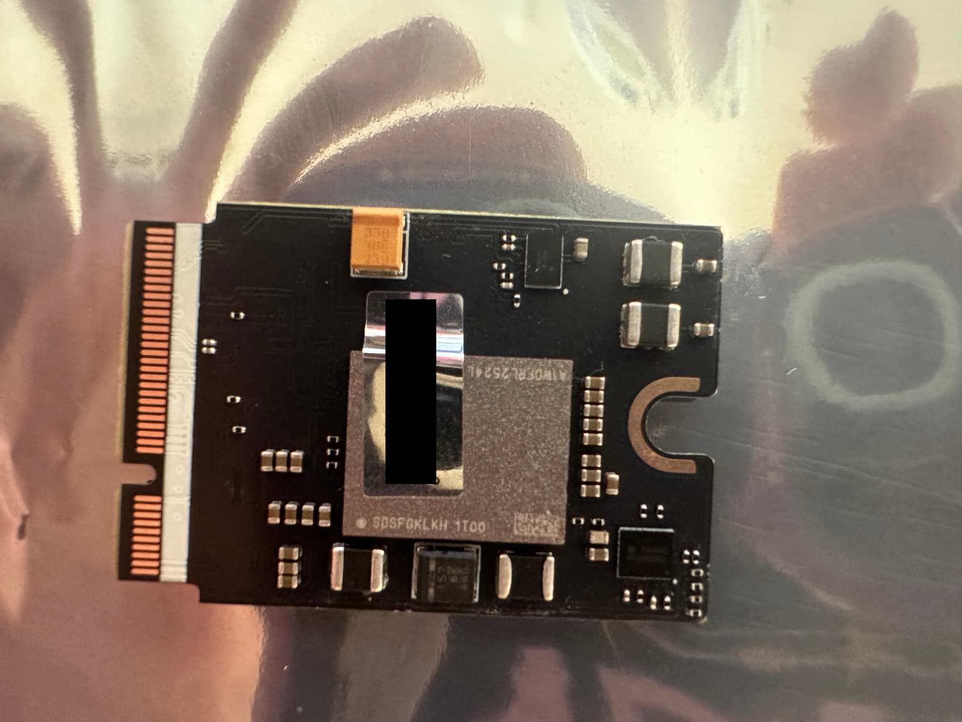

看着还不错,毕竟 799 就有 2TB 了,美中不足的是它是四层板

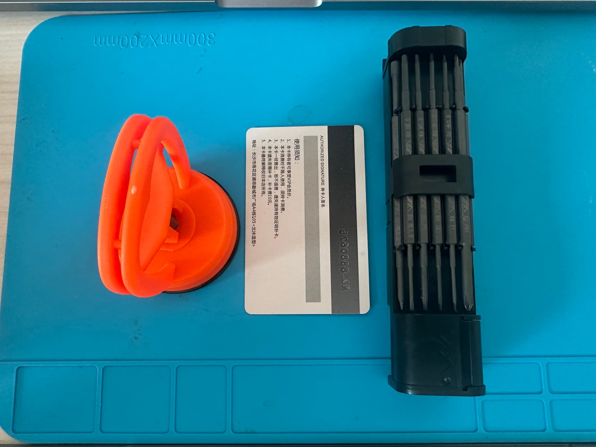

首先准备工具
要准备的东西如下:
  • 吸盘 (可选,用来吸外壳盖子,没有就智能纯翘)
  • 卡片或者撬棍,任何塑料有硬度可翘不留痕的都可以(必须)
  • 螺丝刀(T2、T5、T8 必须),一定要注意 T8,最后一颗卸固态的螺丝需要,我差点没有 T8 螺丝刀,三套螺丝刀里面还好翻出来了,不然气死!
  • 镊子

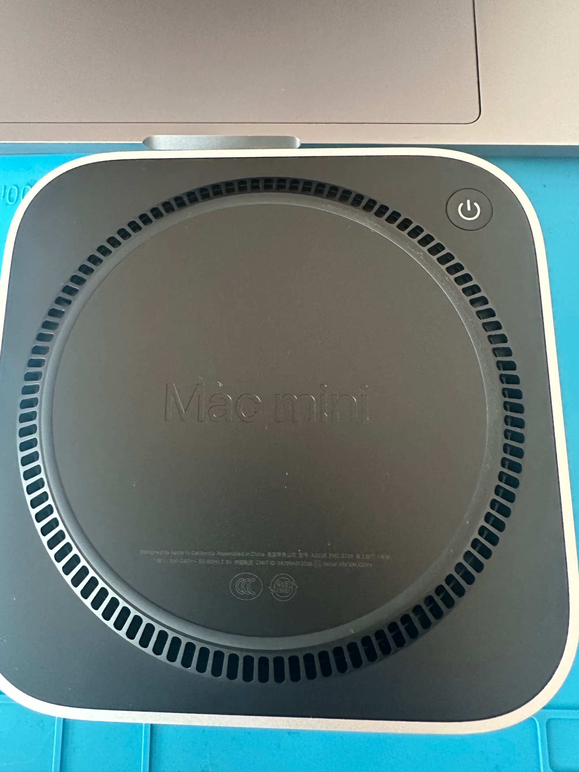

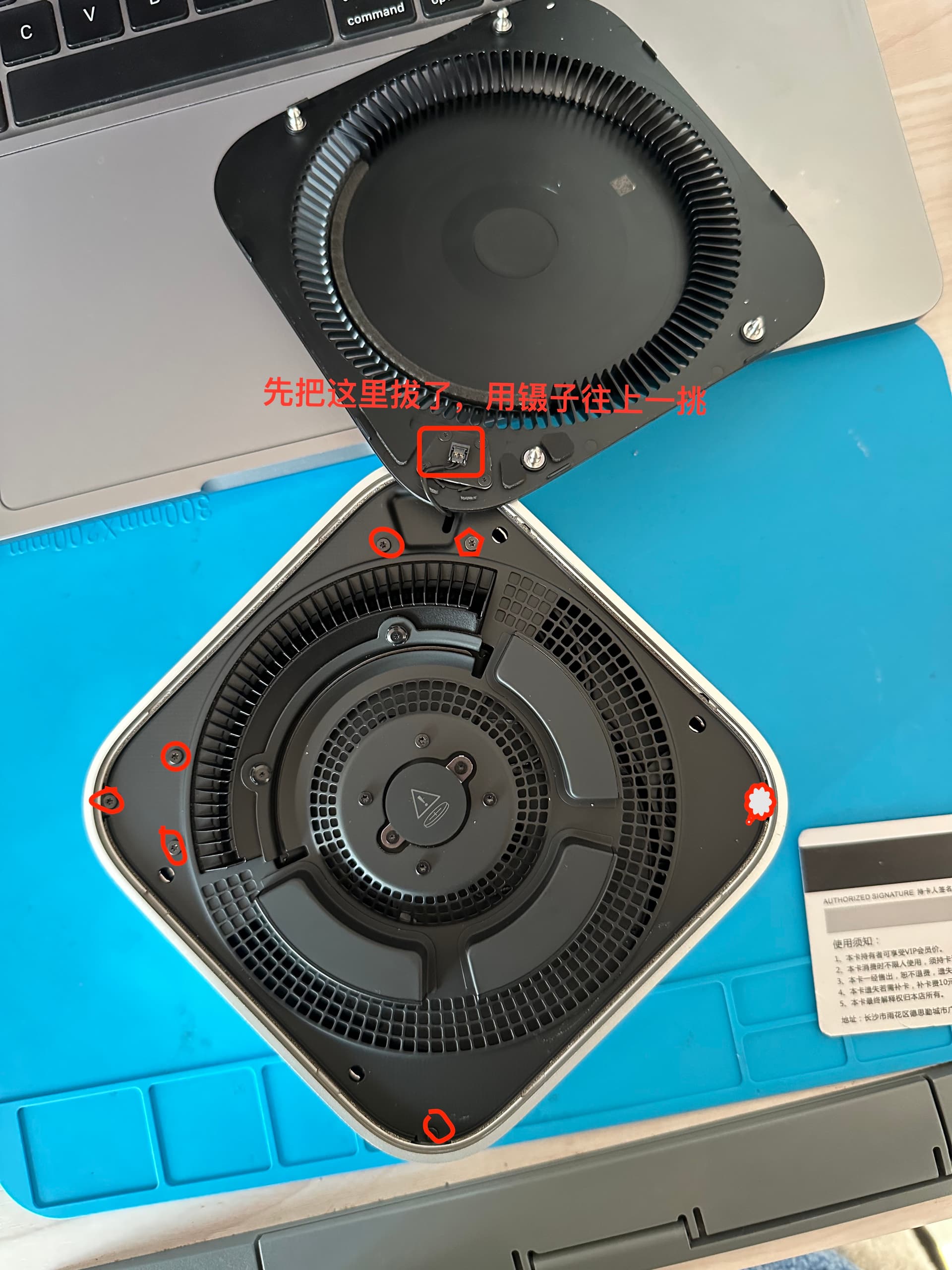

开始开后壳,较为简单,用吸盘吸出一条缝,然后卡片给撬开就可以了,这里有个小细节要注意,电源附件区域不要撬!不要撬!不要撬!不要撬!这里有线

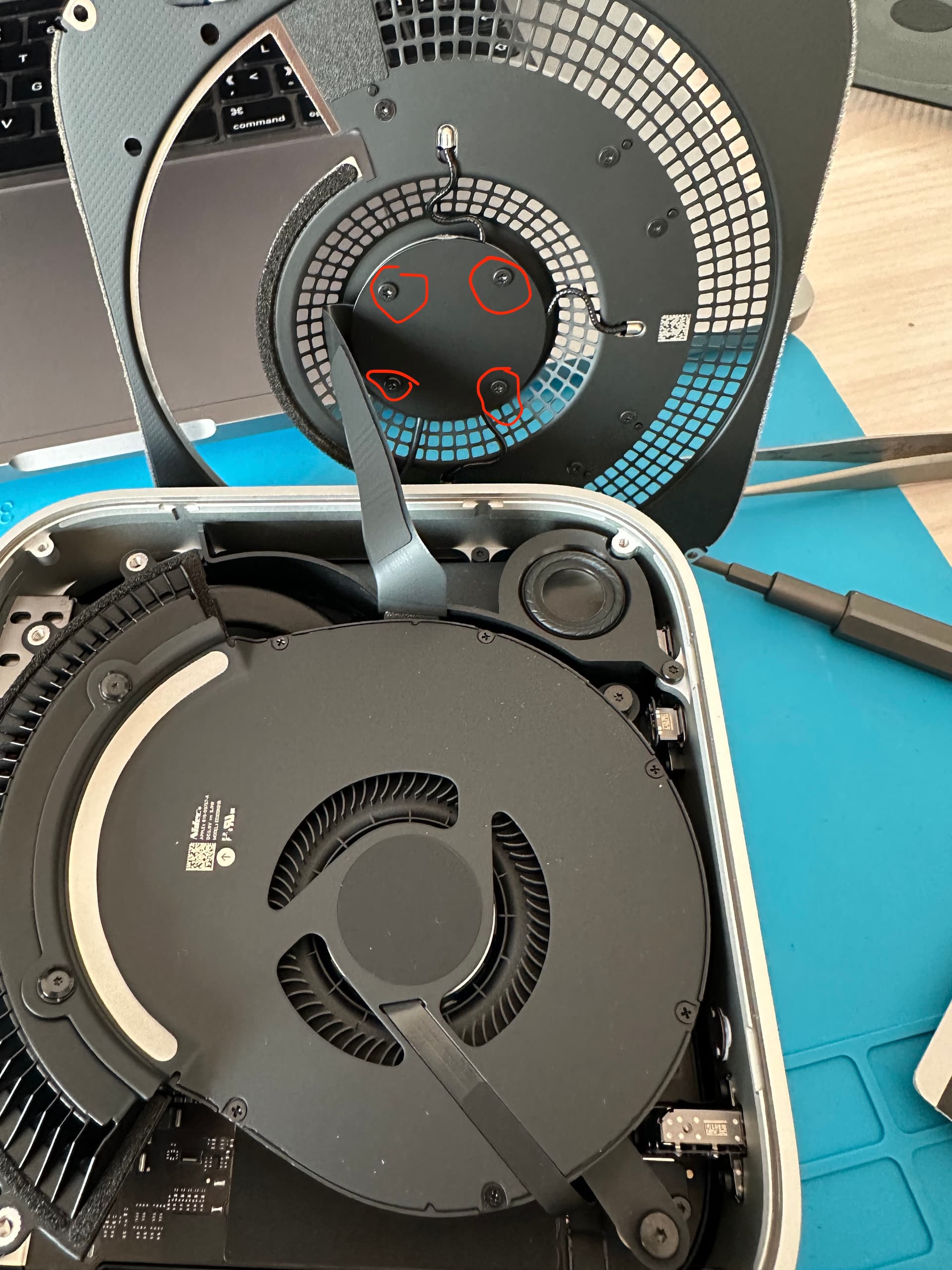

拆开后就长这样,红圈圈处就是要卸掉的螺丝

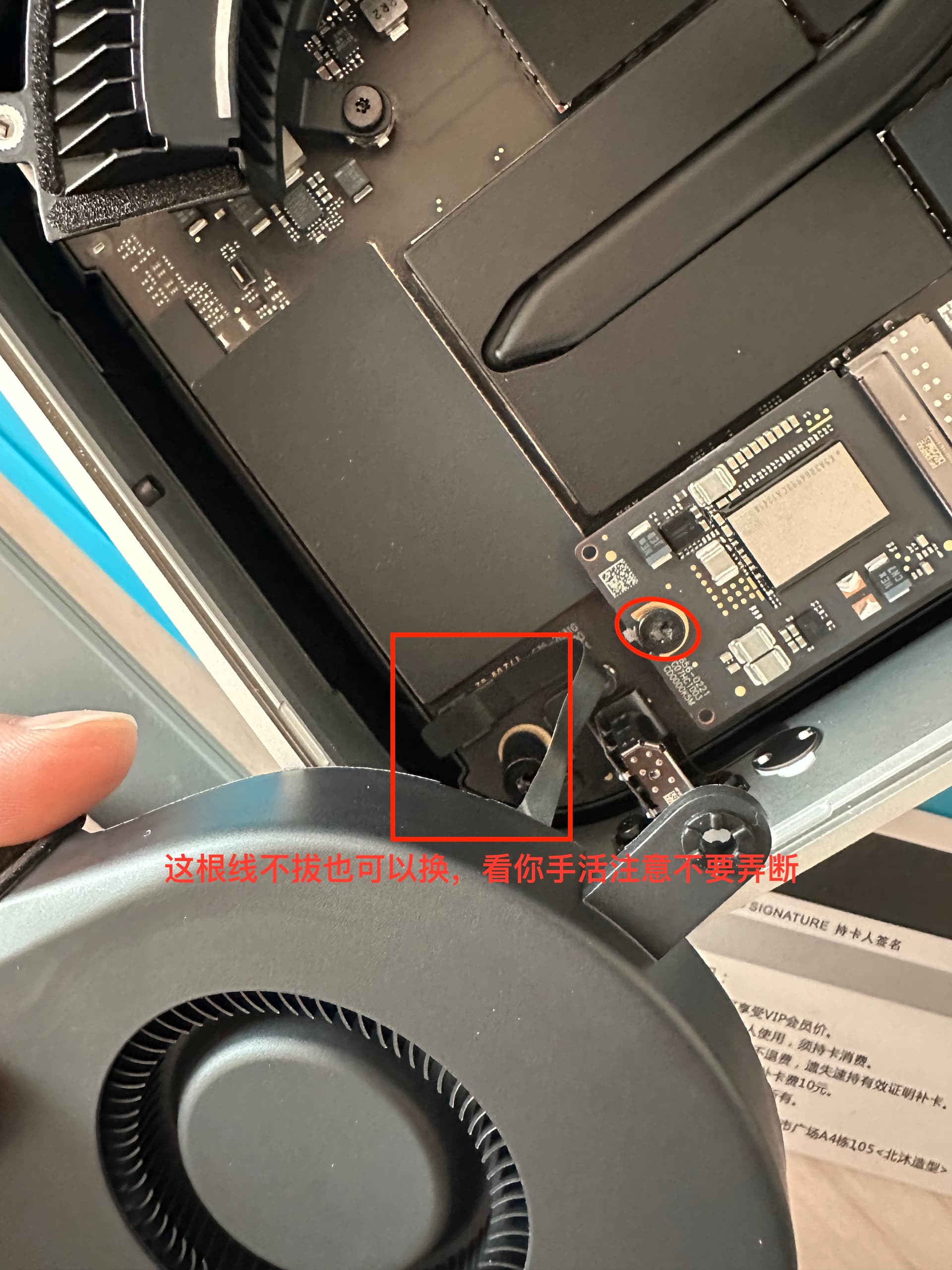

然后卸掉螺丝后,小心翼翼的抬起来,因为下面有一根 WIFI 天线的排线,然后把 WIFI 芯片盖板螺丝卸下来,方便拆线

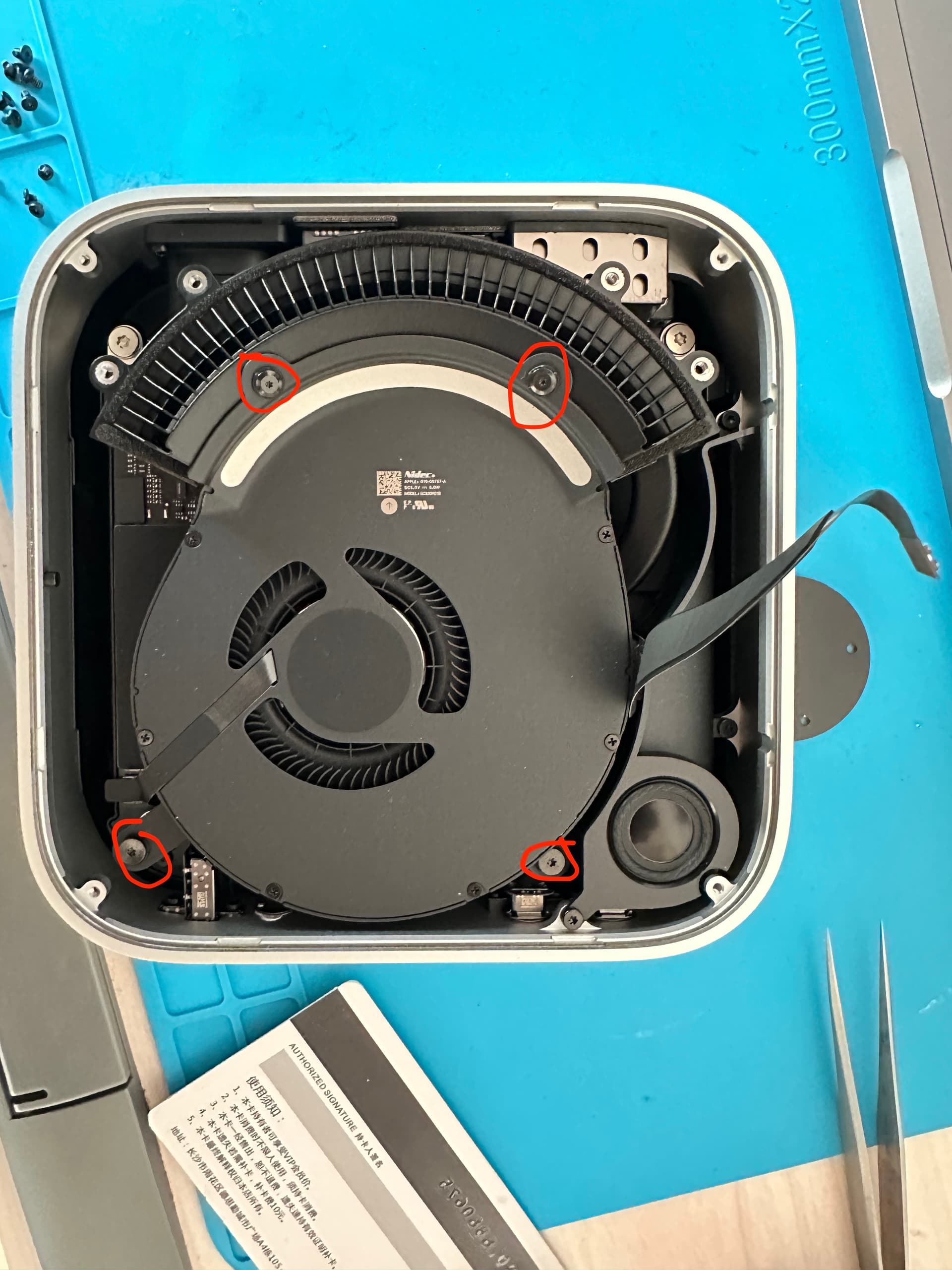

之后把这个风扇部位的螺丝拆了
然后轻轻的将它提起来(因为下面还有线)
最后用T8 螺丝刀把固态卸下来然后就可以更换了
对比一下二个固态

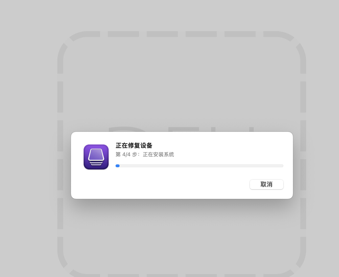

然后将机器装回去复原好,因为我有MacBook,所以我就直接在 AppStore 下载 Apple Configurator 然后两台电脑用TypeC 连接起来就可以了(有个小细节要注意 MacMini直接断电,然后长按电源键插线或者打开排插,一直按着直到闪黄灯就对了,这是进入 Recovery 模式 不然连不上的)。

Oh No!! 昨天折腾了一天DFU刷机,似乎是我TypeC的线有问题,新买的线正在路上,各位佬再稍等我一下出测评结果。
2025-01-01更新
各位佬,新年快乐!!!! 分享好消息我终于DFU刷机成功,问题原因让人无语,Mac Mini 屁股上有三个TypeC的口,DFU时请切记切记插在闪电标识下的那个口子 真够无语的 害我换了三个线还买了一根线 一直以为是线的问题,下面就分享下扩容成功的图以及速度吧~

这个时间点应该是4层pcb的小板的货…
我也不道啊,明天到货拍一下就知道了,十层板肯定是不可能了 多几层我就谢天谢地了。
之前看消息国内外这时候能出货的都是4层的,玩10层一比一复刻那位应该这么快端不出来

每增加一层,制造的成本,工艺及生产难度都会提高,设计会更复杂变相的理解质量好?一般消费级的板子上4层6层8层乃至10层,高端服务器会12层以上,苹果原厂这个硬盘的板子是10层,所以在讨论,等我明天开奖就知道是几层了
