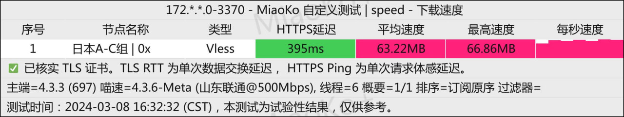

各位,今天在机场tg群里看到群主发的一条信息不太明白,请各位大佬指点一二。
截图内容如下:
看了下 172.64.229.0/24 是cloudflare的ip,因此猜想应该是优选ip相关(不确定,请大佬们帮忙看下),接下来的问题是,如果我拿这个ip段中的一个ip替换当前vless结点的 server 信息后,节点反而显示连接超时,节点示例如下:

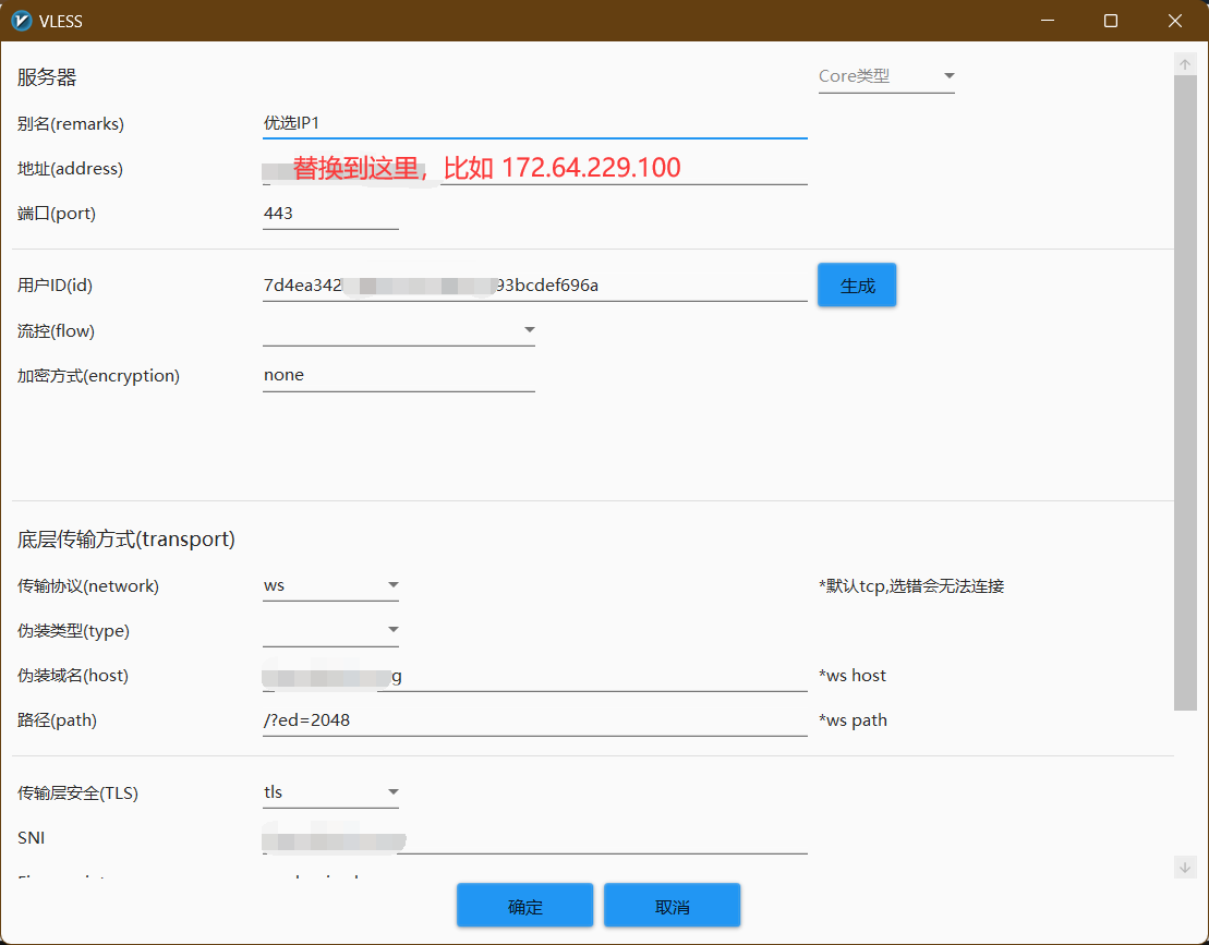

补一张图
前置IP?

发给ai问一下就知道了,以172.64.229.0/24为例,从172.64.229.0开始到172.64.229.255随机选一个替换到你节点的地址里,或者使用 XIU2/CloudflareSpeedTest: :cloud_with_lightning: 测试 Cloudflare CDN 延迟和速度,获取最快 IP (IPv4+IPv6)! 优选出最快的节点替换
CloudflareSpeedTest 的使用方法搜一下多得很
CloudflareSpeedTest 这个用过了,也筛选出来了一个ip,但是替换上去之后总是ping不通,
以下是当前节点的一个示例,我应该替换 aa.xx 域名就可以,但是这个端口号是不是也需要替换呢?
  • {name: 日本 | 0x, server: aa.xx, port: 2053, client-fingerprint: chrome, type: vless, uuid: xxxxx, tls: true, tfo: false, skip-cert-verify: true, servername: aa.xx, network: ws, ws-opts: {path: /, headers: {Host: aa.xx}}, udp: true}
你在优选的时候最好优选节点相同的端口,或者把节点端口改成你优选使用的端口,默认443。最好是使用节点本身的端口比如你示例的2053,因为不知道机场有没有做限制什么的

按您给的方法尝试了下,限制了端口后重新筛选优选ip,测试延时确实有提升,看来还是没理解端口那里 感谢
