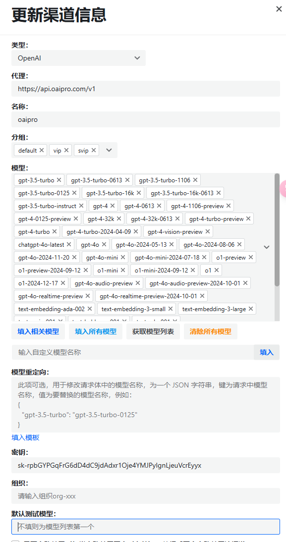

问题一:我想中转上游newapi项目的api, 比如始皇的oapi,我在newapi如下配置后,测试不通。

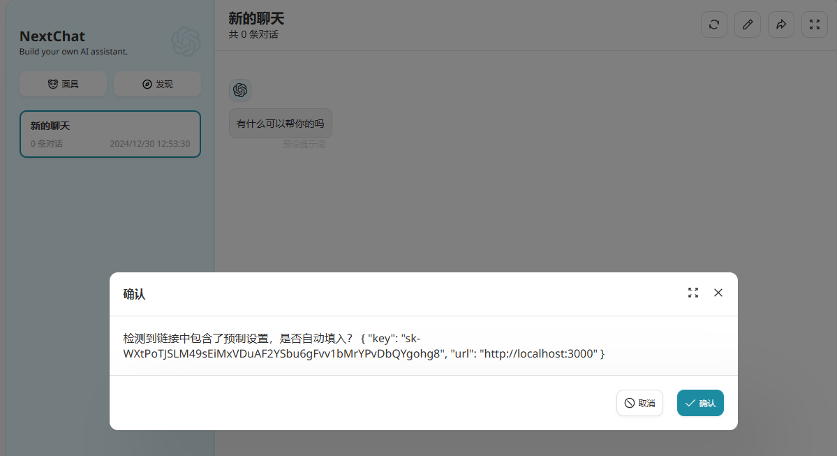

问题三:当我打开内置的nextchat, 提示我使用预置配置如下,请问这个预置配置在哪里改?

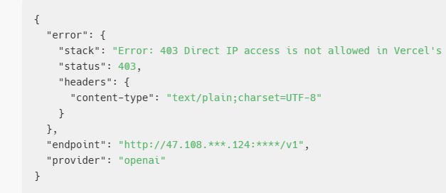

问题四: 当我手动修改base url 为 本服务器IP:3000, 测试报错 fetch error . (当然这里跟问题一应该也有关)。

问题1,去掉代理地址中的v1

问题三,这里说的配置,就是帮你填写,newapi的代理地址与对应的密钥了,可以不自动导入,手动输入
问题四,设置了baseurl是本地地址localhost说明不能公网访问,设置的不对
  • 去掉v1 ,只填写 https://api.oaipro.com

  • 记得是只允许 https地址

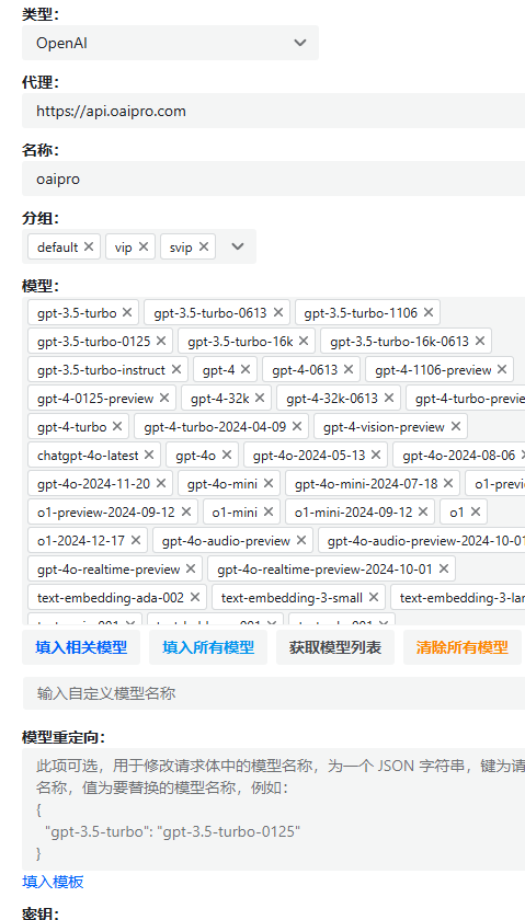

如图去掉v1 了, 但是还是不行 ,测试不通 ,也获取不到模型 。 我测deepseek是通的, 不知道为什么跟oapi测不通
部署在国内吗?好像oaipro被墙了

你的秘钥是不是漏出来了,不用删掉吗?
不要加v1,而且oai被墙了,国内的话,可以试试其他佬分享的oai代理,他们的代理可以正常
不要在newapi测,去chat 测
谢谢佬提醒,已经删掉了
你的服务是墙内还是墙外?如果墙内,
你把代理地址换https://api-proxy.me/oaipro试试
密钥打一下码…
是的,用代理可以,感谢回复
感谢佬,终于通了啊,playground可以用了。nextchat/lobechat用不了好像是因为不支持IP地址直连
