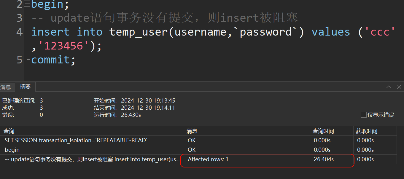

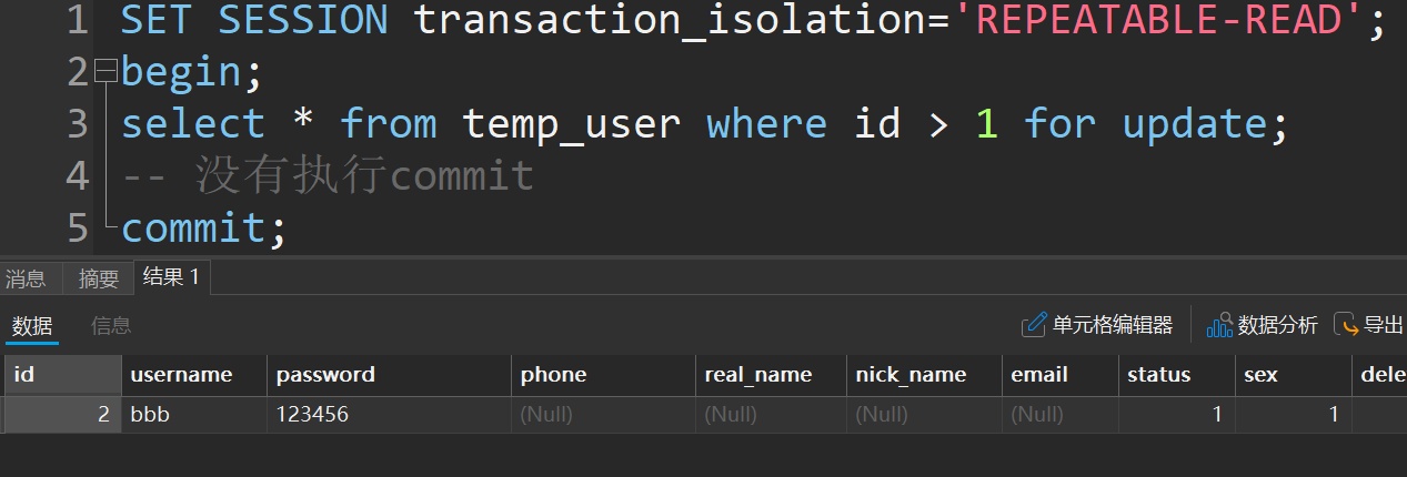

如果update的事务没有commit,则会阻塞,mysql5.7.44测试
表中数据只有2条
会话1模拟update事务,但是不执行commit
会话2执行insert事务,但是没有返回
只有当会话1执行完commit后,会话2的insert才有返回
20 个赞
