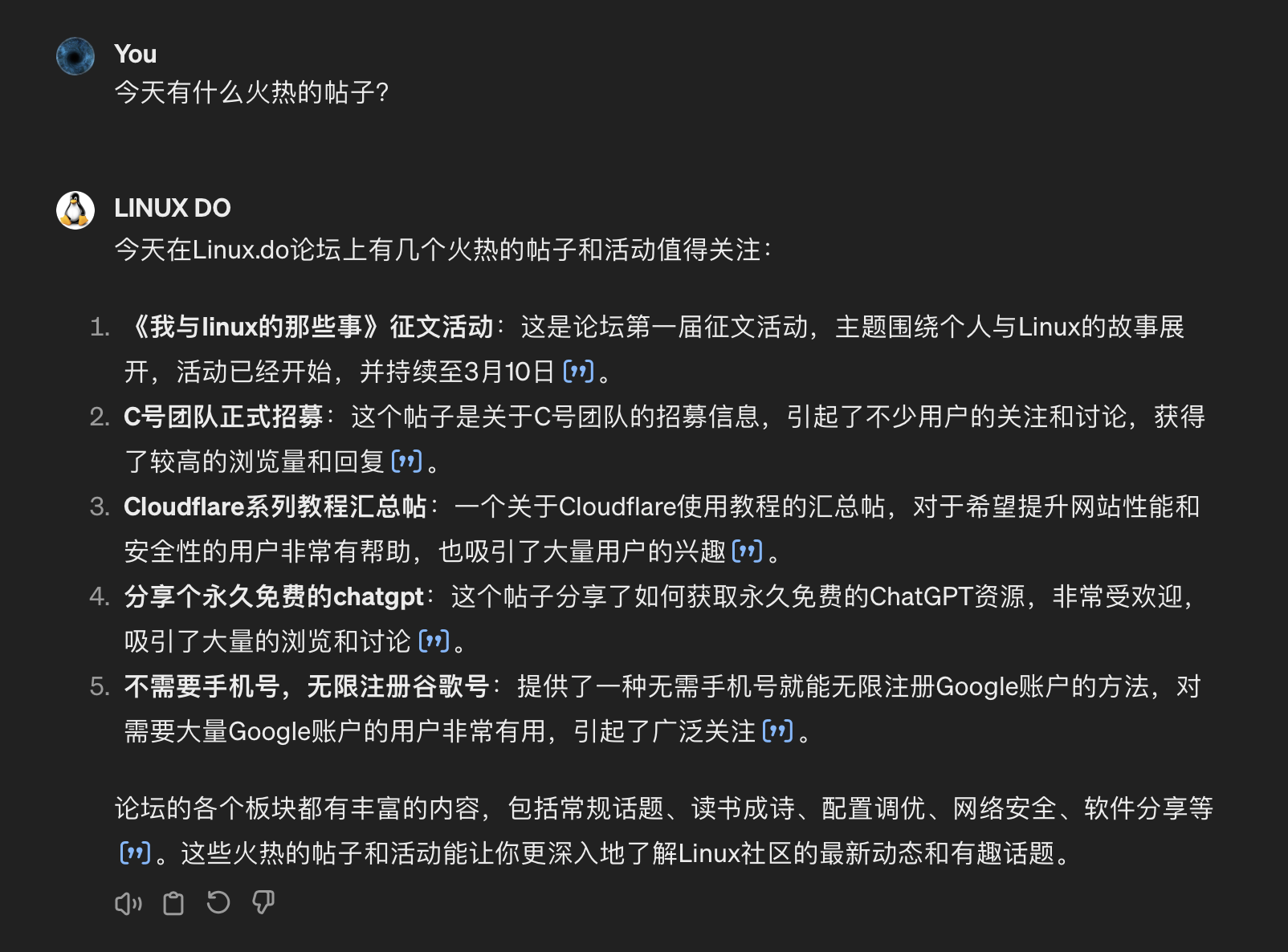

前因
基于始皇 @neo 昨天搞的本站gpts的启发,以及论坛内大部分佬因为没有plus无法直接访问的问题,再加上经常使用智谱清言智能体功能,发现近期智能体功能也提供了API接入的方式,所以就萌发了搞一个智能体作为丐版的gpts。
开始
找始皇私信说了想法,始皇给了完整的参考文件,于是开搞,一开始只知道他的api接入需要符合openapi规范,看了始皇给的也是openapi的文档,我就直接放入测试了,结果报错一页都没放下,然后一条一条的解决报错,最后把一般报错解决完了,提示不符合openapi3.0的规范。
初见曙光
无奈之下,我只能找到示例模板,既然一条条的改报错不行,那就反着来,一个接口一个接口的接入,就这样,经过测试,80%的接口可以通过验证了,智能体也可以调用部分公共数据了。
目前困境
虽然大部分接口可用,但是遇到了一个麻烦的问题,没办法进行鉴权和拉取用户信息。
我目前想法是想本地拉取鉴权,然后把获得的code再放入智能体,但是现在这个智能体的审核比较慢,应该是有api接入的缘故。也不知道这个思路是否可以,而且预计对api文件的改动较大。

你这是卡在啥上了
目前有两个比较大的问题,一是不会拉oauth鉴权,二是部分接口没带入参数,怀疑还是第一个问题引起的。
我目前猜测的,它的智能体访问互联网的时候,会在一个临时沙盒里,在服务端运行。
鉴权的话你论坛搜一下 我在一篇帖子里发了Java nodejs python的demo 你看看
第二个的话我不是很清楚 这个我没碰过
嗯,那个帖子我看过了,就是看了那个帖子去搞的 :joy:
