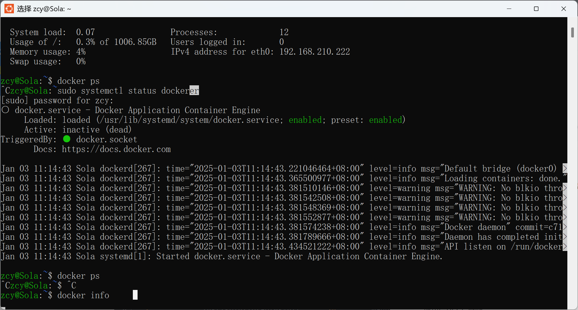

wsl2的Ubuntu 24.04.1,docker无输出
如图,跟着教程切换成了iptables-legacy,但一直卡着没输出,pull,run什么的都没反应
应该就是卡住了。上一个任务没执行完,你可以关闭终端再进。
不,,我不止重启wsl2好几次,还重装docker好几次,肯定不止卡住了这么简单。。
换iptables-legacy之前,好歹有报错,说docker服务未启动。
现在正常启动了,没报错了,结果还是无法使用docker命令,
我是没辙了,不知道该怎么去排查了

嗯。。我就是这样安装的,win11开着tun呢,安装期间一切顺利
上一个切换iptable的也有这种问题
突然怀疑,有可能是1panel导致的?
折腾好久,最后一次是先安装docker,之后安装1panel,一开始很正常,1panel开始应用的时候,1panel就提示加载超时,然后docker ps就开始如图所示卡住了。

用journalctl -xe -f -u 你的服务查看详细日志
用这个查看日志确实还是出现了docker服务启动失败,之后又折腾半天,放弃了。

好了,现在又出毛病了,用着用着,docker就Failed to start docker.service - Docker Application Container Engine.
wsl装docker建议用 docker desktop,不容易出问题,可视化操作也比较方便

自己试一下就知道了,我用desktop做了一个github开源项目,同学直接装docker bug贼多,我挺顺畅的,你看看效果怎么样
确实是可以正常使用了,谢谢推荐。
