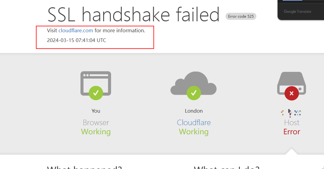

本来已经可以正常访问了 用着好好的
突然出现了个问题 SSL handshake failed Error code 525
这是为什么哇 ssl证书也是我刚从cf生成的 按理说 应该不会有问题才对
时间好像不太对 是因为nginx proxy manager的时间和 cf的时间 不一致吗

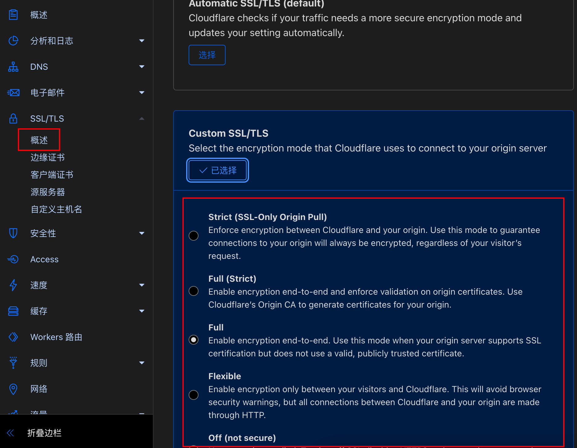

需要按照这个页面配置一下,如果用cf的源服务器证书需要配到full以下
我调整到了flexible,还是报Error code 525
那也再不会是其他问题了啊
我明白了,我是被腾讯云这个服务器拦住了
