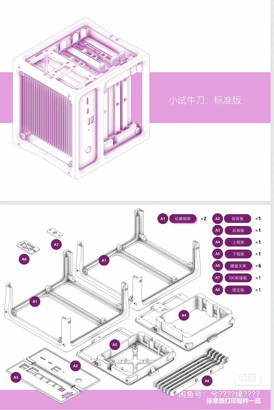

看接口应该和5105板子差不多,那应该就能用这款吧,5105开车群老黄设计的机箱,群主在小黄鱼有在卖:

【闲鱼】https://m.tb.cn/h.T8pCNwM?tk=Tpx3ec4s9hK CZ225 「快来捡漏【适用于目前开车5105的3D打印外壳。三盘位NAS!三盘位!】」

不过需要自己买一些配件,比如m2wifi转sata,sata同步电源板,接线端子之类的

这个不算纯硬盘盒哈,要把主板拆出来一起放进去 :rofl:
B站视频简介应该有拓竹网站的链接,上面有个pdf的说明书写的很详细,考虑之前可以下载来研究下,满足要求再决定
