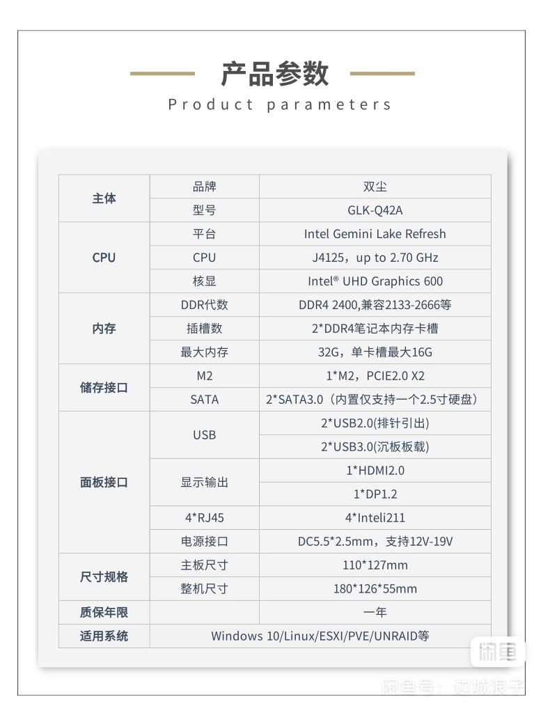

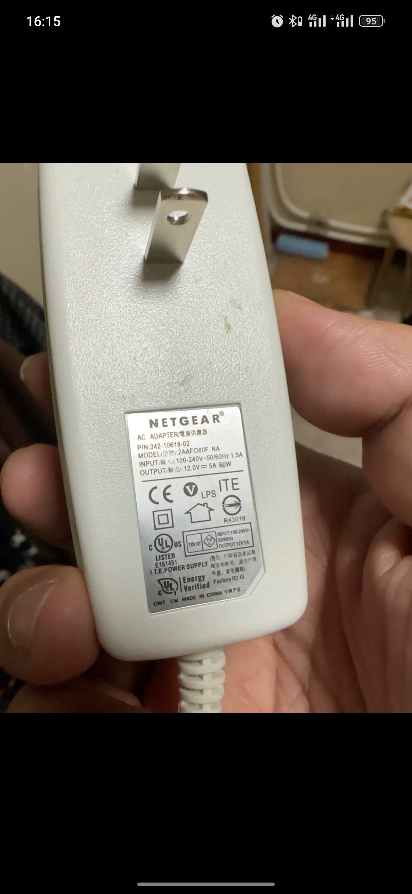

马捷J4125小主机,求推荐一个3.5双盘位硬盘盒/笼,顺便电源够用吗?
小白顺便问问大佬们。我这个电源能带几块3.5HDD硬盘?谢谢了

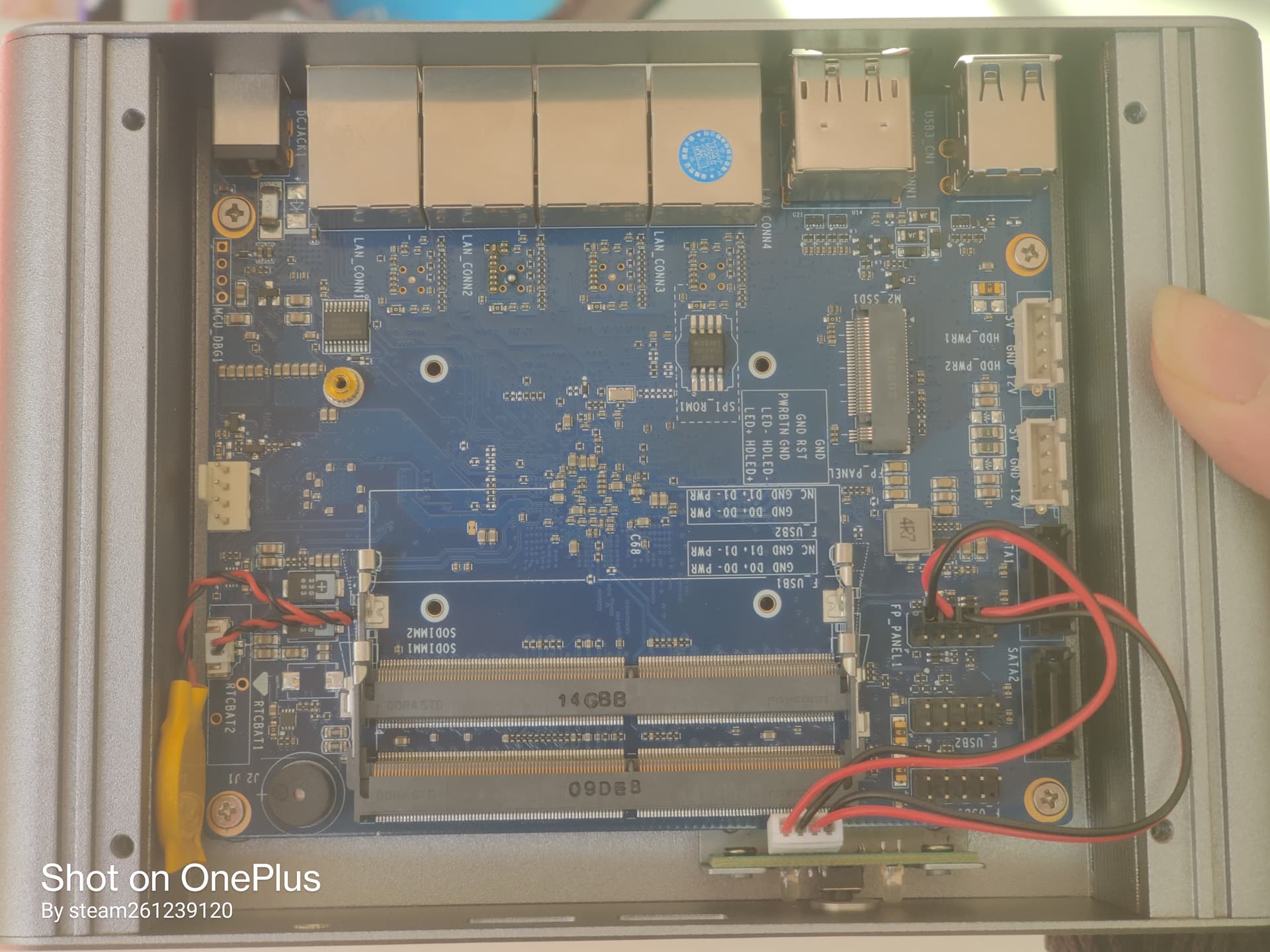

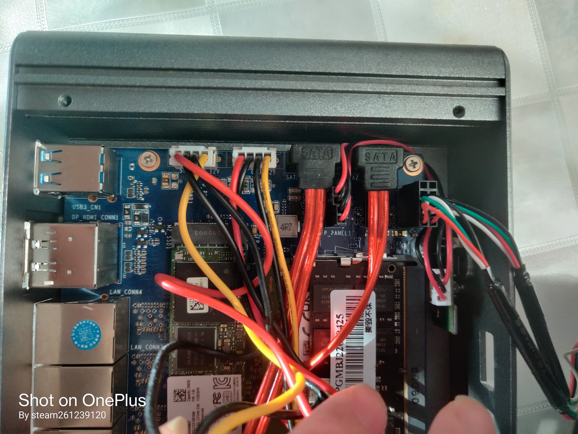

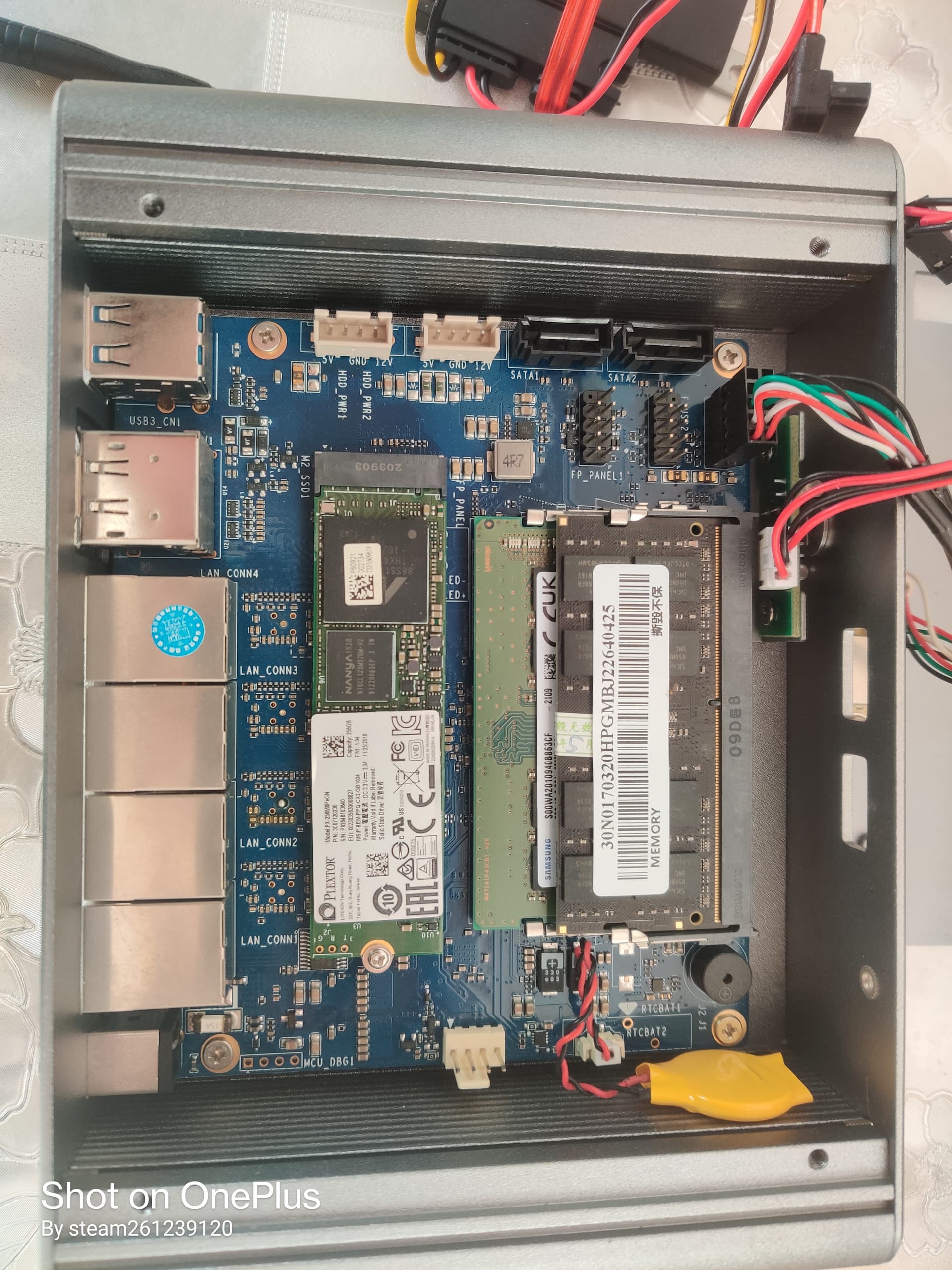

补充内部照片:

理论上是可以带4盘,但是不建议…而且这个电源看起来有点岁月了

60w的话,4块有点勉强啊,不过你准备怎么解决供电啊魔改?还是在接独立供电

J4125我就想弄个两盘位的硬盘盒,然后绑在一起。其实我以前就是插着俩机械盘,只不过是2.5的1T和500G,现在不知道这个电源能不能上俩大容量3.5机械盘,标题没写清楚。这个还有一个nvme插槽,我打算做系统盘,弄成坛里大佬那个乌班图教程贴。
我只想弄换成两块3.5大容量机械盘,以前就有两块2.5机械盘再用,所以不担心线和供电,就是不知道能不能换成3.5机械盘,然后硬盘盒(笼?)两盘位就好,我把他们绑在一起。

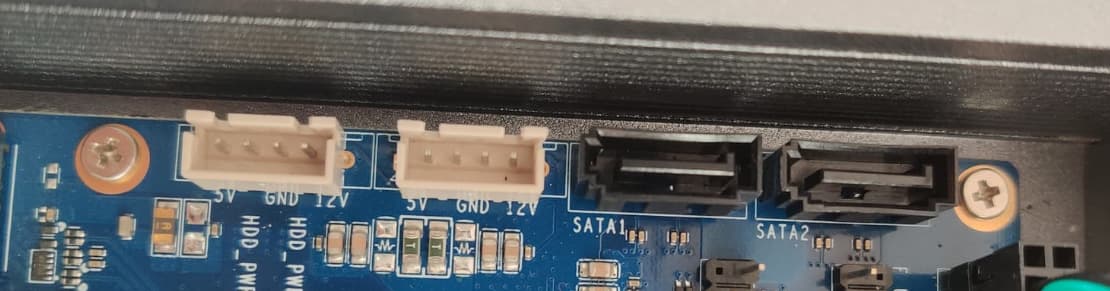

主板上那个4pin应该是xh2.54的吧,买个一分二的线给两块硬盘供电就行了。

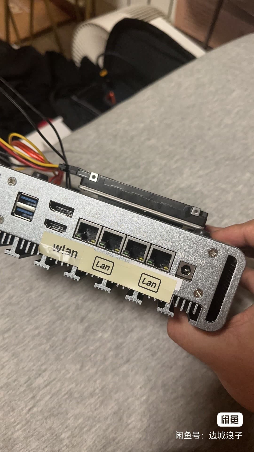

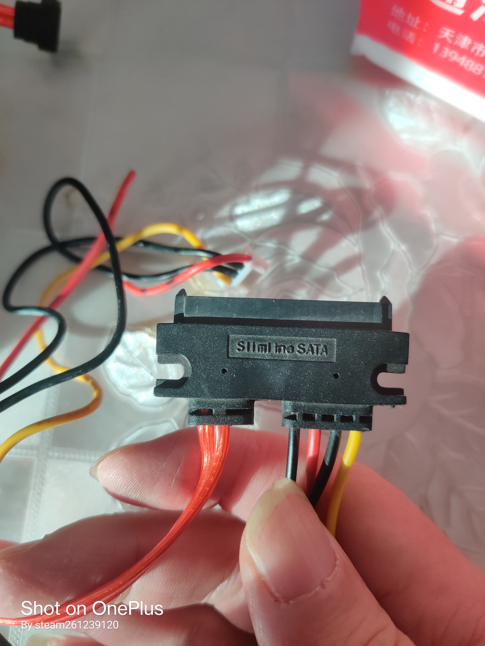

大佬说那个硬盘线吗?都是买小主机一块买给我的,有两根插两块机械盘。
硬盘架我发的那个图片可以用吗?计划小主机打孔用螺丝拧上最好
一般而言3.5最好是接独立供电保证稳定性,虽然很多实测证明其启动功率和工作功率都不大,但最好独立供电不要单纯当作大号2.5硬盘
那位说的应该是主板上的4pin口的规格,你买机器时候应该给了你一根这样的线,我的建议是看看主板都有什么接口能用的再说
4盘和2盘差距还是不小的,这板子我没玩过同款,质量好还行,质量一般的话2盘也没问题
明天回家拍个内部照片吧,吃灰很久了,我也说不清。
能从主板取到多少电这东西就不是说的呀,赛博问诊板子好坏也太玄学了

大佬上照片了,有空帮忙看一下。
大佬补充照片了,有空吗?
这太没问题
你看左边那个4pin,这就是给你取电的,上4块的需要1分2,4块应该可以,2块没问题
4pin是左边这俩白色供电吗?每个一分二就是可以插四块硬盘,是这个意思吗?我nvme要做系统盘,所以两块机械就够用了。大佬
大佬我的电源够用吗?楼上有位大佬说电源器质量不行。
