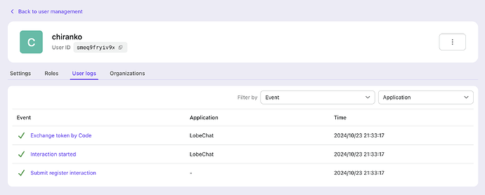

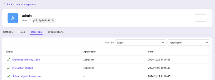

感谢大佬的回复。确实我设置的token有效期是14天。然而,我发现即便是14天过期之后,lobe-chat似乎也不会向logto请求新的token。
我严格遵循了文档配置,使用repo中的docker-compose配置文件搭建: https://lobehub.com/zh/docs/self-hosting/advanced/auth/next-auth/logto
lobe-chat/docker-compose/production/logto at main · lobehub/lobe-chat · GitHub
但即便如此,出现了下面的情况:
在pg表中可以看到用户有登陆/操作记录的情况下,lobe似乎并没有按时重新请求token。
我确实并不了解鉴权机制和开源方案的实现,但仅从这一点观察,结合我提到的几个issue,我认为可能是一个共性问题。
最后感谢大佬为社区提供的优秀支持和方案。
