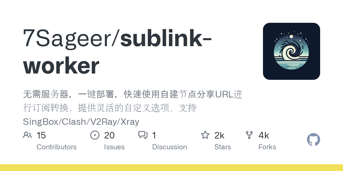

最简单的是自己搭一个订阅转换,L站有现成的成品(貌似叫sublink-worker),你只需要注册一个Cloudfare的账号。
按照页面指导视频部署就行了。

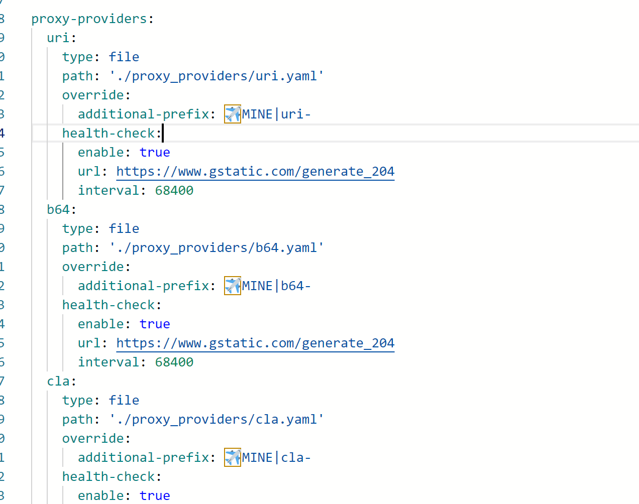

使用什么内核?mihomo 的话支持 proxy-providers 可以自定义附加节点
