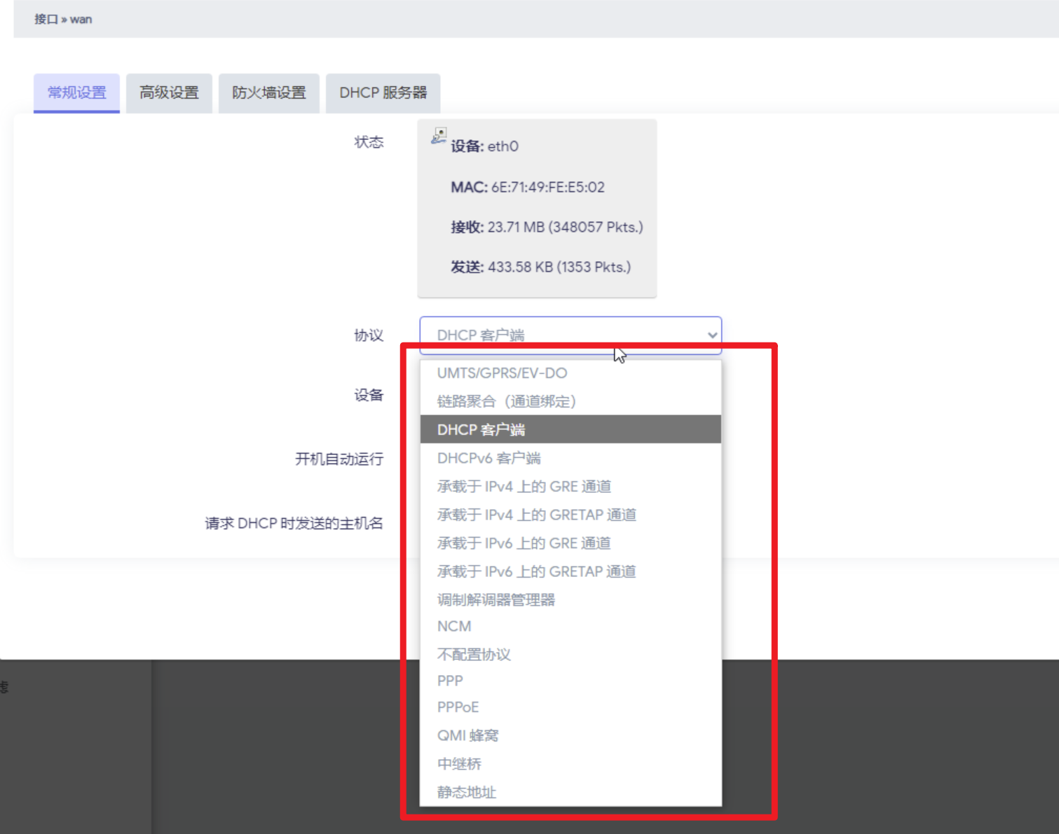

pve中openwrt虚拟机的wan口怎么配置?
我想使用vmbr0作为openwrt的wan口,想问下各位佬友在wan口的协议中我该选择那种协议?

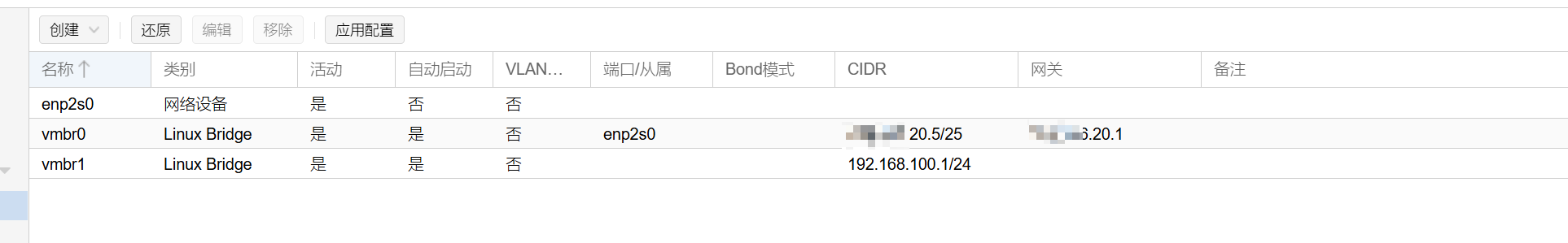

如果你需要拨号就是pppoe不需要拨号插网线就行,就默认dhcp客户端
不需要拨号,机房已经给pve配置好了静态IP
那就静态地址 就行了啊
你要看设备这一行,协议下面《设备》你要搞什么?

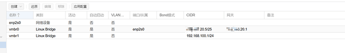

所以你只有一个ip吗?
是的,只有一个IP

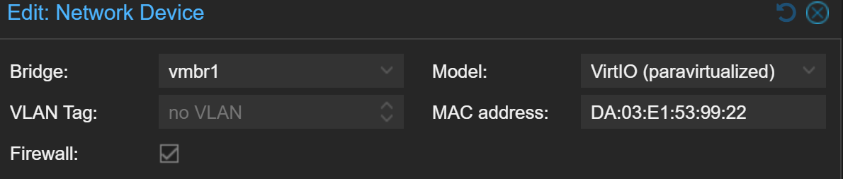

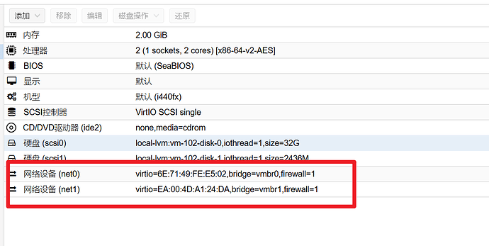

那你新建一个空白网卡,做你pve机器内的网桥

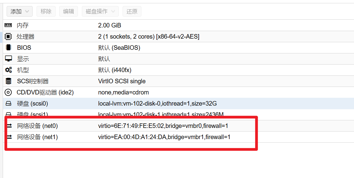

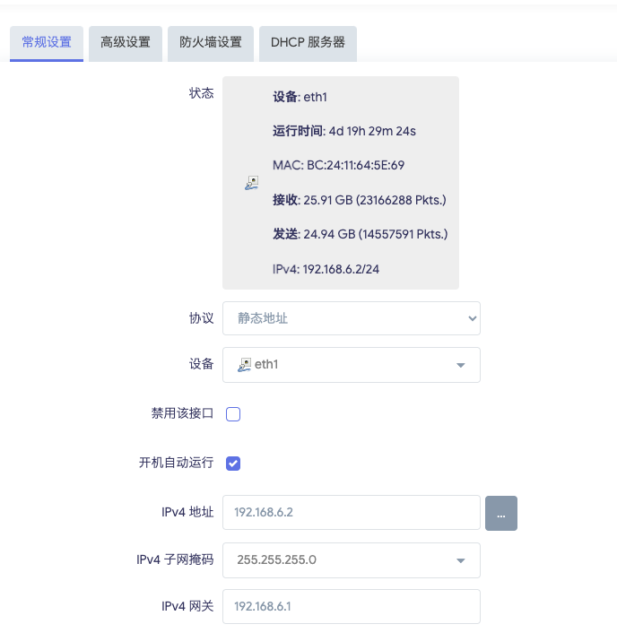

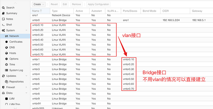

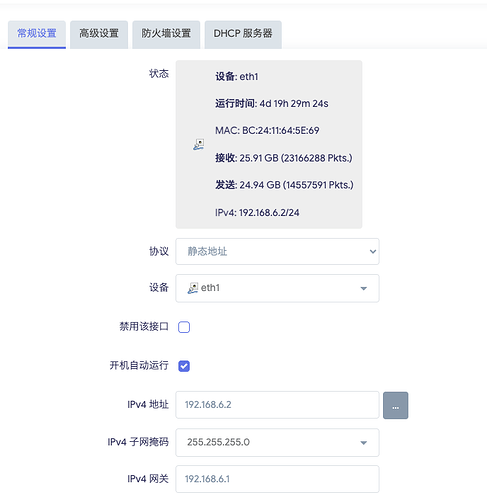

你这么理解,pve 的 ip 一般是用来管理的(比如 192.168.2.3),上游给到的静态ip(比如 192.168.2.2)你不一定绑定给pve使用,这里说的 两个地址只是为了能让两台机器通信,可以这么配置
说一下我的网络拓扑:
假如上游路由分配地址 192.168.2.10 (即上游给到的静态地址)
pve (192.168.5.2) 这个地址就是上述的管理地址

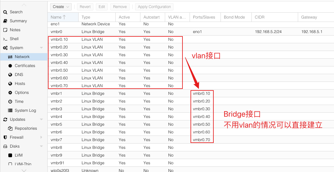

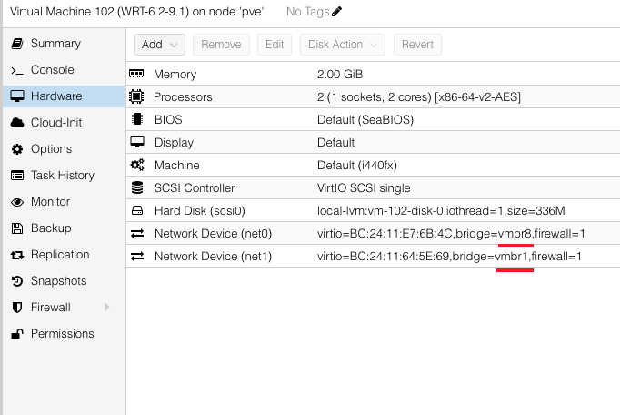

pve里边如果有独立网口,就将独立网口给 op,没有的话就添加虚拟网口,把虚拟网口给op(我的pve就一个网口,使用的是VLAN交换机来拓展网口)
完成这一步操作后,你可以理解为你给你的op添加了两个网口(注意pve的顺序和op系统的接口顺序是相反的)
op默认会将倒数第一个 虚拟机网口(比如net1)当作wan口,然后在op 里设置静态地址即可,那么你的上游网线需要接到 net1 对应的网口上就行了
结论:
你只要想到,上游给的静态IP,不一定非要给pve,直接给op,这个问题就好解了,那这种方式下如何访问pve呢?这个就需要 op 里配置路由规则实现
附带我的配置

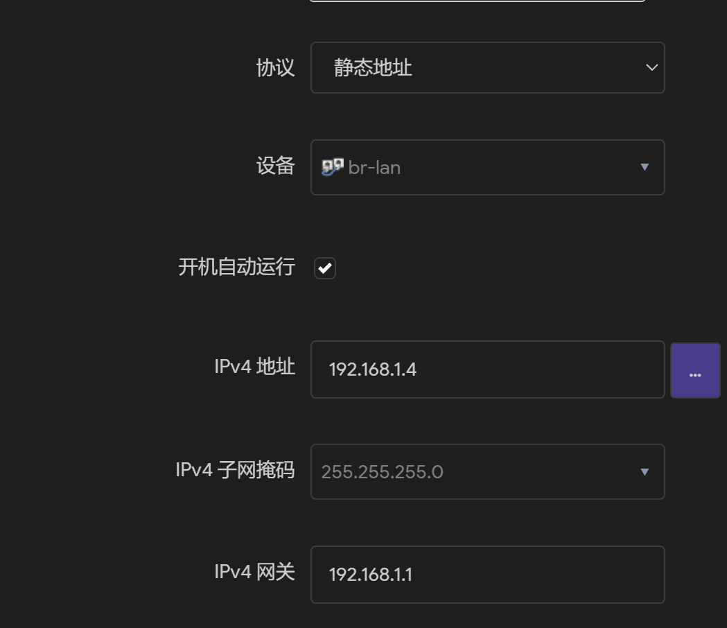

先配置好op的lan口
确保op的lan和pve能互通
然后通过lan去维护op的wan配置
