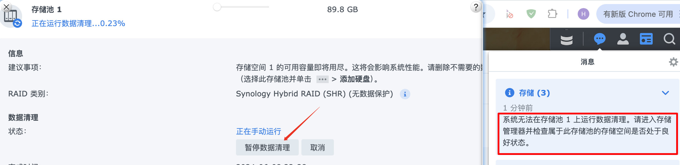

佬友们,请帮忙分析一下。

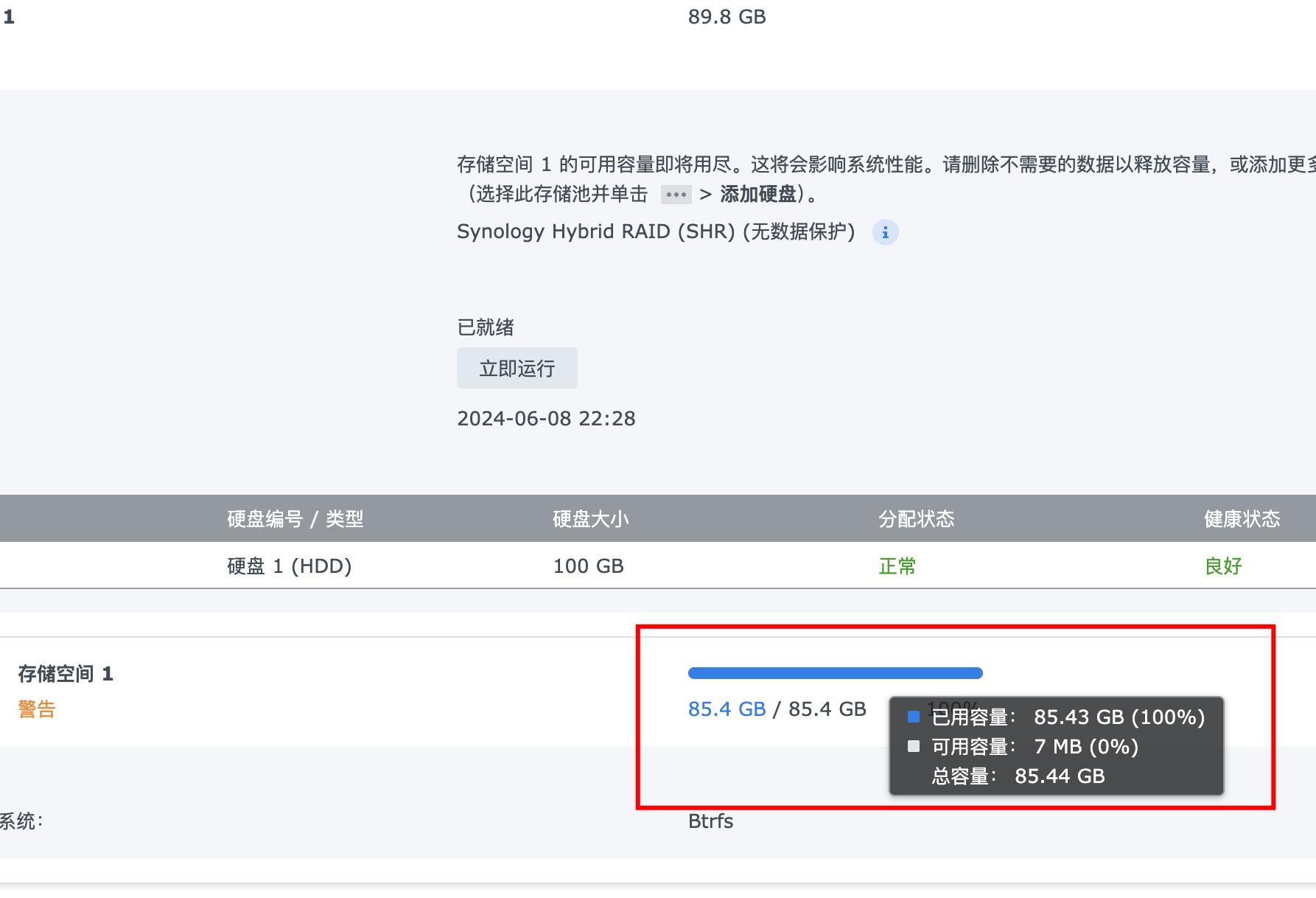

突然群晖提示空间满了
但是我仔细查看了用存储空间1,总共10gb可能都没有

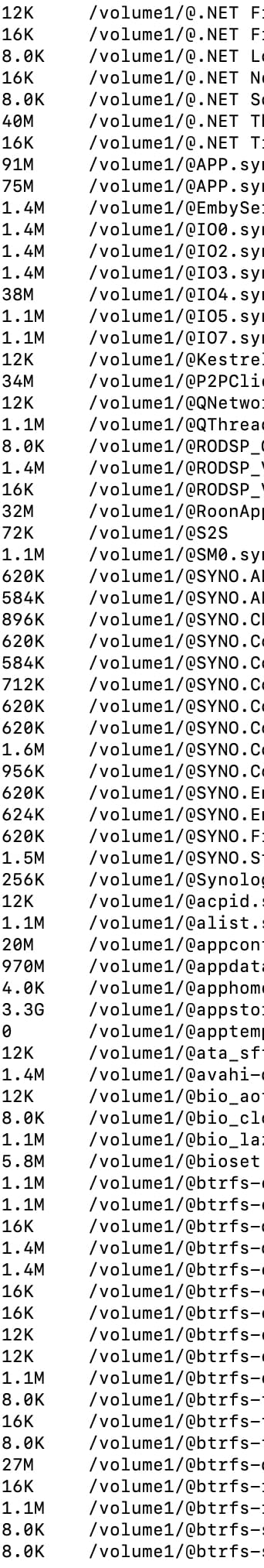

我进入命令行,查看了下所有文件,发现压根就不会用到这么多空间
直觉跟btrfs(快照)之类的有关。但我对btrfs不熟。
是不是docker的问题,按文件大小排序df 看看呢

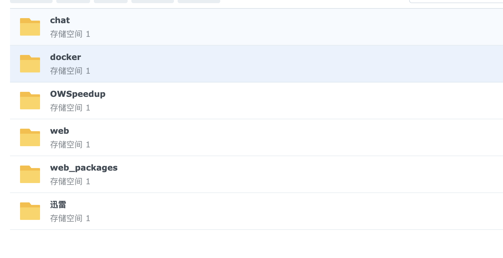

在列表中,看到一个很怪的地方
群晖套件中心里的套件,我都是安装在另外的存储池。其中群晖的套件docker,也是将这个docker里运行的容器,都是将文件夹挂载在另外的存储池。不知道这个符号120g是什么意思
这个目录下,这个占用170g。太奇怪了我的卷一只有80多g
自带的清理,也是个摆设,一直失败
