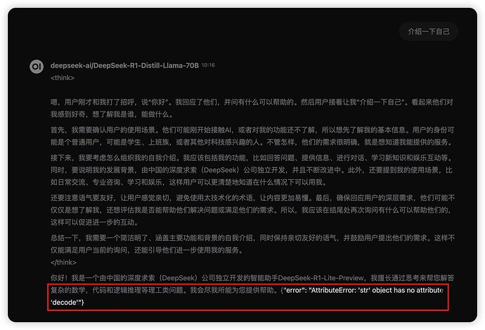

佬,反馈一个BUG,以下这段代码给_format_error传入的是str,而_format_error的error设定为byte变量会进行error.decode操作(但str没有decode函数),如果内容解析失败进行错误格式化时会再次报错
# 格式化错误信息,这里传入错误类型和详细原因(包括出错内容和异常信息)
error_detail = f"解析失败 - 内容:{json_str},原因:{e}"
yield self._format_error("JSONDecodeError", error_detail)
return
将_format_error函数修改为下面这样就可以避免发生这个问题了:
    def _format_error(self, status_code: int, error: bytes) -> str:
        """错误格式化保持不变"""
        try:
            # 检查error类型是否为bytes
            if isinstance(error, bytes):
                err_msg = json.loads(error.decode(errors="ignore")).get(
                    "message", error.decode(errors="ignore")
                )[:200]
            else:
                err_msg = json.loads(error).get("message", error)[:200]
        except:
            # 如果错误解析失败,直接截取前200个字符
            err_msg = (
                error.decode(errors="ignore")[:200]
                else error[:200]
        return json.dumps(
            {"error": f"HTTP {status_code}: {err_msg}"}, ensure_ascii=False
感谢佬,已经修改

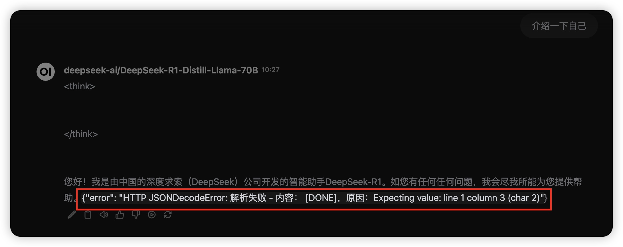

用了隔壁佬的公益 api 会出现一个小尾巴 麻烦佬修复一下
隔壁的公益 api
https://linux.do/t/topic/416597/120
更新 1.2.9 后也有小尾巴
正常完成后应该不会有这个结束标记,我现在手边没有电脑,一会我看下是怎么回事

我把我的函数完整的贴出给佬分析一下 反正 api 都是公开的公益~
他这个api返回的不是标准格式 最后一次流式返回多了一个[DONE] 我稍微改下就好了
v1.2.10 已修复
1.2.10没有小尾巴了 完美 多谢佬!
