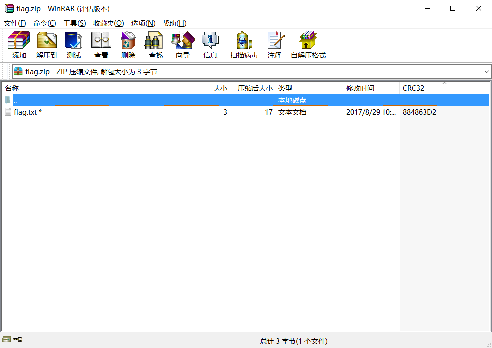

比如我们新建一个 flag.txt,其中内容为 123,使用密码 !QAZXSW@#EDCVFR$ 去加密。
而我们去计算文件的 CRC32 值发现和上图中的 CRC32 值吻合。
文件: flag.txt
大小: 3
时间: Tue, 29 Aug 2017 10:38:10 +0800
MD5: 202cb962ac59075b964b07152d234b70
SHA1: 40bd001563085fc35165329ea1ff5c5ecbdbbeef
CRC32: 884863D2
在爆破时我们所枚举的所有可能字符串的 CRC32 值是要与压缩源文件数据区中的 CRC32 值所对应

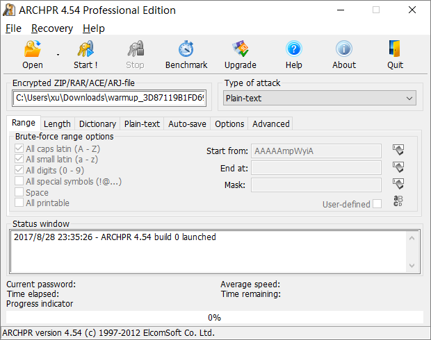

明文攻击
原理
  • 一个加密的压缩文件
  • 压缩文件的压缩工具,比如 2345 好压, WinRAR7zzip 版本号等,可以通过文件属性了解。如果是 Linux 平台,用 zipinfo -v 可以查看一个 zip 包的详细信息,包括加密算法等
  • 知道压缩包里某个文件的部分连续内容 (至少 12 字节)
如果你已经知道加密文件的部分内容,比如在某个网站上发现了它的 readme.txt 文件,你就可以开始尝试破解了。
首先,将这个明文文件打包成 zip 包,比如将 readme.txt 打包成 readme.zip
打包完成后,需要确认二者采用的压缩算法相同。一个简单的判断方法是用 WinRAR 打开文件,同一个文件压缩后的体积是否相同。如果相同,基本可以说明你用的压缩算法是正确的。如果不同,就尝试另一种压缩算法。
工具

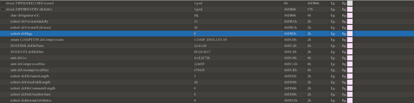

在上文 ZIP 格式中的 核心目录区 中,我们强调了一个叫做通用位标记 (General purpose bit flag)2 字节,不同比特位有着不同的含义。
Bit 0: If set, indicates that the file is encrypted.
(For Method 6 - Imploding)
Bit 1: If the compression method used was type 6,
   Imploding, then this bit, if set, indicates
   an 8K sliding dictionary was used.  If clear,
   then a 4K sliding dictionary was used.
Bit 6: Strong encryption.  If this bit is set, you should
   set the version needed to extract value to at least
   50 and you must also set bit 0.  If AES encryption
   is used, the version needed to extract value must
   be at least 51.
010Editor 中我们尝试着将这 1 位修改 0 --> 1
再打开文件发现已要求输入密码。

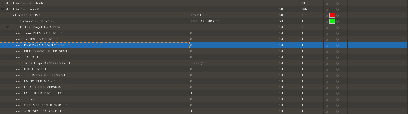

RAR 文件的伪加密在文件头中的位标记字段上,用 010 Editor 可以很清楚的看见这一位,修改这一位可以造成伪加密。
其余明文攻击等手法依旧同 ZIP 中介绍的一样。
