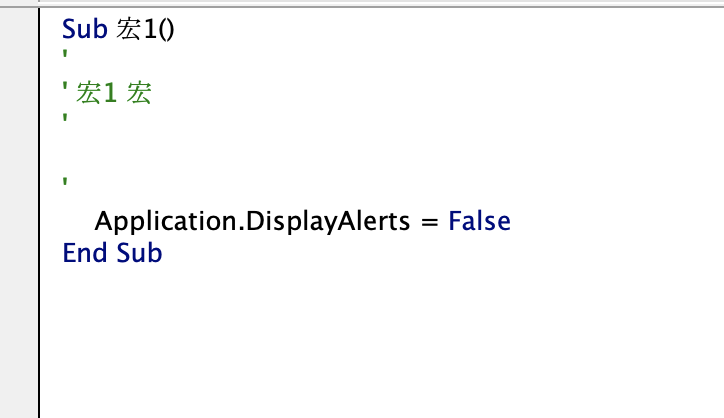

你可以用宏来解决。
先在这个sheet1里面建个宏 脚本 设置 Application.DisplayAlerts = False
然后运行他。就不会有警告窗口了。
等弄完了后你可以 Application.DisplayAlerts = True 在执行下就开启了。

好的 谢谢
