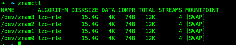

查看 zram 配置
zramctl
可查看配置,显示类似如图:
默认情况下,zram 默认初始化 zram 为电脑内存的 1/2

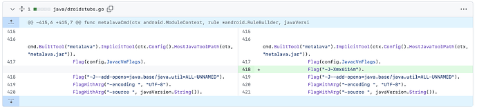

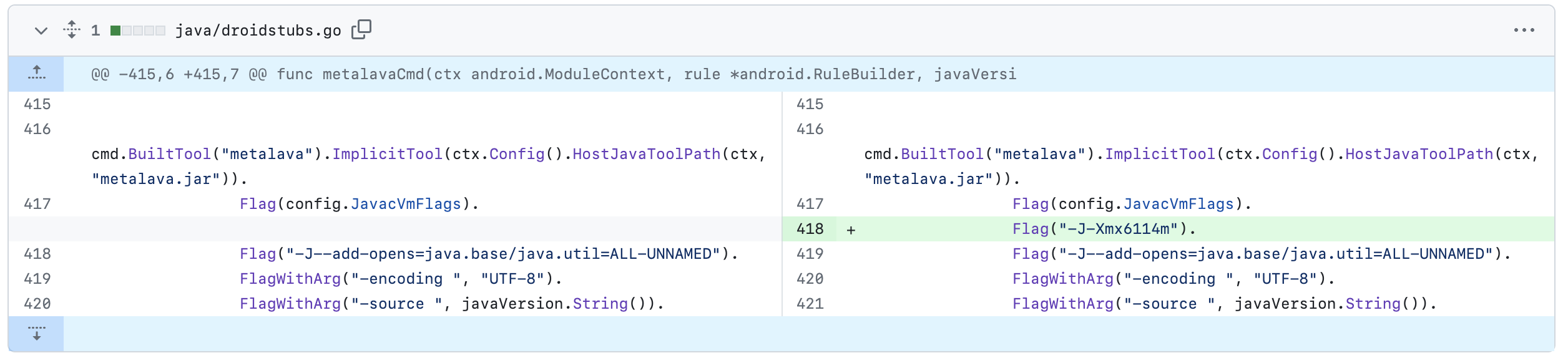

- 调整 soong 编译文件
直接截图了,更清晰
行数不一定一样,请自行根据实际情况定位。
编辑文件:vim build/soong/java/droidstubs.go
在 Flag(config.JavacVmFlags).
后换行追加 Flag("-J-Xmx6114m").

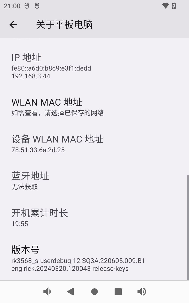

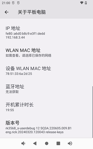

编译成品图:
