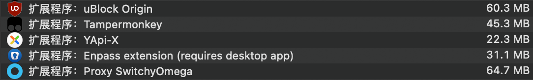

一方面,浏览器扩展相比用户脚本诞生的时间其实更晚,各家的浏览器扩展后发制人,的确也有了比油猴脚本强得多的功能实现;
但另一方面,虽然脚本能力有限,但是它们占用的系统资源和内存又更少一点。
另外,从安全性角度上来说,油猴脚本虽然也爆出过不少窃取个人信息、替换返利链接甚至挖矿的负面新闻,但油猴脚本的源代码审查相比浏览器扩展更为直接透明,选择合适的油猴脚本获取渠道、留意脚本的权限请求,有基础的用户也可以多多留意、检查脚本内容,一般就能规避大部分风险。
因此我自己的解决方案是,对于轻量一些的场景,通过用户脚本+用户样式(user style)解决大部分浏览需求,重一些的场景则会选择浏览器扩展。
